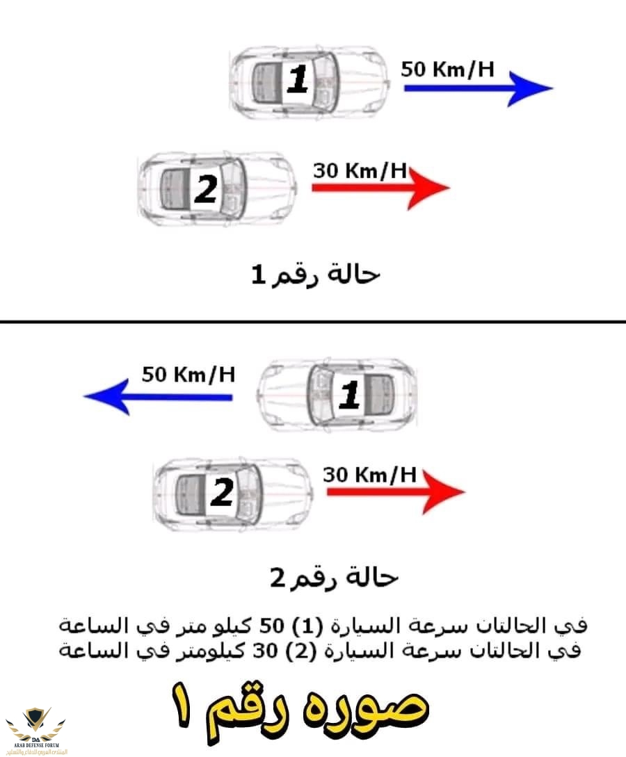

▪درسنا في الفيزياء في المرحلة الاعدادية ان السرعة الحقيقية هي سرعة الجسم يضاف له سرعة الرياح ..
(صورة 1) توضح الأمر بمثال علي سيارتان .
رياح الـ Relative و الـ Mother nature
في حالة 1 : عندما تتخطي سيارة رقم 1 سيارة رقم 2 .. سيشاهد من بداخل سيارة رقم 2 سرعة سيارة رقم 1 تساوي ( 50 + [-30] ) = 20 كيلومتر , موقف مشابه عندما تركب قطار و يتحرك القطار الأخر في الجهة المعاكسة لقطارك .. ستشعر و كأن قطارك هو الذي يتحرك بينما هو ساكن في مكانه .. هكذا بالنسبة للطائرة و الرياح ..
أذن
السرعة الأرضية GS = سرعة الطائرة الحقيقية TAS+ (سرعة الرياح )
وسرعة الرياح تكون بالسالب (-) في حالة ان الرياح تأتي من الخلف , وتسمي هذه الرياح بـ Tail-wind لأنها تضرب ذيل Tail الطائرة .. وتسمي أيضاً بـ Down-wind .
وتكون سرعة الرياح بالموجب (+) في حالة ان الرياح تأتي من الأمام ( معاكسة لأتجاه حركة الطائرة ) , وتسمي بـ Head-wind لأنها تضرب مقدمة الطائرة .. وتسمي أيضاً بـ Up-wind ..
في حالة 2 : نجد ان سائق السيارة 2 يشعر بأن سرعة السيارة 1 هي ( 50 +[+30] ) = 80 كم/ الساعة .

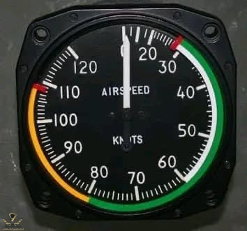

▪نأتي للعداد نفسه ينقسم العداد من الداخل الي عدد من الألوان
1- اللون الأبيض (القوس الأبيض) .
2- اللون الأخضر (القوس الأخضر) .
3- اللون الأصفر (القوس الأصفر) .
4- اللون الأحمر (الخــط الأحمر) . لاحظ انه غير مقوس .
وهنا كل لون له سرعة مطلوبة و مهام لا تتم إلا في هذه السرعة وراح نشرحها لكم .
1- القوس الابيض (Whight Arc)
يحتوي هذا الخط على سرعتين سرعة اسمها (Vso) في اول القوس , (VFE) في أخر القوس .
نأتي لشرحها .
(Vso):
تقع في اول القوس الأبيض وعند هذه السرعة اقدر استخدم Wing Flaps and Landing Gear يعني استخدم الفلابس وعجلات الهبوط ، تسخدم عند الهبوط النهائي
(VFE):
تقع في أخر القوس الأبيض وهذه اقدر استخدم عندها Full Flaps يعني استخدم الفلابس بإستخدام كامل
2- القوس الخضر (Green Arc)
يبدأ من نقطة معينة في اللون الأبيض ويستمر لسرعة معينة يحتوي كمان على سرعتين :
(VS1):
اقدر استخدم عندها الفلابس flaps فقط ، اما العجلات يجب ان تكون داخل الطائره
(VNO) : the upper limit is the maximum structure cruising speed for normal operation .
سرعة طبيعية (فيها يكون الوضع طبيعي في جميع الحالات)
3- اللون الأصفر (Yellow Arc)
السرعة الطبيعية للطائرة عندما يكون الجو صحو . يعني smooth air .
ومالها اي رمـز ...الرمز الي لها هو اللون الأصفر .
is airspeed which is safe in smooth air
4- اللون الأحمر (Red Line)
Vne :
ممنوع تجاوز الخط الأحمر .
never be exceeded the red line

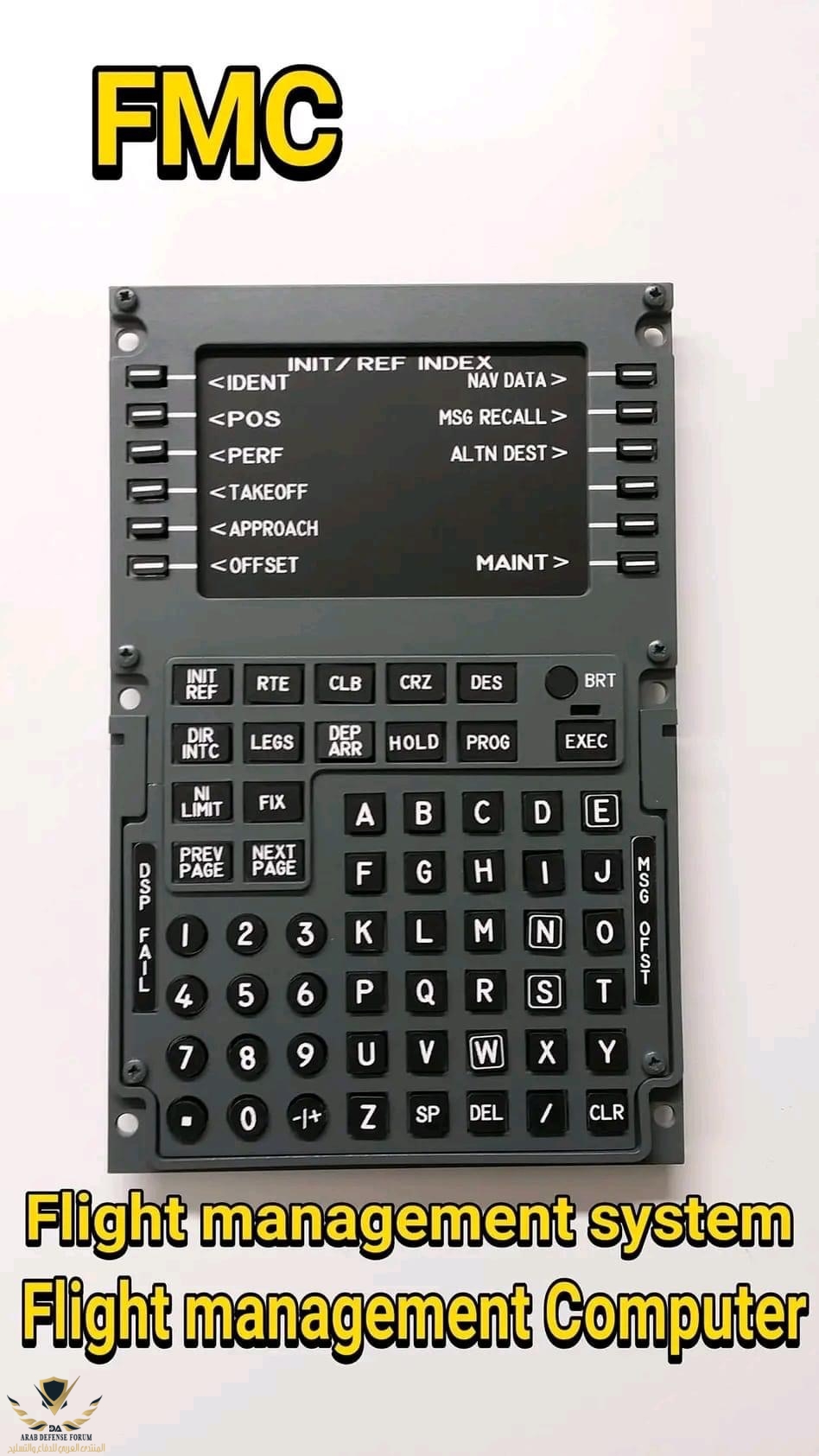

* هذه السرعات يمكن حسابها كمبيوترياً في الطائرات التجارية بواسطة جهاز يسمي FMC .. ولكن يقوم الطيارون بحسابها أيضاً للتأكد من صحة بيانات كمبيوتر الطائرات التجارية .
