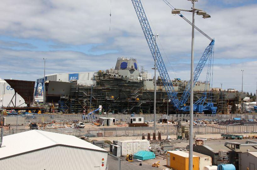

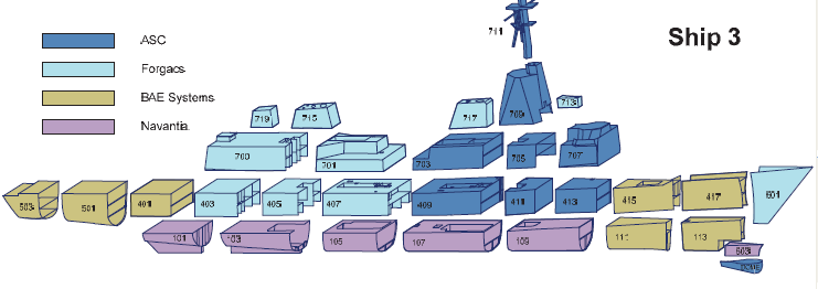

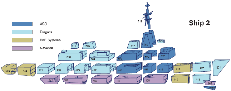

عهد الى الشركة الاسبانية navantia باعداد التصميم الاولي لبدن المدمرة hobart .... وعليه قامت الشركة الاسبانية باختيار تصميم بدن الفرقاطة f100 وبالضبط الفرقاطة الرابعة f-104 ليكون كبدن رئيسي يقوم عليه تصميم المدمرةhobart وبالتالي تم الاحتفاض بنفس معالم البدن الاساسية مع بعض التغييرات والتعديلات لتلائم متطلبات الاستراليين .

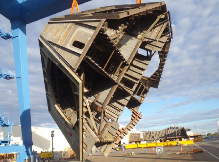

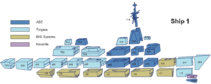

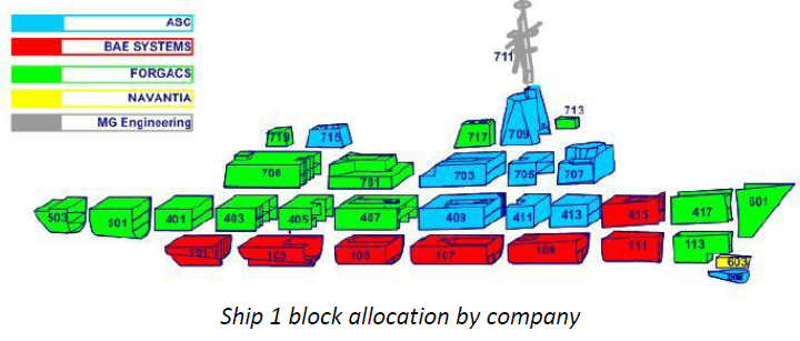

بعد الانتهاء من التصميم بدأ العمل على بدأ البناء والذي لم يتم بالطريقة التقليدية ولكن تم بطريقة فريدة من نوعها والتي تسمى طريقة الوحدات المنفصلة حيث انه بعد ان تم تصميم الشكل الاساسي للبدن جرى تقسيمه على 31 وحدة منفصلة ستيم بناء كل واحدة منها على حدى ثم تجميعها فيما بعد وتلك الوحدات سيتم توزيعها على حسب نصيب كل شركة منها حيث ان كل شركة ستتكفل ببناء وحداتها الخاصة قبل ان يتم تجميع الجميع .
الشكل التالي يوضح الامر ويوضح نصيب كل شركة على حدى من تلك الوحدات .
والاشكال التالية توضح الفرق بين نصيب كل شركة في المدمرات الثلاث مع وجود فوارق طبعا .
المدمرة الاولى
التانية
الثالثة

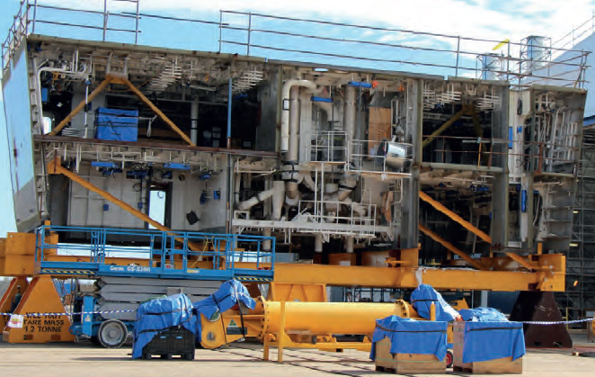

تلك الوحدات يتم بنائها كل على حدى من اجل تقليل اخطار العمل ومن اجل الدقة المتناهية في التصميم وكدى من اجل تسهيل الوصول الى الاماكن الصعب الوصول اليها عند البناء بالطرق التقليدية .
تبني كل وحدة بشكل فريد من الاعلى الاسفل بشكل مقلوب ويتم دمج خلطات معدنية خاصة في مكوناتها طبقاتها .
ثم بعد ذلك يتم قلبها من أجل البدأ في العملية التانية وهي تجهيز كل وحدة بمتطلباتها الخاصة من انابيب وعوازل واسلاك كهربائية ومنافد تهوية واجهزة الكترونية .... الخ... ثم بعد ذلك يتم البدأ في المرحلة الثالثة وهي مرحلة الطلاء الخاص حيث يتم تزويد الوحدة بطبقات مختلفة وخاصة من الطلاء .....
ثم في الاخير يتم تجهيزها لعملية النقل من اجل الالتحام مع باقي الوحدات الاخرى .
وهكذا مرحلة مرحلة الى ان يتم بناء السفينة و تجهيزها بمتطلباتها الاساسية وبالتالي اعدادها للمرحلة الاخيرة ما قبل الاخيرة التي يتم فيها تجهيز المدمرة باجهزة الاستشعار والاجهزة الالكترونية مرورا باجهزة الملاحة والقيادة والسيطرة وصولا الى التسليح...... ثم الوصول الى المرحلة النهائية وهي مرحلة التجارب قبل اطلاقها للخدمة .

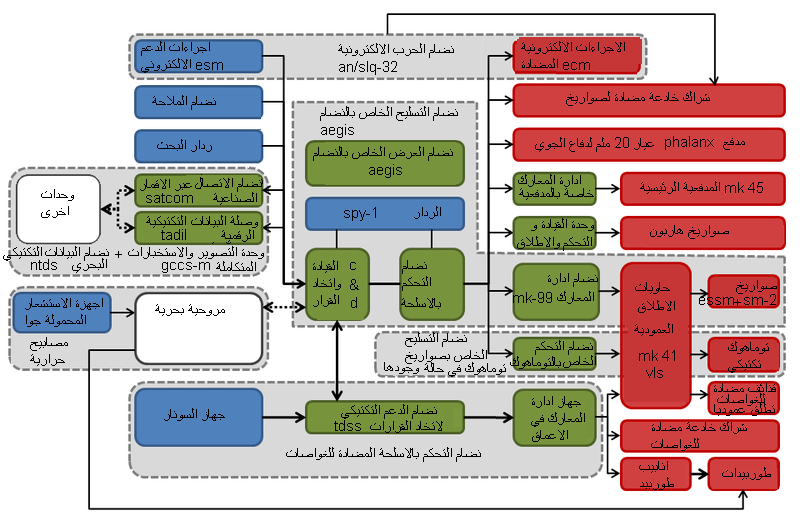

فيما يلي الصورة التالية تلخص النضام ايجيس ومكوناته وارتباطها ببعضها البعض .

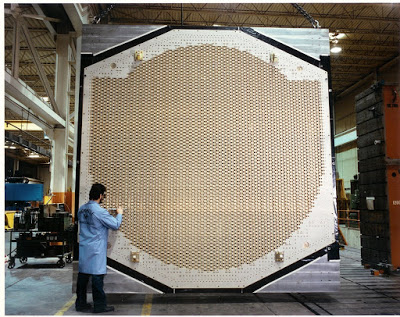

1 الردار الرئيسي : ستستعمل المدمرة hobart الردار spy-1 النسخة D وهو ردار مصفوفة طورية متعدد المهام ويعمل بخاصية المسح الالكتروني السلبي ويعمل على الموجة S باند وهو يستطيع رصد وتتبع الاهداف وفي نفس الوقت يستطيع ان يعمل كردار ادارة معارك .

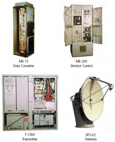

3 نضام ادارة المعارك mk 99 وهو النضام المسؤول عن توجيه الاسلحة الى اهدافها
ويتكون من ردار ادارة المعارك spg-62 و نضام التحكم العام mk200 بجانب جهاز ارسال وتوصيل وجهاز تحويل بيانات .

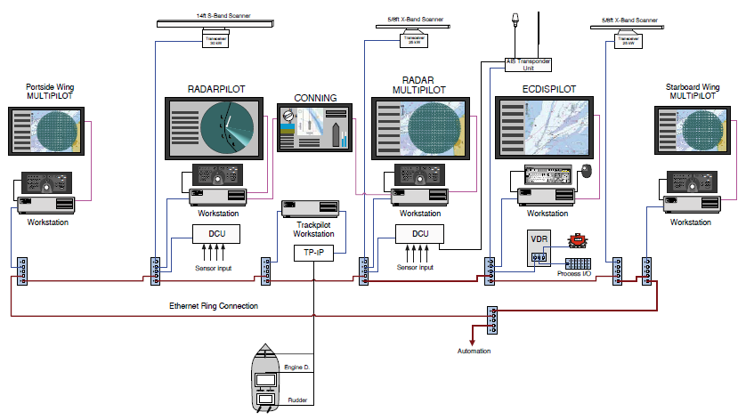

4 نضام القيادة والملاحة مدعوم بردارين للملاحة يعملان على الموجة x والنضام من صنع شركة l-3 مزود بشاشات عرض موصولة بمحطات تتبع وعمل وتحويل .

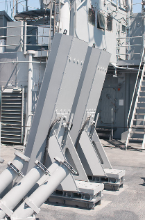

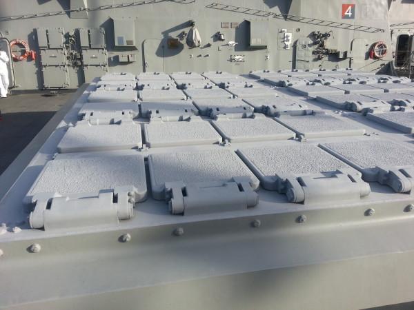

ستحمل المدمرة نضام الاطلاق العمودي vls من صنع امريكي mk 41 بواقع 48 خلية اطلاق .
وستحمل تلك الخلايا التالي :

طريقة بناء 31 قطعة هل هي اسرع من الطريقة التقليديه وكم تستغرق؟
اسرع نسبيا على حسب سرعة طاقم الشركة الذي يبني الوحدة وعلى حسب نوع الوحدة فعوض ان تبني السفينة قطعة قطعة ستقوم ببناء جميع القطع في وقت واحد وتجميعها ..... بالنسبة لتسهيل طريقة العمل ذلك حيث ان هناك اماكن يكون من الصعب جدا الوصول اليها عند البناء بالطريقة التقليدية وبالتالي الطريقة المنفصلة تسهل ذلك بكثير .
وقت البناء يتم تحديده بتكاثف عوامل عدة منها قدرات طاقم البناء + متطلبات البناء +نوعية العمل المطلوب انجازها + تضافر جهود الشركات المساهمة + مدى صعوبة مراحل البناء + المواد المستخدمة و التكنولوجية المستعملة...... الخ .
