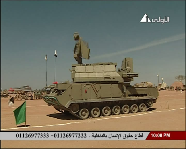

مبروووووووووووووك للجيش المصرى العظيم :D اللي معروف التور ام1 لكن التور ام2 جديد :D اضرب كمان يا سيسي :D الاس 300 والميج 35 والنهارده التور ام 2 :D يا ترى الراجل ده محضر مفاجئات ايه تانى :D

مكتوب عليها m2 يا ريس .. و مش لازم العربه تكون مدولبه .. يمكن ان تكون مجنزره حسب طلب الزبون

مكتوب على الورقة اسفل القاذف تور (m2)
نعم اخي رأيتها عبرت فقط عن وجهة نظري ربما مصر حصلت عليه بنسخة مجنزرة رغم ان M2 لم يصنع على نسخة مجنزرة في الأول كانو يريدون شاحنة KAmaz المشابهة البانستير لكن لم تلائم Tor M2 مما أدى إلى طلب شاحنة اخرى وبعد عدة تصاميم تم ختيار MZKT -9622

يا استاذ تأكد من الكلام قبل ان تتحدث هناك نسختين من التور ام 2 نسخه مدولبه الى حضرتك جايب صورتها ونسخه مجنزره الى الجيش المصر تعاقد عليها وهذه هى النسخه المجنزره :D تأكد بنفسك :D ها انظر الى الصوره المجنزره حتى تعلم ان هناك نسختين :D
التعديل الأخير بواسطة المشرف:
يا استاذ تأكد من الكلام قبل ان تتحدث هناك نسختين من التور ام 2 نسخه مدولبه الى حضرتك جايب صورتها ونسخه مجنزره الى الجيش المصر تعاقد عليها وهذه هى النسخه المجنزره :D تأكد بنفسك :D ها انظر الى الصوره المجنزره حتى تعلم ان هناك نسختين :D وتأكد قبل ان تتفزلك :D
هل اتفزلك من فعل فزلكة ؟؟؟ لا عليك اخي مصادرك غير شغالة تفضل هذا وفهم جيدا ما جاء
The Tor M2/M2E is a “deep modernisation” of the baseline Tor M1 weapon system, available on the legacy tracked chassis, or the entirely new low profile wheeled MZKT-6922 6 x 6 chassis as the 9A332/9A331MK, the latter specifically developed by the ByeloRussian manufacturer for this application. Russian sources claim the Russian MoD sought the same KAMAZ chassis as used with the SA-22 / Pantsir S1, but the manufacturer was unhappy with the overall height and hardness of the vehicle, and contracted MZKT in Minsk to develop a new vehicle. The MZKT-6922 is semi-hardened, and intended to protect the crew and systems from small arms fire, shrapnel and spall. The new vehicle weighs 17 tonnes, with a maximum gross weight of 30 tonnes. It is powered by a 420 SHP YaMZ-7513.10 diesel, using an MZKT GMP-400 transmission, delivering a road speed of 80 km/h.

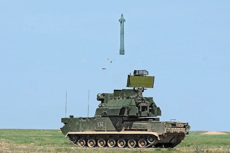

وتتميز منظومة "تور – إم 2 أو" الحديثة للصواريخ المضادة للجو بقدرتها على تدمير الأهداف الجوية في كافة الاتجاهات، وذلك بفضل تزودها بعناصر الرصد الدائري ومحطة توجيه وصواريخ مضادة للجو تنطلق عموديا. وتسمح مثل هذه المكونات للعربة القتالية بإجراء استطلاع أثناء الحركة على أية تضاريس وتدمير الأهداف الجوية بعد توقف قصير لمدة 3 – 5 ثوان فقط.
وباستطاعة المنظومة اكتشاف أهداف جوية ومرافقتها راداريا على مدى 30 كلم واستهداف 4 أهداف جوية في وقت واحد على ارتفاع يصل إلى 10 كلم.
وتزود العربة القتالية التابعة للمنظومة بجهاز كمبيوتر قوي يضمن الأتمتة التامة للعمل القتالي وإصابة 4 أهداف جوية في قطاع محدد من قبل عربة قتالية واحدة.

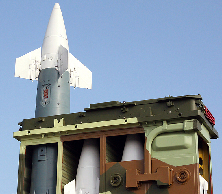

مسلح بصواريخ 9m331 بعدد 8 صواريخ اطلاق عامودي
صواريخ عائلة 9m
9m334
9m330
نظام دفاع جوي من منخفض الي متوسط مدى مضاد لطائرات العامودية وصواريخ الكروز والبالستية والطائرات بدون طيار

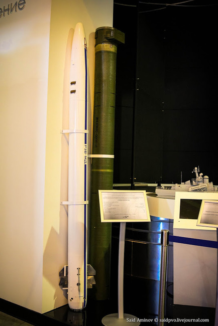

الصاروخ الجديد لنظام التور ام 2 والذي يصبح بعد التطوير 16 صاروخ بدال 8
الصاروخ 9m338
