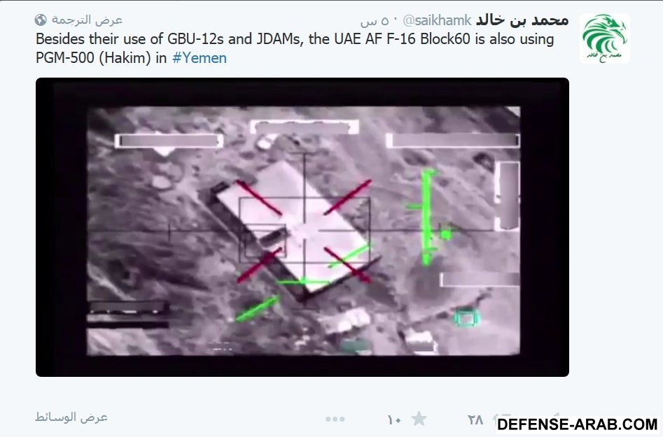

Besides their use of GBU-12s and JDAMs, the UAE AF F-16 Block60 is also using PGM-500 (Hakim) in #Yemen http://t.co/AELr99cbkj
@كاميكازي الامارات
بسم الله الرحمن الرحيم .. صباح الخير للجميع .
نوع جديد من الذخيرة الذكية.
@كاميكازي الامارات
