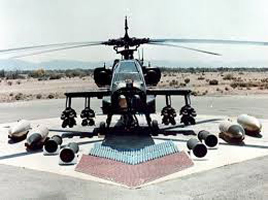

تستطيع الأباتشى حمل 16 صاروخا هيل فاير الموجة بالليزر، هذه الصواريخ لها مدى 8000 متر، وتستعمل بشكل أساسى لتدمير الدبابات والعربات المصفحة.
وتستطيع طائرة أى إتش-64 أن تحمل 76 صاروخا أرض جو عيار 2.75، تستعمل ضد الأفراد والعربات ذات التصفيح الخفيف، كما تحمل 1200 قذيفة بعيار 30مم.

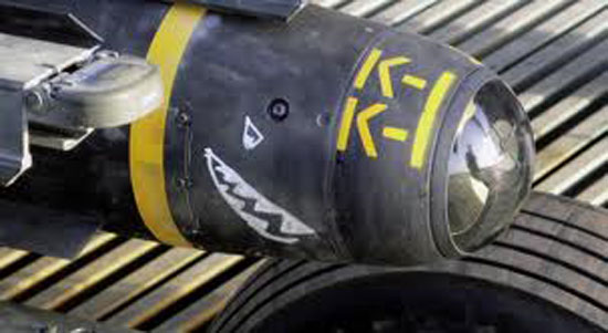

صاروخ هيل فير تصل نسبة إصابته لـ100%

الأسلحة التى يمكن للأباتشى حملها

و الاهم انه رادار مليمتري يعمل على ال Ka band مداه القصى 8 كم ( نفس مدي ال hellfire ) و المصيبه انه يحول صواريخ ال hellfire الى fire and forget
كل نقطه تعليق خارجيه تستطيع ان تحمل خزان وقود خارجي او اربع صواريخ Hellfire او 19 صاروخ هيدرا
و بذلك الاباتشي تستطيع حمل 16 صاروخ هيلفاير موجه بالليزر او 76 صاروخ هيدرا 70mm او او اربع خزانات وقود خاجيه أو اي توليفه منهم على الاربع نقط تعليق
مع مدفع ال 30mm
