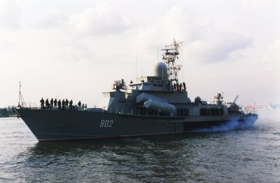

السلام عليكم
اليوم سنتكلم عن قاذفة الصواريخ الروسية الصغيرة نانوشكا وهو الاسم الذي اطلقه الحلف الاطلسي عليها اما الاسم الروسي فهوProject 1234 Ovod صممت نانوشكا كقاذفة صواريخ صغيرة للسواحل للبحرية السوفياتية وللحلفاء مابين سونات 1969 و 1981
حيث حملت هذه السفن بسلاح خطير جدا وهو الصاروخ مالاخيت P-120 Malakhit المضاد للسفن اما نسخة التصدير فهي ستيكس The P-15 Termit
المواصفات
الطول 59.3 متر
الوزن الوزن الاقصى 770 طن
تحت الماء 2.4 متر
فوق الماء 12.6 متر
المحركات
M-503 diesel بقوة 24 الف حصان
السرعة 30 عقدة
المدى 900 ميل بسرعة 30 عقدة
التسليح
6 صواريخ P-120 Malakhit النسخة الروسية
نسخة تصديرية P-15 Termit
مدافع رشاشة اثنين 57 ملم
مدفع رشاش 30 ملم
الطاقم 60 فرد
مدفع ak630 الرشاش لتدمير الصواريخ
الاجهزة
الرادارات بتسميات الحلف الاطلسي
1x 'Band Stand' anti-ship missile fire control radar
رادار للتحكم في الصواريخ
1x 'Muff Cob' fire control radar*
رادار لتوجيه النيران
1x 'Peel Pair' air search radar
رادار البحث الجوي وتوجيه النيران المضادة للطائرات
1x 'Pop Group' anti-aircraft missile fire control radar
منظومة اعتراض للطائرات
1x 'Foot Ball-A' electronic intercept system**
1x 'Half Hat-B' electronic intercept system**
منظومة اعتراض
المتواجدة في الخدمة
نانوشكا 1
17
نانوشكا 2
10
نانوشكا 3
19
نانوشكا 4
1
تم انتاج الفئة نانوشكا واحد واثنان نهاية الستينات وبداية السبعينات في حين تم بناء الفئة نانوشكا ثلاثة سنة 1977 والفئة نانوشكا 4 سنة 1987
تمتلك الجزائر ثلاثة من فئة نانوشكا 2 وتمتلك الهند ثلاثة وليبيا اربعة اغرق احدها اثناء الازمة الليبية الامريكية كما تمتلك دول الاتحاد السوفياتي السابق بعضها والتي كانت في الخدمة مع الجيش الاحمر
تم تطوير هذه السفن الى فئات احدث حيث تم تغيير انظمة التسليح والالكترونيات حيث جهزت باحدث الصواريخ المضادة للسفن من طراز kh-35

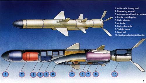

هذه صور للصاروخ ستيكس العتيق حاليا تم استبداله وخرج من الخدمة في روسيا وكثير من الدول وله شرف اغراق احدى السفن الاسرائيلية اثناء حرب الاستنزاف
أخي الكريم
ليست مجرد إحدى السفن الإسرائيلية
إنها المدمرة إيلات ...
واحدة من ثلاث مدمرات تمتلكها إسرائيل آنذاك
وقد تم اغراقها يوم 21 اكتوبر 1967 والذي أصبح يوم البحرية المصرية فيما بعد
وكان هذا أول استخدام فعلي للصواريخ البحرية سطح سطح في العالم كله!
