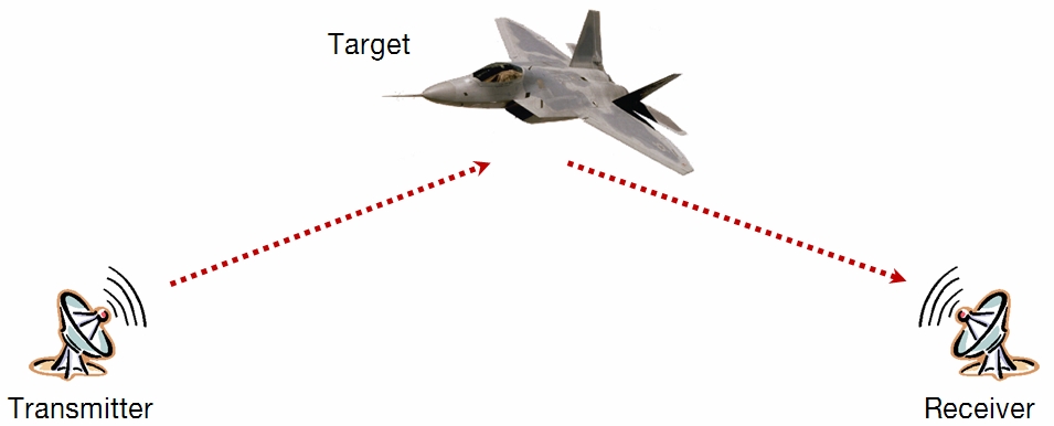

الجانب الاكثر نجاعه / هو ربط منظومات الرادار الايجابيه بمحطات الرادار السلبيه او المتلقيه بحيث تتلقي الرادارات السلبيه الموجات المشتته عن الطائرات ذات التصميم حاد الزوايا و تحدد موقعها بدقه و هي فكره متاحه و عمليه و تتمثل فى دمج عدد من الرادارات السلبيه يمكنه تغطية القطر الوطنى و ما هو ابعد من ذالك

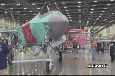

لوكهيد مارتن ترد و تتحدى
لم تتأخر شركة لوكهيد مارتن في الرد على الانتقادات التي طالت F35 الجيل الخامس
جاء الرد سريعاً على لسان نائب مدير برنامج F35 و على محطة CNBC ألأمريكية
إليكم أهم ماقاله بشكل مختصر و سريع
  • F35 المقاتلة التي تفعل كل شيء و ربما أكثر
  • طائرة ذكية يمكنها التخفي في الوقت المناسب و المكان المناسب
  • أكثر طائرة مرنة تم بنائها حتى الان
  • لا يمكننا أن نفصح عن كل البرمجيات و التكنولوجيا المزودة بها
  • ستكون العمود الفقري لسلاح الجو الأمركي و الغربي لمدة نصف قرن
  • كل طائرة يتم انتاجها ستكون مزودة بتكنولوجيا و برمجيات مختلفة و أحدث
  • إضافة البرمجيات للطائرة أمر سهل و مستمر
  • سيتم تصنيع 2400 طائرة منها لأميركا و الحلفاء
  • قيادتها سهلة جداً نظراً لتكنولوجيا قمرة القيادة و الشاشات
  • الرادار يرى كل شيء و تحسبه أنه لا يراك
  • أسهل طائرة تم صنعها منذ 50 عام
  • الطائرات و الصواريخ الروسية و الصينية لا يشكلون اي تهديد حقيقي لها
  • تحمل قنابل و صواريخ صغيرة الحجم لكنها ذكية و أكثر تدمير
  • 90 % من عمر الطائرات تكون في وقت السلم
للذلك F35 هي طائرة استطلاع و انذار و مخابراتية بإمتياز
و عند الحاجة تتحول الى قاتلة من الدرجة الأولى
  • F35 طائرة سريعة و رشيقة رومانسية تحافظ على حياة الطيار
