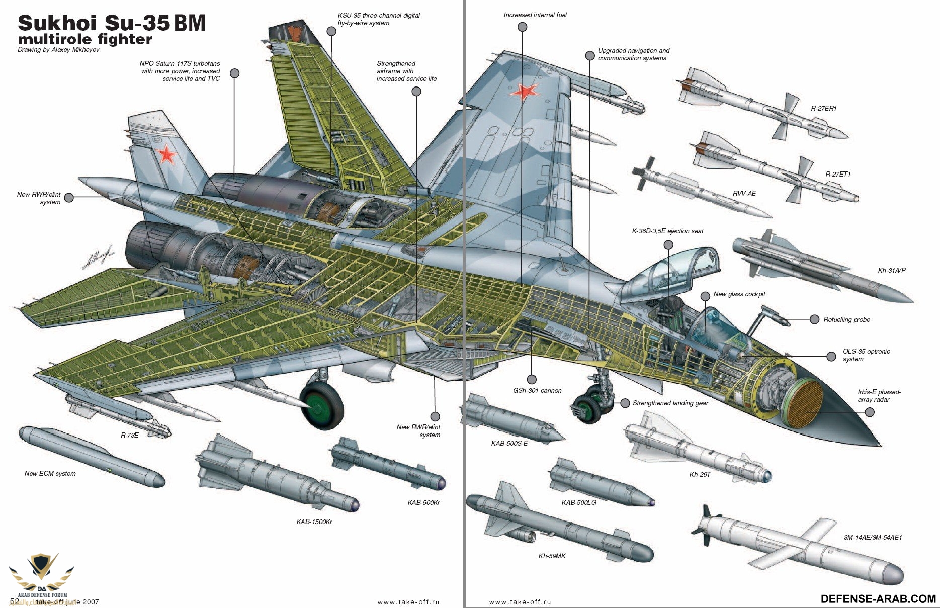

وفيما يلِي صُور تفصِيلِيّة للسُّوخُوي Su-35-1 :
صُورة السُّوخُـــــوي Su-35 Bm
صُور السُّوخُــــــوي Su-35S Flanker
سعرُها رخِيص بالمُقارنة مع المُقاتِلات الغربيّة {40/65 مليُون دُولار حسب البلد المُشترِي ومُحتويات العَقد وطرِيقة الدّفع} وإمكانِيّاتها رهِيبة وهذِه صُورة تشرحُها تفصِيلِيًّا
