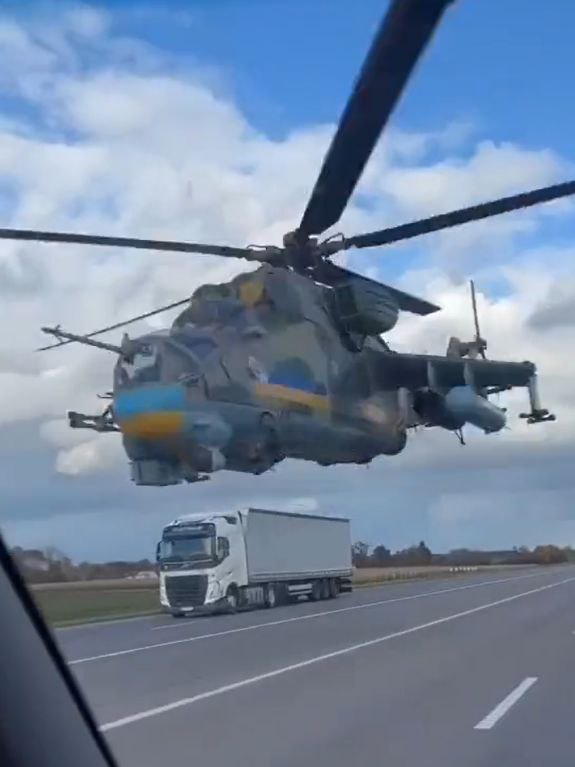

وفيكم اخي، من الجو بالتاكيد ممكن، ومن الارض ايضا نعم ممكن بشرط عدم وجود مايمنع اشارات الرادار من الانتشار والرجوع ... التضاريس او البنايات او الغابات مثلا... ولكن سوال لماذا حددت 15كم ؟
على افتراض أنها مسافة آمنة خلف خطوط الجبهة ، وآمنة للرادار للإبلاغ عن المروحية قبل دخولها منطقة القتل للعدو ؟
واضح اخي سبب تحديدك،
نعم ممكن الكشف والاشتباك لبعض منظومات الدفاع الجوي الصاروخيه الروسيه والغربيه (الارضيه او الجويه) مع هدف يحلق بشكل منخفض جدا وبسرع واطئه او عاليه سواء من مديات اكثر او اقل من 15كم ....

الطيار هنا يحاول الاختفاء بين السيارات من الردارات الروسيه على امل ان رادار الكشف النبضي الذي يعتمد بحسابته على ازاحة دوبلر في كشفه للهدف ان لايميز المروحيه عن الاهداف الارضيه ( السيارات هنا) او يعتبرها نقطة عشوائيه "clutter" على الشاشه،
التخوف هنا من ان التردد المستعمل بالرادار عالي والخوارزمية المستخدمه لتحليل الاشاره العائده من الهدف حديثه وبالتالي يستطيع تحليل كل طيف الترددات العائده ومن ضمنها الناتجه عن حركة وسرعة شفرات المروحه للطائره وبالتالي تميز وتحدد نوع الهدف انه مروحيه ومن سرعة المروحه بالامكان حتى تحديد ماذا كانت المروحيه خفيفه ام ثقيله... وبالتالي تحديد حتى نوع المروحيه والتي هي هنا من نوع يسمى مروحية Hind الروسيه المشهوره ... مع التحيه.
اسمح لي اخي ان اوضح امرا ..
الحقيقة أن الطيار يحاول التخفي من رادارات الدفاع الجوي ولا علاقة للسيارات بالموضوع...
القاعدة انه كلما ارتفع الهدف سهل رصده من مدى بعيد ..
وكلما انخفض استحال رصده من مدى بعيد
والحقيقة أن بعض الدفعات الجوية الروسية تستخدم ترددات عالية مثل UHF و EHF
وهذه التردادات العالية خطيرة لو وقع هدف تقليدي في مجال عمليتها..
بشكل عام الطيران المنخفض للمروحيات سلاح ذو حدين فلو اسطعت تحييد الإنذار المبكر للرادارات لا شئ يضمن عدم وقوعك تحت أنظمة توجه بانماط أخرى..

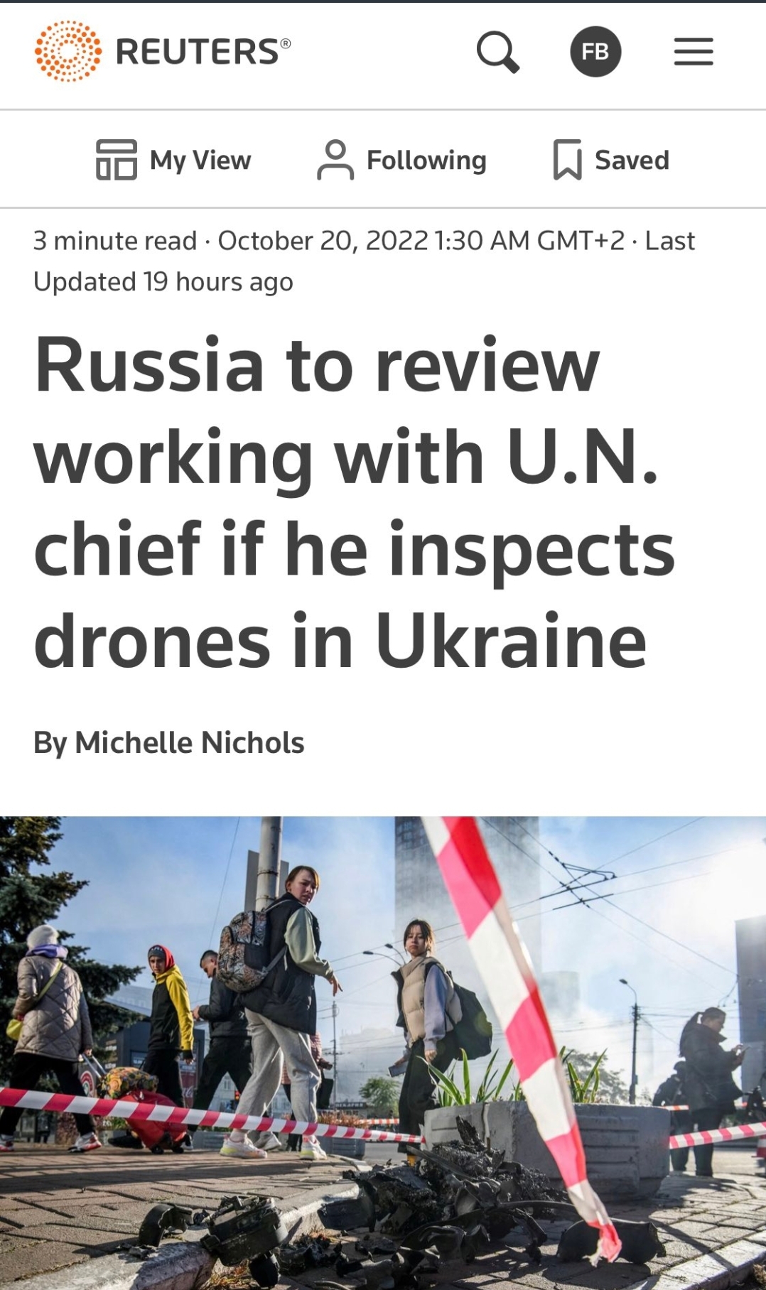

روسيا تطالب الأمم المتحدة بالإمتناع عن التحقيق في إستخدامها للمسيرات الإيرانية و تعتبره تحقيقا غير شرعي وتهدد بمراجعة تعاونها وعملها مع الأمم المتحدة .
‎أما أوكرانيا بدورها فقد دعت خبراء الأمم المتحدة لتفتيش المسيرات التي أسقطتها .
وفي حال أثبت التحقيق الأممي إستخدام روسيا للمسيرات الإيرانية ستكون ‎روسيا بذلك قد خرقت قرار مجلس الأمن 2015 المتعلق بالملف الإيراني .
الخوف في هذا المستوى المنخفض من الطيران ماهو من الرادارات حتي الحديث منها
الخوف يخش في اسلاك ضغط عالي او اسلاك شبكة الكهرباء
مشاهدة المرفق 523204
السيناريو الذي تفضلتم فيه استاذنا وارد جدا وهو احد الاساليب الشائعه بالتخفي عن شاشات الرادار (حتى المقاتلات تتبعه احيانا والشواهد كثيره جدا) ..... ولكن اختيار الطيار التحليق الواطئ فوق الشارع "تحديدا" والمخاطره بهذا بين السيارات رجح احتمالية اتباعه اسلوب مخادعه الرادار بالطريقه التي اشرنا اليها اعلاه....
هي فعلا مجازفه وكل الاحتمالات وارده ، وقد سجلت حوادث سقوط طائرات كثيره اثناء تحليقها بشكل واطئ خلال محاولتها التهرب من الرادارات المعاديه للسبب الذي ذكرتموه (اسلاك HV) او حتى الاصطدام بالتضاريس الارضيه المفاجئه والشواهد الحقيقيه كثيره ....
رادار الدفاع الجوي " الارضي" لن يصل إلى رصد هدف مع العامل الشرطي الذي تتفضل به AGL=0
بمعنى أن الترددات لن ترد عن سطح الأرض
إلا أن كان هناك ثمة معتوه سيشغل راداره في دائرة قطرها كيلوا واحد على الأكثر وهو يوجه هوائي البث إلى الأسفل...
الحالة التي يمكن فيها حدوث رصد المركبة على سطح الأرض اما من خلال رادار على شخص مرتفع مثل فكرة الزرافات أو ايواكس محمولة جوا ..
المشكله ان مسرح العمليات وخطوط الاشتباك اصبحت قريبه ومتحركه ومتداخله احيانا، يوميا نشاهد مفاجئات بهذه الحرب غير تقليديه وغير واقعيه، مثلا منظومه حرب الكترونيه روسيه مداها ٣٠ الى ٤٠ كم بالخطوط الاماميه!!؟ وعليه لانستبعد ان GBAD المتحركه التور مثلا والثابته BUK قريبه جدا، هذه من جهه، والسبب الاخر غير ردارات ذات الابراج على نمط رادار زرافة والاواكس، ارجح وهو احتمال وارد التحليق فوق الشارع تحديدا هي محاولة من طيار المروحيه التهرب والمخادعه لرادار المقاتلات الروسيه وهي الخطر الثاني بعد ال GBAD....
