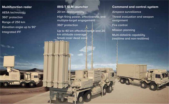

تم تسليم أول نظام دفاع جوي IRIS-T SLM من ألمانيا 🇩🇪 إلى أوكرانيا 🇺🇦 ولديه 3 قاذفات مع 24 صاروخًا
وردار الماني ومركبة للقياده والتحكم .. يعني بطاريه... الشركه تتدعي انه اقوى بكثير من الميكا الفرنسي بالتوجيه الحراري.... ننتظر ونرى... مشكور استاذي علخبر!

اهداء للاخوه الكماندوز و the shadow والبلقاوي النشمي والاخ نمر وكل مهتم بهذه المنظومه: من خلال الاطلاع على مواصفات المنظومه IRIS-T SLM بشكل عام وآلية عمل الصاروخ (الثلاثي) التوجيه فيمكن ايجاز عملها بالتالي:
في البدايه تستلم مركبة الاطلاق معلومات احداثيات الهدف من مركبة القياده والتحكم للبطاريه والتي تتغذى بالمعلومات من الردار 3D (او 4D حسب الاختيار) للبطاريه بواسطه اما RF او Fiber optics cable تحول المعلومات الى وحدة INS/GPS للصاروخ لكي ينطلق لهدفه، تستمر تغذية الصاروخ احداثيات الهدف updating coordinates target عبر ال Datalink RF للصاروخ منذ الانطلاق والمرحله المتوسطه باتجاه الهدف mid-course وتغذيته المستمره من وحده القياده والتحكم التي تتسلم الاحداثيات من الرادار المتابع للهدف آنيا لغرض تصحيح الاحداثيات وملاحقه الهدف ثم يقوم الصاروخ برفع الغطاء عن الباحث الحراري (عالي الدقه) IIR seeker وتفعيله عند المرحله النهائيه من الاقفال للانقضاض على الهدف terminal phase (بضع كيلومترات عن الهدف)، المنظومه تعاونت على تصميميها وتوريد اجزاءها العديد من ابرز الشركات الاوربيه بالمجال الدفاعي ابرزهم ديهل الالماني وساب السويديه ولكن التصميم والتجميع ( المقاول الرئيسي ) هو ديهل الالمانيه.
اخيرا اود الاشاره هنا انه من المفترض بالمنظومه توفير وتامين تغطيه تصدي فعاله للعاصمه كييف وضواحيها لانه المدى الفعال ٤٠كم والارتفاع ٢٠-٢٥ كم وبامكانك حساب دائره التغطيه كم مربع وهي (3.14x30 km2) ولها القدره على الاشتباك مع 32 هدف جوي (البطاريه 8x3 صاروخ ) بسرع اهداف دون ال (3 ماخ) في آن واحد! ، بمعنى ان البطاريه نظريا كان بإمكانها التصدي لوحدها لكامل الهجمه الصاروخيه الاخيره على العاصمه كييف لانه كل الصواريخ المهاجمه لم تتعدى سرعها ال 3 ماخ سواء كاليبر او kh-xx او حتى درون شهيد ١٣٦، طبعا (اذا الشرطيه هنا) تم تشغيلها من قبل طاقم مدرب تدريب عالي... مع التحيه للجميع.
