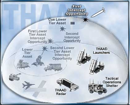

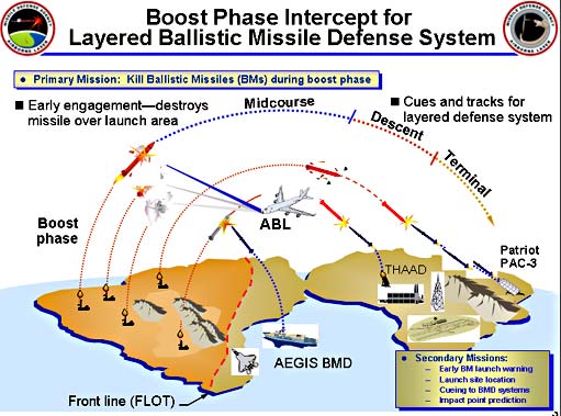

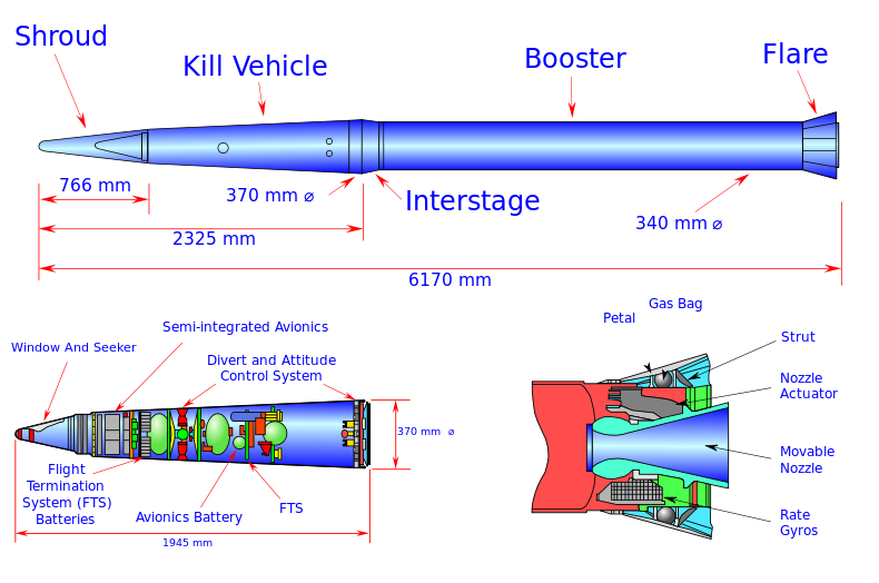

يعتبر نظام ثاد من المكونات الرئيسية لنظام الدفاع ضد الصواريخ البالستية BMDS المصمم لحماية القوات الأميركية وحلفائها والمناطق الرئيسية المأهولة والبنى التحتية الأساسية. ويعمل نظام ثاد في منطقة دفاع حيث يمكنه اعتراض الصواريخ البالستية القصيرة والمتوسطة المدى داخل وخارج الغلاف الجوي.

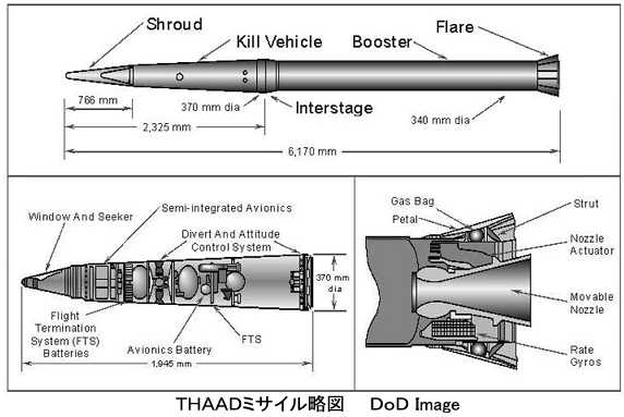

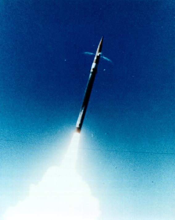

وهو نظام قابل للنقل و للنشر بسرعة، وقد تم برهان قدراته في العديد من التجارب الناجحة. يتوافق نظام ثاد عملياً مع العديد من مكونات أنظمة BMDS ويمكنه أن يتقبل البيانات التوجيهية من الأقمار الاصطناعية الخاصة بنظام Aegis للدفاع الصاروخي من البحر، والعديد من المستشعرات الخارجية الأخرى، كما يستطيع أن يعمل بالتوافق مع نظامي باتريوت وباك - 3.لا يحمل صاروخ ثاد أية رأس حربية، ولكنه يعتمد على الطاقة الحركية عند التصادم لتحقيق الإصابة الفتاكة.
ويتم تصميم وبناء ودمج نظام THAAD من قبل شركة لوكهيد مارتن للأنظمة الفضائية وتعمل كمقاول رئيسي، أما المقاولين الثانويين الرئيسيين الآخرين فيتضمنون شركة Raytheon و Boeing وAerojet وRocketdyne وHoneywell وBAE Systems وMiltonCAT.
دخل برنامج إنتاج النظام إلى مرحلة تطوير التصميم في عام 2000، وقد أجريت له أكثر من 30 تجربة حرة، وسيتكلف المشروع نحو 23 مليار دولار وهي تكلفة البحث والتطوير والتجارب والتصنيع والتشغيل والصيانة لمدة 20 عامًا حتى يتم نشره . ودخل البرنامج إلى مرحلة الإنتاج الكمي منذ عام 2007. ومخطط أن تحصل القوات البرية الأمريكية على 99 قاذفاً للنظام ، و18 راداراً و1422 صاروخاً.

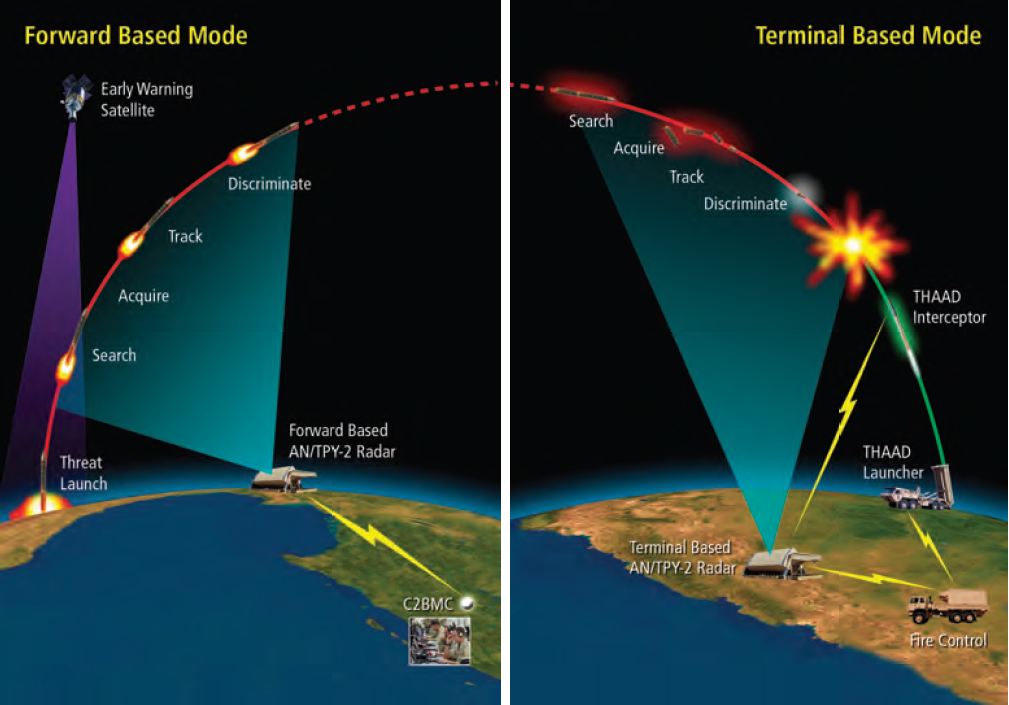

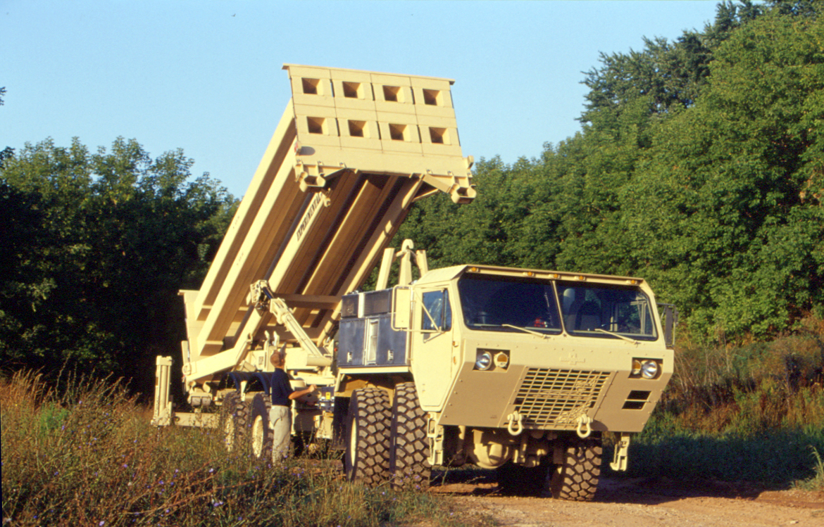

يتكون النظام THAAD من قاذف صاروخي متحرك وقذيفة اعتراضية مزودة بمستشعرات وحاسوب قادر على التمييز بين الأهداف الحقيقية والكاذبة بالإضافة إلى محطة رادار كشف وتتبع، ومركز قيادة وسيطرة متحرك، وهو ما يعطي النظام خفة حركة عالية والقاذف مجهز على عربة من النوع M1075، يبلغ طولها 12م وعرضها 3.2م , فى حين تتكون بطارية النظام من 9 عربات مجهزة بالقواذف، تحمل كل منها من سته الى ثمانية صواريخ؛ إضافة إلى مركزين للعمليات ومحطة رادار. تعالج المعلومات عن الهدف ونقطة التقابل المحتملة قبل الإطلاق، كما يمكن تحديث تلك البيانات، وإرسال أوامر لتصحيح المسار للصاروخ أثناء الطيران.

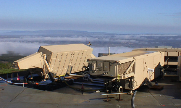

ويستخدم النظام الرادار GBR من إنتاج شركة Raytheon، في المراقبة واكتشاف وتمييز الأهداف. كما يمكن توجيه الصاروخ بواسطة المعلومات الواردة من نظم المراقبة الفضائية. يمكن نقل الرادار بواسطة الطائرة C-130 ويمكنه اكتشاف الصواريخ البالستية على مسافة تبلغ ألف كم من موقع الرادار.

1. الصاروخ:
الطول 17.6 م.
قطر وحدة الدفع 34 سم.
قطر آلية القتل: 37 سم.
وزن الإطلاق: 900 كجم.
السرعة: 2800 م/ ث.
المدى: أكثر من 200 كم.
أقصى ارتفاع للاعتراض: 150 كم.
احتمالية الإصابة بأول صاروخ: 0.9.

جهاز رادار من طراز AN/TPY-2 مدمج في هذا النظام.

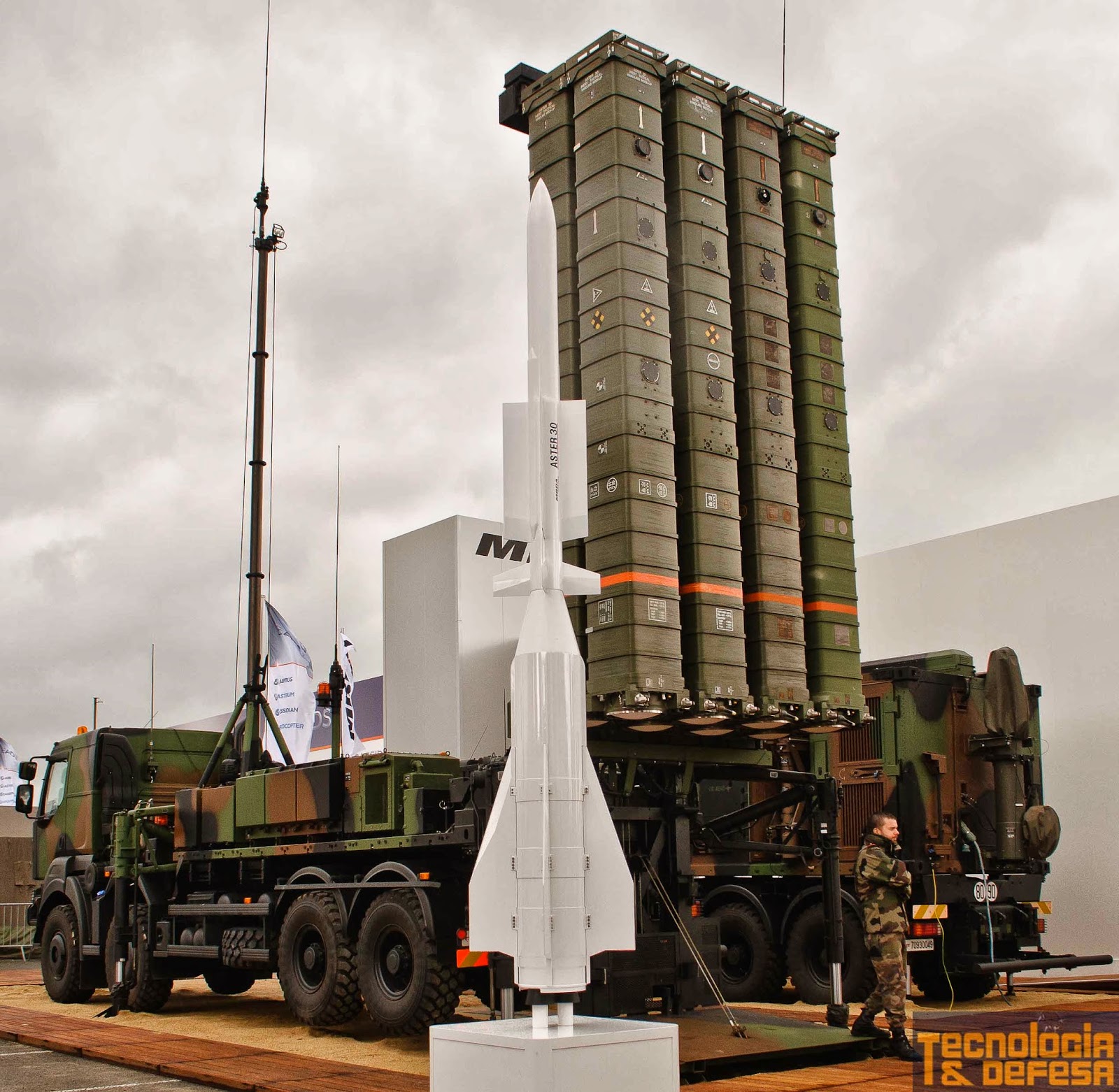

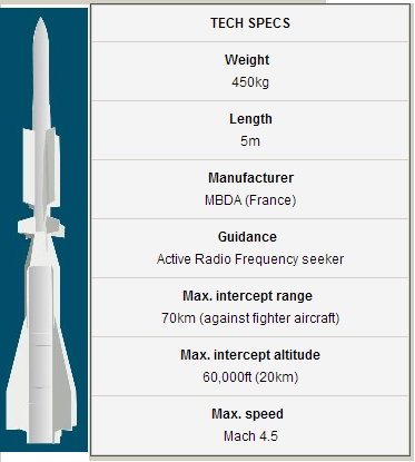

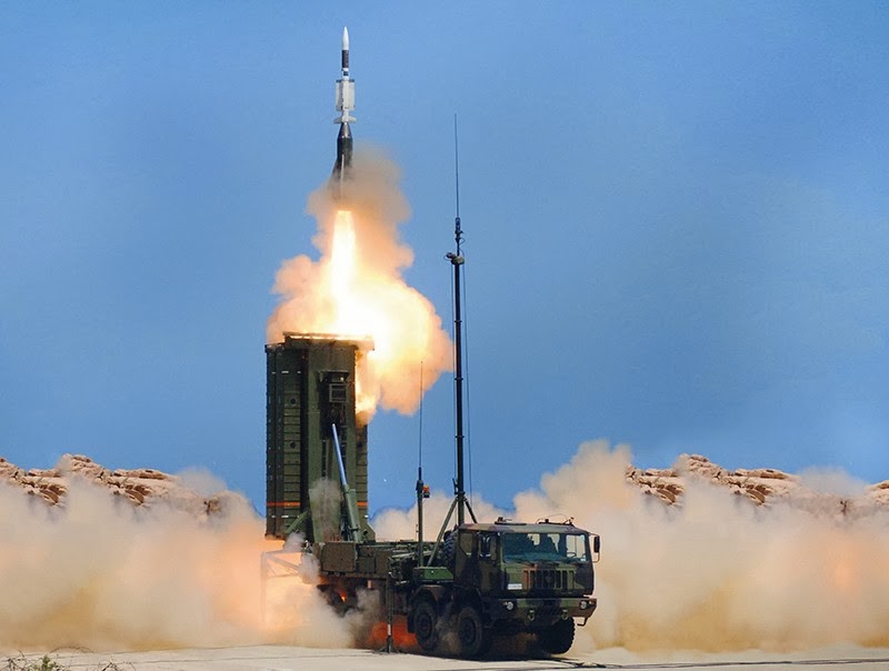

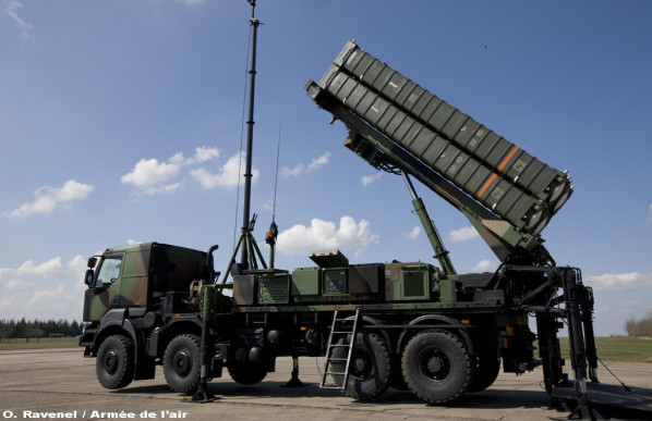

هل هو أفضل من الأستر 30 ؟
SAMP-T Mamba ground-to-air missile defense system…:
Aster 30 SAMP-T Mamba surface-to-air defense miss…:
The powerful radiation from the AN/TPY-2 radar could have negative effects on people’s health and could damage aircraft if safe keep-out zones are not enforced. The Army Techniques Publication 3-01.91, Terminal High Altitude Area Defense (THAAD) Techniques manual, lists the features of safe keep-out zones. These zones range from one hundred meters for troops up to 5,500 meters for aircraft carrying munitions.
