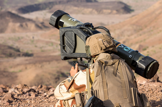

هل هناك احدث من الII LR SPIKE و الMMP? لأنهم يستعملون optic Fiber data link
الالياف البصريه محصنه من التشويش ولكن أيضا لديها سلبيات عديده , اتصال لاسلكي يتيح لك التحرر من السلك ويعطيك إمكانيات افضل ( منصه الاطلاق تستطيع المناوره والتخفي بعد اطلاق الصاروخ )
ولهذا اخر إصدارات الصواريخ الحديثه تخلت عن السلك والالياف البصريه لصالح اتصال لاسلكي
هنالك فوائد ومساوء للاتصال اللاسلكي منها كما قلت لكن التشويش وفقدان التحكم في ظروف جويه صعبه هي الهاجس الأكبر
SPIKE LR2 هو مثال لاحدث أنواع الصواريخ الذي تخلى عن الالياف البصريه ( الاصدار الاول Spike LR/MR ) لصالح اتصال لاسلكي ( RF data link )
المعلومة التي قلت لك حسب الشركة المصنعة.
