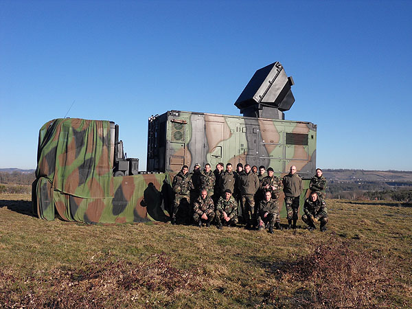

استلم الجيش الفرنسي أول منظومة للدفاع الجوي من طراز مامبا
من أصل عشرة منظومات طلبها
SAMP-T_Mamba_surface-to-air_defense_missile_system_France_French_army_defense_industry_military_technology_640_001.jpg
مامبا هو نظام صواريخ أرض - جو متوسط المدى رشيق و يمتلك ردة فعل سريعة
مصمم لتدمير الطائرات و الصواريخ البالستية السريعة
Eurosam_SAMP-T_MLT_Vertical_launcher_module_Renault_truck_MBDA_France_French_army_011.jpg
مناسب لحماية المواقع الحساسة و يدافع عن ساحة المعركة التكتيكية
يمكنه ملاحقة 100 هدف جوي و الاشتباك مع عشرة أهداف بنفس الوقت
ضمن مدى 600 كم ( 360 درجة )

ألا ترى ان المدى 600 كيلو متر مبالغ فيه ؟
ام هى غلطة ويقصد بها 60 كيلو متر ؟

اعتقد ان صاحب الموضوع استعان بالشرح المرافق للفيديو ونقل الخطأ الخاص ب600 كم
600 كم هو مدى الصواريخ الباليستية القصيرة المدى التي يمكن للنظام الإشتباك معها
ou encore de missiles balistiques tactiques de la classe des 600 km de portée
http://www2.thalesgroup.com/live/docs/defence/products/10-DEFENSE_Fiches_produits_SAMPT_FR.pdf
The SAMP/T system can intercept at 600km range (short range ballistic missile targets).
http://www.army-technology.com/projects/aster-30/
tactical ballistic missiles in the600 km range class.

النظام مزود برادار Arabel ويستطيع اكتشاف التهديدات على بعد 60 كلم وهو مزود بصواريخ Aster 30 الدي ينطلق بسرعة ابتدائية تقدر 4.5 mach ويمكن اعتراض اهداف على ارتفاع 20 حتى 80 كلم
يمكنه إعتراض أهداف من على إرتفاع 50 متر إلى 20 كم
Aster 30 SAMP/T has the capability to intercept targets at altitudes from 50m to 20km.
أما مدى المنظومة ممكن يصل حتى 100 كم
و يختلف المدى حسب طبيعة الهدف و إرتفاعه
The maximum speed of Aster 30 is 1.4km/sec. Aster 30 has the capability to intercept targets at altitudes from 50m to 20km. Against aircraft targets flying at altitudes above 3km, the maximum range of the Aster 30 is 100km. At aircraft targets with altitudes below 3km, the range of Aster 30 is 50km.

أقصى مدى للصاروخ 100 كم على الأرجح
لكن الرادار يمكنه اكتشاف الأهداف التي تبعد 600 كم
نظام مامبا الجديد يمكنه تدمير الصواريخ البالستية العالية الارتفاع
يمكنه اعتراض أهداف ارتفاعها من 50 متر الى 26 كم
سرعة الصاروخ : 1.4 كم \ ثانية
مامبا يطلق ثمانية صواريخ خلال 10 ثواني
