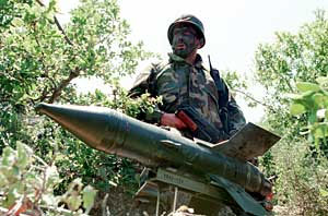

شوهد لأول مرة في عرض عسكري في موسكو عام 1965 ويتسارع المقذوف بواسطة محرك رئيس وضع خلف الرأس الحربي مباشرة مزود بأربع فوهات مائلة ثم يتابع طيرانه بواسطة محرك داعم بوقود جاف وموجه غاز لتغيير الاتجاه ولا توجد اي سطح تحكم على المقذوف غير انه يمكن طي اجنحته الصغيرة لتسهيل وضعه في الحقيبة التي يحملها افراد المدفعية.ويوضع مشعل التعقب بجانب الجسم ويستطيع العامل المدرب تعقب المقذوف حتى الف متر من دون الحاجة الى منظار وحتى ثلاثة اضعاف هذه المسافة بمساعدة منظار بصري مكبر.

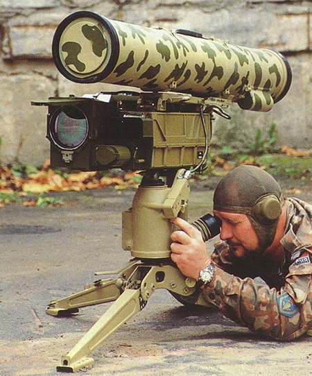

ويمكن اطلاق الصاروخ من على كتف الانسان ويحمل الصاروخ في انبوب مصنوع من الالياف الزجاجية ومضاد للماء ويحتوي الانبوب على الجزئين الرئيسين من الصاروخ الرأس الحربي و المحرك الصاروخي ويتم اخراج الجزئين من الانبوب ويشبك الرأس الحربي بجزء الصاروخي حيث يتم تهيئة الصاروخ و وضعه على قاعدة الاطلاق ثم يتم بعد ذلك وضع مقدمة الصاروخ في اتجاه الهدف ويثبت القاذف بواسطة اوتاد يتم تثبيتها في الارض وتوصل الاسلاك من الصواريخ الاربعة بصندوق التحكم الذي يحتوي على بطاريات وتتبع بصري ومقبض تحكم ويتم تجهيز الصاروخ واعداده خلال مدة زمنية لا تتعدى الدقيقتين وذلك من قبل المشغلين المدربين جيدا.
