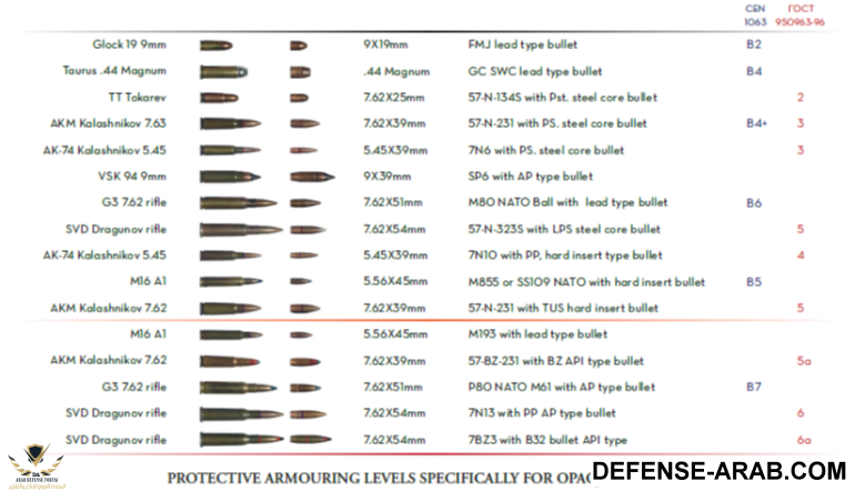

يعتمد الاسلوب القديم لتصفيح السيارات (حسب المقياس الاوروبي ) على زيادة سماكة زجاج السيارة وتدريعها من مستوى ( بي 2) حتى مستوى ( بي 7 ) للحماية من جميع انواع الطلقات النارية الخفيفة

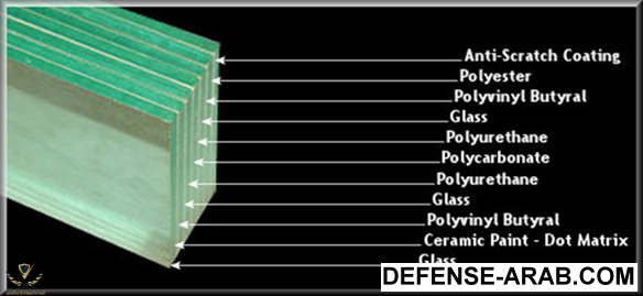

في الزجاج كان التطور الجديد دخول زجاج صناعي جديد مرن ويتحمل الصدمات وخفيف الوزن تمت اضافته الى عدت طبقات من الزجاج العادي تفصل بينهم نوع من البولياستر لاجل امتصاص الصدمة الناتجة عن ارتطام الرصاص. الزجاج الصناعي يدعى:
Polycarbonate
استمرت شركات تصفيح السيارات لمدة طويلة تستعمل هذا الاسلوب في التصفيح، غير ان الحرب على الارهاب والاغتيالات السياسية خاصتا في الشرق الاوسط اظهرت ضعف هذا التصفيحامام عصف المتفجرات التي تستعمل بكثرة في الهجمات الارهابية والاغتيالات، ففي العراق وافغانستان سقط الاف القتلى نتيجة استعمال المتفجرات من قبل الارهابيين ،وفي لبنان مثلا تم اغتيال معظم قادة تحالف 14 آذار بواسطت المتفجرات، مما دفع بالشركات المصنعة بالبحث عن تصفيح جديد يستطيع مقاومة الطلقات النارية وبنفس الوقت الحماية من عصف الانفجار ، فكانت البداية مع تصفيح يعرف ب:

o Opaque areas — all popular soft core bullets 5.56, 7.62 and 9 mm (except 5.56 × 45 M193), from any angle
o Transparent areas — multiple shots of any soft-core bullets 5.56, 7.62 and 9 mm and also hard-core bullets 7.62 × 39 (BZ), from any angle (Stanag 2)
o All soft core bullets 5.56, 7.62 and 9 mm, from any angle
o Hard-core bullets: 7.62 × 39 (BZ), 7.62 × 51 (P80), 7.62 × 54 (B32), from any angle
o FSP 20 up @ 770 m/s, from any angle

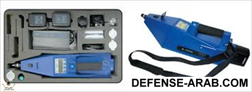

لقد شهدت اجهزة الكشف على المتفجرات تطورا كبيرا خلال السنوات الماضية ، وهو تطور يسمح بكشف سريع وفعال في الاماكن العامة وتفتيش الاشخاص خلال المهرجانات والتجمعات السياسية وبكلفة مقبولة،
كما عمد عدد من الشركات على تطوير اجهزة تشويش على وسائط التفجير الاسلكية، بعد الخسائر الكبيرة للقوات الامريكية في افغانستان والعراق بسبب العبوات المصنعة محليا وادوات التفجير المرتجلة. تستطيع معظم هذه الاجهزة التشويش على الموجات اللاسلكية بين 20 ميغاهيرز حتى 6 جيغاهيرز وتؤمن تغطية فعالة ضد معظم اجهزة الارسال المستعملة في عمليات الاغتيال عن بعد

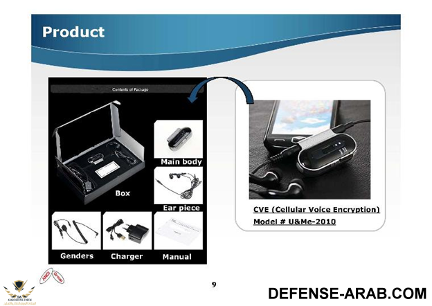

يضاف الى الاساليب التقليدية للوقاية من وسائل الرصد والمراقبة، يحرص مسؤلي مواكبة الشخصيات المهمة على سرية تحركات وتمويه المواكب وعدم الوقوع في الروتين، فالسرية ضرورة لحماية الشخصية، ولهذا يقوم عدد من الشركات بصنع اجهزة لتشفير الاتصالات والمعلومات لحماية المكالمات والرسائل من التنصت، التشفير الذي يمكن تعريفه على انه تحويل النص الواضح الى نص مرمز، ويعتمد على نظام الغوريثم الحسابي لتحويل البيانات بهدف التضليل وأخفاء المضمون ، كما يستعمل التشفير وقفز الترددات والتشويش الراديوي لحماية الاتصالات الصوتية
