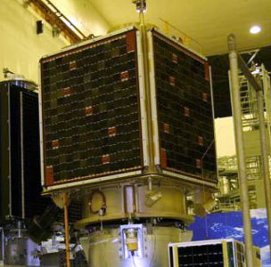

سبب وضعي لدبي سات-2 في هذا القسم , هو دقته التي تصل لـ 1 متر ( بانكروماتي , ابيض واسود ) و 4 متر ( ملوّنه ) وايضا هو على مدار يبلغ ارتفاعه 600 كم ..
يقترب كثيرا من مواصفات ( ايكونوس ) الامريكي الذي قيل فيه
Abstract
The IKONOS satellite simultaneously collects 1-m panchromatic and 4-m multispectral images
This 1-meter resolution satellite image of San Francisco is one of the first historic acquired by IKONOS, the world’s first commercial Earth observation satellite capable of acquiring “spy-satellite” type . The lithograph comprises a deep green metallic ink border with gold metallic ink lettering.
صور من نوعية ( صور اقمار التجسس ) . ايضا هو يدور على ارتفاع 681 كم بينما دبي سات-2 على ارتفاع 600 كم ( اقرب للارض )

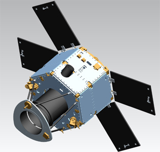

مزيد حول دبي سات-2 من موقع مؤسسة الامارات للعلوم والتقنية المتقدمة ( اياست )
ملخص مهمة دبي سات ٢
يعد دبي سات 2 نظاماً كهروبصريا للمراقبة الأرضية بالأقمار الصناعية بمدى تصوير أرضي يبلغ 1 متر على مدار التزامن الأرضي الشمسي المنخفض على ارتفاع 600 كم، وتتمثل أهداف مهمة دبي سات 2 بالنقاط التالية:
  • تطوير نظام أقمار صناعي مصغر، بوزن أقل من 300 كيلوغرام، للمراقبة الأرضية.
  • تقديم بيانات الصور الكهروبصرية للإمارات العربية المتحدة وغيرها من المناطق بحيث تكون قابلة للاستخدام التجاري وتتمتع بدقة تمييز مكاني تبلغ 1 متر للصور غير الملونة و4 متر للصور الملونة.
  • تطوير وتطبيق التقنيات الحديثة غير المستخدمة في دبي سات 1 والتي يمكن الاستفادة منها في البرامج الفضائية التي يتم إطلاقها مستقبلاً.
  • متابعة تدريب الموارد البشرية العملة ضمن برنامج الفضائي
1.1. لمحة عامة عن الأنظمة
يتألف الجزء الفضائي من نظام يختص بايصال البيانات للأجهزة المختلفة وكاميرا كهروبصرية (كهربائية بصرية) مختصه بتزويد الصور الفضائية (بحزمة 1 للصورغير الملونة و4 للصور الملونة). ويمتاز القمر الاصطناعي بمدى للتصوير الأرضي يبلغ 1 متر للصور غير الملونة و4 متر للصور الملونة مع عرض لقطاع التصوير يبلغ 12.2 كيلومتر. ويمتلك دبي سات 2 القدرة على تخزين بيانات التصوير لمساحة تبلغ 17 ألف كيلومتر مربع. وتتصل النماذج المنصبة على متن القمر الاصطناعي ببعضها عبر شبكتي تحكم محليتين (CAN bus). ويحمل دبي سات 2 على متنه نظام دفع تجريبي يفيد بتصحيح والحفاظ على المدار. ويبلغ الزمن المتوقع لفعالية القمر الصناعي حوالي 5 سنوات. وتبين الصورة رقم 1 هيكلية نظام دبي سات 2.
الصورة رقم 1: مخطط هيكلية نظام دبي سات 2
1.2. الهيكل الميكانيكي
تم تصميم دبي سات 2 بشكل سداسي وبمفهوم تصميمي قائم على الفصل بين الحمولة والمركبة الفضائية. ويتألف نظام التوصيل الميكانيكي من منصتي توصيل ودرع شمسي علوي، وتم توزيع الإلكترونيات على المنصتين واللوحات الجانبية، في حين تم تنصيب 4 ألواح شمسية على جانبي القمر الاصطناعي. ويتألف إطار هيكلية التوصيل من الدعامات الهيكلية والقضبان الدعامية. أما في القسم العلوي، فقد تم تنصيب من البولميرات المدعمة بألياف الكربون لحمل الدرع الشمسي عند مصد حمولة نظام التصوير المتقدم عالي الدقة.
تم تثبيت نظام التصوير المتقدم عالي الدقة على نظام التوصيل عند التوصيل الداخلية. ويتجاوز التوزيع الميكانيكي للقمر الصناعي بارتفاعه 2000 ميليمتر أما قطره فيتجاوز 1500 ميليمتر، في حين لاتتجاوز كتلة دبي سات 2300 كيلوغرام.
الصورة رقم 2:هيكلية دبي سات 2
الصورة رقم 3: التوزيع الميكانيكي للقمر الاصطناعي دبي سات 2

القمر السعودي يصور بدقة 2.7 بانكروماتك ودقة 5 متر ملوّن كما تفضّلت , بينما دبي سات يصوّر بدقة 1 متر بانكروماتيك ودقة 4 متر ملوّن .. فرق في دقة التصوير
images
كما ان ارتفاعه في المدار 700 متر مقارنة بارتفاع دبي سات-2 البالغ 600 كم ( دبي سات-2 اقرب للارض )
هو اقرب لدبي سات-1 ذو دقة تصوير 2.5 متر ( بانكروماتيك ) و 5 متر ( ملوّن )
وارتفاع دبي سات-1 680 كم ( اقلّ بـ 20 كم من ارتفاع سعودي سات-3 )
هذه بعض الفروقات التي استطعت جمعها ..

هنا المزيد حول القمر وامكانياته في الملاحة الفضائية والمناورات ( من نفس مصدر المؤسسة )
1.6. النظام الفرعي للتحكم بالارتفاع والمدار (AOCS)
تم تصميم النظام الفرعي للتحكم بالارتفاع والمدار لتعزيز يسر واستقرار الأداء أثناء تنفيذ عمليات مهمة القمر الاصطناعي. ومع مقاومته المرتفعة للتغيير في حركته الدورانية، فقد تم تصميم القمر الاصطناعي بحيث يقوم بالتصوير للقطاعات المفردة والتصوير للقطاعات المتعددة والتصوير ثنائي المساري بمرور مفرد. إن رشاقة حركة القمر الاصطناعي قد تصل إلى قدرة على المناورة حتى 60 درجة خلال 90 أما دقة التوجيه فهي أصغر من 0.12 درجة في حين يصل مدى الاستقرار أقل من 0.009 درجة/الثانية، وقد تم تصميم هذا النظام لتلبية متطلبات حساسات إدماج التأخر الزمني (TDI). ويتألف هذا النظام من خمس عجلات تحكم بالارتفاع (RW) تعمل بشكل مستمر مع أربع جيروسكوبات ألياف ضوئية (FOG). أما بالنسبة لعمليات القياس فقد تم استخدام حساسات ومقاييس مغناطيسية شمسية دقيقة إضافة إلى أجهزة تحديد مواقع النجوم للحصول على القياسات الدقيقة. وعلاوة على ذلك، يتم استخدام نظام الدفع بالحقل الكهربائي لتنفيذ المناورات على المدار في الفضاء، وذلك عن طريق الدفع الكهربائي باستخدام غاز الزينون والاستفادة من الأشعة المهبطية الدقيقة في تقنية مشابهة لتلك المستخدمة في نظام الدفع الإيوني لمسبار "هايابوسا".
