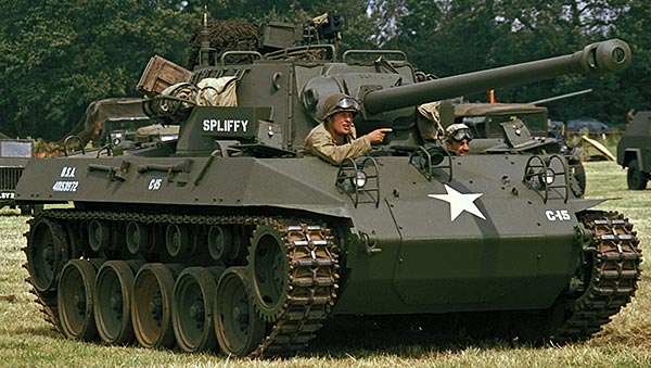

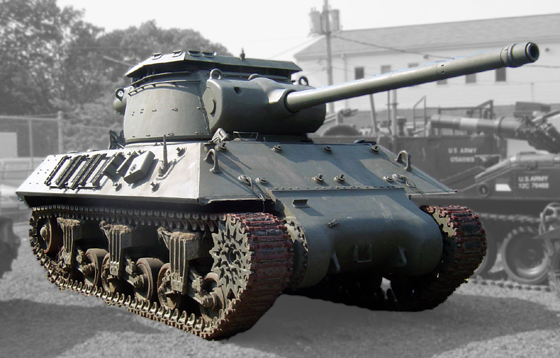

دخلت الخدمة سنة 1942 ضمن جيش الولايات المتحدة الأمريكية واستعملتها على نطاق واسع بريطانيا وجيوش الحلفاء خلال الحرب العالمية الثانية وبقيت الى ما بعد الحرب .
في يونيو 1942 بدأ استخدام المركبة T35A بعد تعديلها باسم M10 التي تحمل المدفع عيار 3 بوصات وقد اطلق عليها البريطانيون اسم وولفرين "Wolverin" لكن هذا الاسم لم يستعمل الا نادرا .كانت M10 عربة جيدة , قليلة الارتفاع , و يحميها من الرصاص تدريعها المائل .وقد زودت المساحات المعرضة من الجسم بكتل من الفولاذ لتزيد من سمك التدريع وهي خاصية لم تستخدم على نطاق واسع آنذاك .
لكن لهذه المركبة عيوبها فقد كان سقف برجها مكشوفا والذي يعرض طاقمها وبعض الذخائر الى الخطر من الشظايا المتطايرة والغارات الجوية كما أن مدفعها الضخم عيار 3 بوصة كان يشل حركة البرج ويفقد توازنه مع انه كان يرمي قذائفه المغلفة المضادة للدروع الى مسافة 14.631 كلم وبسرعة ابتدائية تبلغ 792م/ث ويخترق ما سمكه 12 ملم من الفولاذ المقسى على مسافة 914 م لكن بما أن هذا المدفع كان مشتق من مدفع مضاد للطائرات فلم يحسب اي حساب لطول وثقل السبطانة التي كانت تتطلب وزنا مقابل لها قدره 1134 كلجم لموازنة البرج وتسهيل تحريكه افقيا باليد.

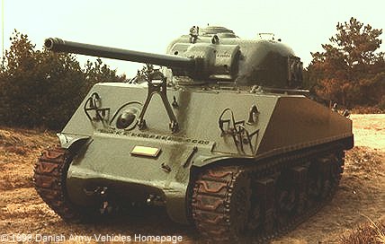

الدبابة الأمريكية M4A3
بلغ مجموع ما تم انتاجه من النوعين M10 و M10A1 مايقارب 6346 مركبة وقد بقيت في الولايات المتحدة الأمريكية معظم المركبات M10A1 واصبحت تعرف ب M35 وانحصر دورها في جر مدافع الهاوتزر عيار 240 ملم او بنقل معدات المدافع عيار 8 بوصات .

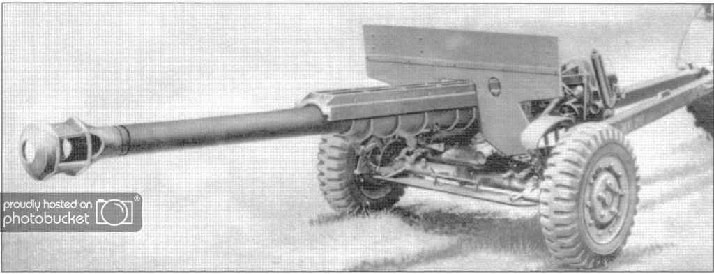

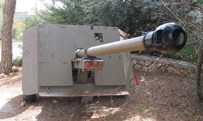

المدفع البريطاني QF-17 Pounder​
أما البريطانيون فقد نزعوا عنها سلاحها الرئيسي ووضعوا مكانها المدفع 17 "Ordnance QF 17 pounder" رطل الذاتي الحركة وتسميتها ب" أكلييز " "17pdr SP Achilles" . وقد تبين أن العربات المحورية على هذا الشكل كانت أكثر فعالية.
استمرت عربات أكلييز في الخدمة لدى المدفعية البريطانية خلال فترة ما بعد الحرب كما استعملها كل من الجيش الدنماركي والبولندي والايطالي بالإضافة الى الجيش الكندي ويرجع أصل المدفع عيار 3 بوصة "3-inch M7 " الى 1918م وهو لم يعد قابلا للتطوير ان لم يكن قد تخطاه الزمن.

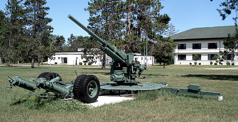

المدفع الأمريكي عيار 90 ملم والذي يستخدم كمدفع مضاد للطائرات والدبابات
لذلك بوشرت في شهر سبتمبر 1942 دراسة لمعرفة ما اذا كان من الممكن للمدفع المضاد للطائرات عيار 90 ملم الذي كان يصنع عندئذ كمدفع للدبابات ومضاد للطائرات ان يركب على برجM10 ولكن تبين فيما بعد أنه غير قابل للتثبيت على برج المركبة M10 حيث تم تصميم برج جديد وتثبيته على هيكل الدبابة M10 وأصبحت المركبة تعرف باسم T71 حاملة المدفع عيار90 ملم.
مدمرة المدرعات M36
في نوفمبر 1943 طلب الجيش الأمريكي 500 مركبة من نوع T71 واخذ 300 منها مباشرة من انتاج M10 فاصبح المدفع T17 نموذجيا في أغسطس 1943 وعرف باسم M3 عيار 90 ملم في يونيو 1944 كان حجم المركبة M36 مشابها لجسم M10A1 لكن صعوبات الانتاج ادت الى تجربة تركيب برج M36 على جسم الدبابة M3A3.

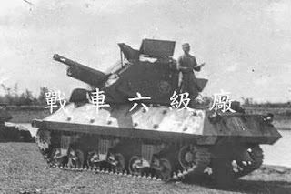

بعد الحرب العالمية الثانية تم تسليم بعض العربات M10 الى جيش تحرير الصين الشعبي بعد نزع السلاح الرئيسي من قبل القوات الأمريكية والذي تم استبداله من قبل الجيش الصيني بالمدفع الياباني 150 ملم هاوتزر" 150mm infantry howitzers ".

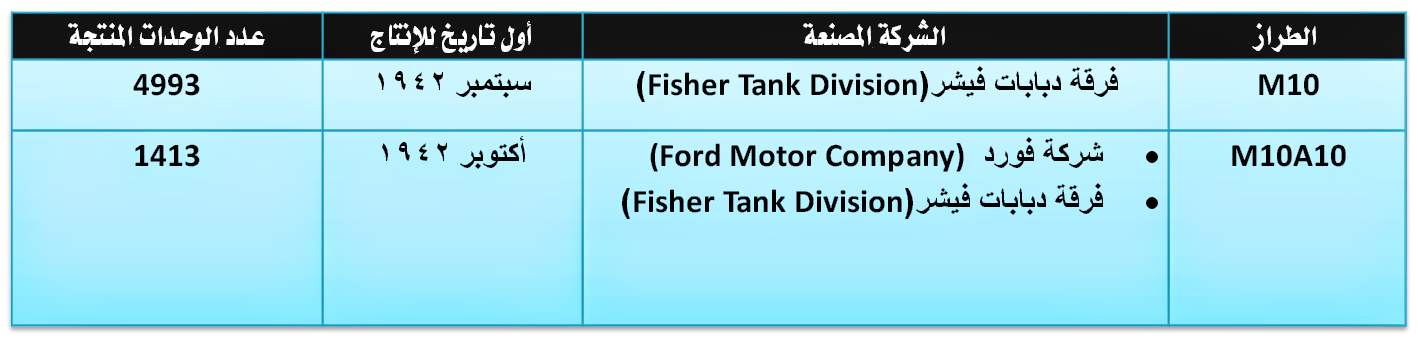

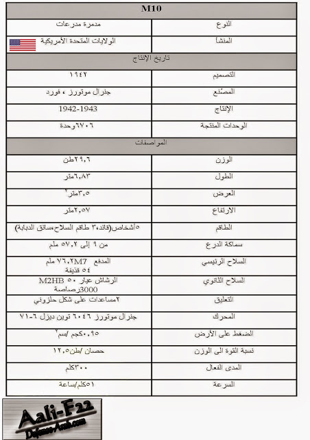

الجدول التالي يوضح الشركات المنتجة لكل طراز مع الأعداد المنتجة.

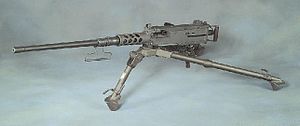

· كما تم تزويد العربة برشاش عيار 50 من نوع Browning M2HB حيث تم تثبيته أعلى البرج لحماية العربة من المشاة والطائرات المهاجمة.
مدفع رشاش عيار 50 من نوع Browning M2HB

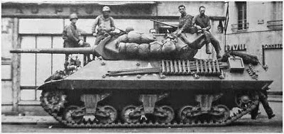

M10 في فرنسا
كان أول ظهور للمركبة في تونس عام 1943 خلال حملة شمال أفريقيا حيث استطاعت بمدفعها M7 3-inch من تدمير العديد من المدرعات النازية . كان هيكلها ثقيل جدا والذي لا يتفق مع مواصفات مدمرات الدبابات والتي تتصف بخفة الوزن والسرعة العالية حيث تم استكمال صنع مدمرة المدرعات الجديدة في منتصف 1944 M18 المزودة بمدفع عيار 76ملم والتي تسمى ب M18 .
أثناء غزو نورماندي أثبتت M10 عدم فعاليتها أمام المدرعات النازية الحديثة كدبابة الTiger و Panther بينما أثبتت فعاليتها أمام الدبابة المساندة للمشاة Panzer IV والمركبات الخفيفة والمتوسطة والمدفعية ذاتية الحركة. تم تزويد بعض الوحدات بمدفع عيار مقطور عيار 90 ملم تحسبا لمواجهة المدرعات النازية الثقيلة ولكن لصعوبة التنقل بها أدى الى عدم استخدامها بشكل فعال .في خريف 1944 تم الانتهاء من تزويد العربة M36 بمدفع عيار 90 ملم والتي تم ضمها للوحدات المقاتلة في أوروبا.

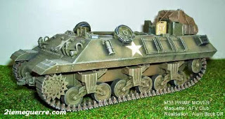

العربة M10 بدون برج وتم تسميتها بM35
  • Full-Track Prime Mover M35: العربة M10A1 بدون برج والتي استخدمت كمركبة لقطر المدفعية.

التعديل الصيني للعربة M10
  • M10 Self-Propelled Howitzer : تم تسليم بعض العربات M10 الى جيش تحرير الصين الشعبي بعد نزع السلاح الرئيسي من قبل القوات الأمريكية والذي تم استبداله من قبل الجيش الصيني بالمدفع الياباني 150 ملم هاو تزر" .

المواصفات والخصائص :
