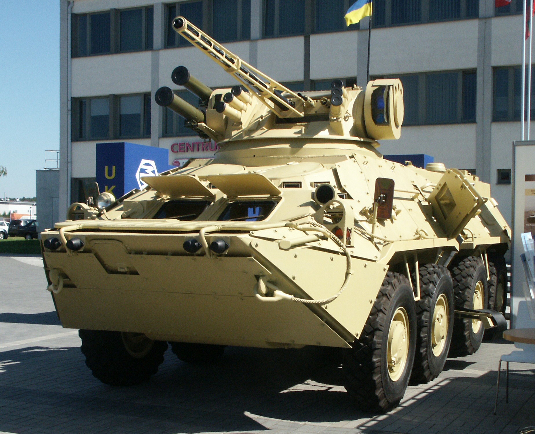

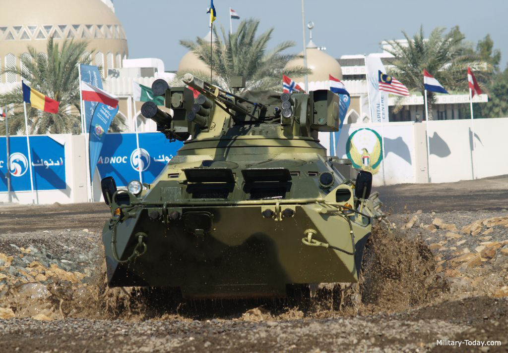

BTR-3E1
ناقلة جند قتالية
تم تطويرها لصالح القوات المسلحة الأوكرانية
جهزت بوسائل اتصال و مراقبة من الجيل الجديد
تستخدم لدعم القوات في ساحة المعركة
تتسع لستة مقاتلين مجهزين
الطول 7.86 م العرض 2.8م الارتفاع 2.9 م و الوزن 16 طن
مسلحة بمدفع ألي 30 ملم مع 350 قذيفة
مزودة برشاش محوري 7.62 ملم مع 2500 طلقة
BTR-3E_wheeled_armoured_verhicle_personnel_carrier_Ukraine_Ukrainian_defence_indsutry_military_technology_640.jpg
مجهزة بقاذفات 81 ملم أو 30 ملم
السرعة 85 كم و 8 كم في الماء و تقطع 600 كم دون وقود
في الخدمة لدى أذربيجان،تشاد،إكوادور،كازاخستان،ميانمار،نيجيريا،تايلاند

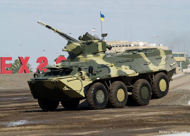

ان مركبة BTR-3E1 هي احدث نسخة تصديرية للمدرعة BTR-3U ...
والمدرعة BTR-3U صنعت بالتعاون بين اوكرانيا ودولة الامارات العربية المتحدة لتلبية حاجات قوات المارينز في الامارات .. التصميم كان بالكامل من طرف الامارات (شركة ADCOM تحديدا) بينما الصناعة تمت بمصانع اوكرانيا ( من KMDB) .
وهي ليست مجرد تطوير للBTR-80 الروسية كما يعتقد الكثيرون ...
انما هي تطوير شامل وتغيير جذري لها من :
التدريع (وهو سري) وانظمة القيادة وادارة النيران والمساحة الداخلية اكبر
كما تم تركيب محرك اقوى واكثر كفائة بكثير من السابق (( محرك ديزل الماني من نوع Deutz BF6M1015 بقوة 326 حصان )).
كما تم اختيار اطارات من شركة مشلان الفرنسية ... والكثير من التغييرات الاخرى التي جلعت وجه الشبه الوحيد بينهم هو الشكل الخارجي فقط ..
السرعة 85 كم و بمدى 600 كم دون الحاجة للتزود بالوقود.
لذلك هي تعتبر مركبة جديدة بالكامل وليست مجرد تطوير ...
the BTR-3U is an all-new production vehicle rather than upgrade of the existing in-service vehicle.
تم تطوير نسخة من BTR-3U للتصدير وتم تجهيزها بمحرك اخر من نوع UTD-20 تحت اسم BTR-80E
ثم تم تغيير برج الBTR-80E وتركيب برج من نوع BM-3 Shturm لتخرج لنا النسخة الاخيرة من نوع BTR-80E1
الان لنرى الفرق بين الجارديان (النسخة الاماراتية من الBTR-80U الاصلية) وبين الBTR-80U الاوكرانية و الBTR-80E1 احدث نسخة مخصصة للتصدير :-

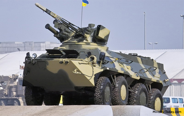

1- التسليح
* الجارديان الاماراتية مسلحة ببرج من نوع Buran-N1 ..
برج Buran-N1 هو نفس البرج بنظام التسليح Shkval weapons module ولكنه مجهز بانظمة الكترونية غربية الصنع .
* الاوكرانية مسلحة بــ Shkval weapons module ..
Shkval weapons module- Equipped with
30mm automatic cannon
7.62mm machine gun
4x 9P135M Konkurs or Baryer anti-tank missiles
Can add a 30mm grenade launcher with the reduction of 2 anti-tank missiles
// يتميز نظاما Shkval و Buran-N1 بقدرتهما على اطلاق صواريخ متنوعة مضادة للدبابات .. عكس الشتورم ..
*BTR-80E1 تتسلح بـــ BM-3 Shturm weapons module
BM-3 Shturm weapons module- Equipped with
30mm automatic grenade launcher
7.62mm machine gun
and 4x Baryer (Barrier) anti-tank missiles

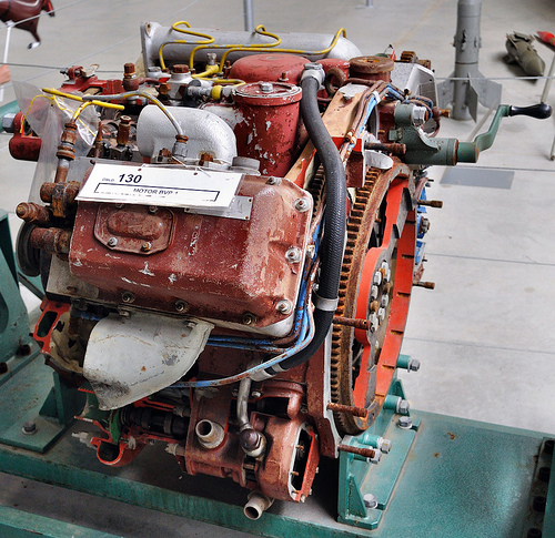

2- المحرك :-
**الBTR-80U الاصلية بنسختيها الاماراتية والاوكرانية تستعمل المحرك الالماني deutz-bf6m1015
موديل المحرك : BF6M1015
نوع المحرك : 6 سلندر ، على شكل حرف V
الإزاحة : 11.906 L
القوة : 326 حصان
العزم : 1420N.m/1500rpm
اقل نسبة استهلاك
للوقود : 195 g/kw.h
**الBTR-80E1 تستعمل المحرك UTD-20
موديل المحرك : UTD-20
القوة : 300 حصان
