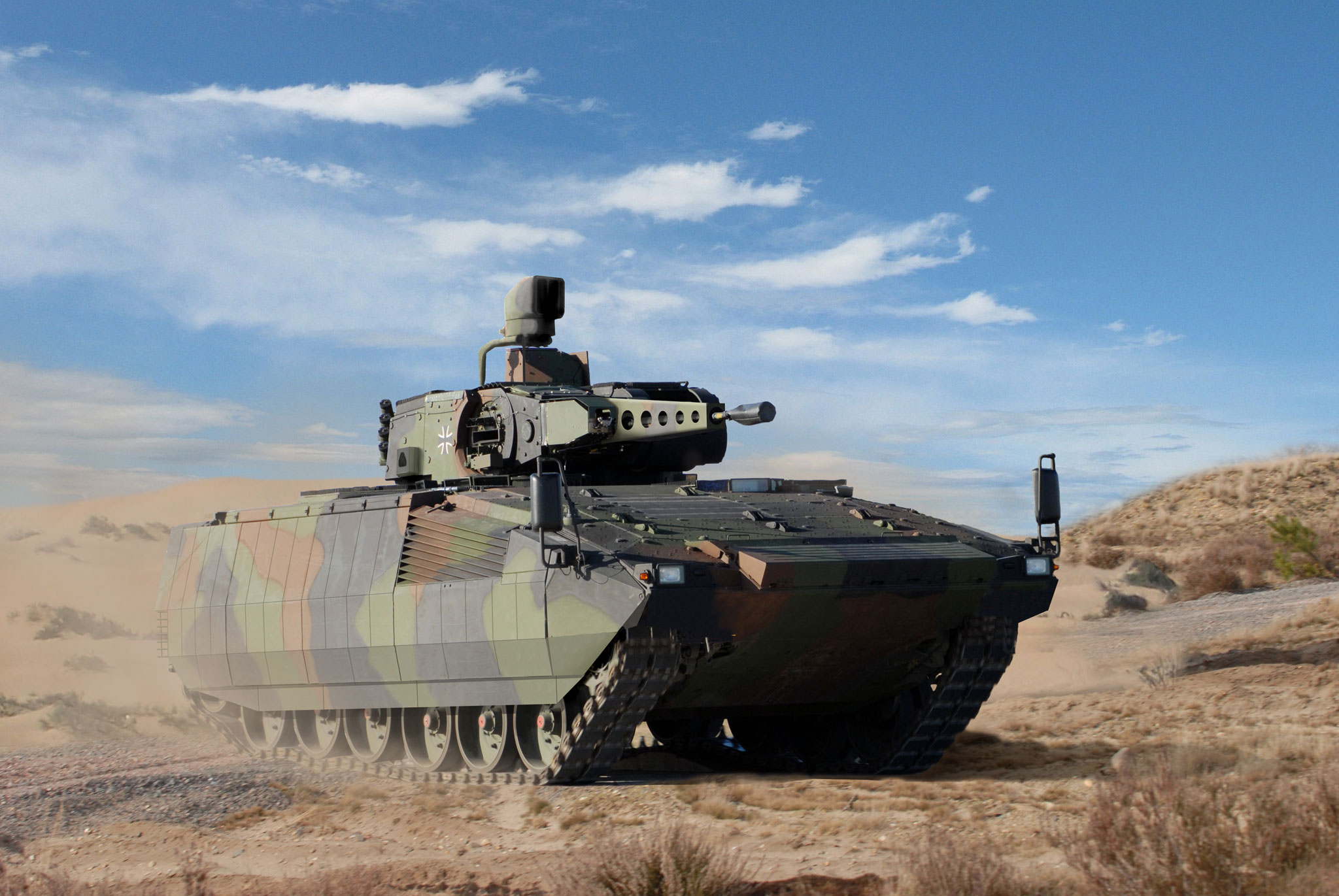

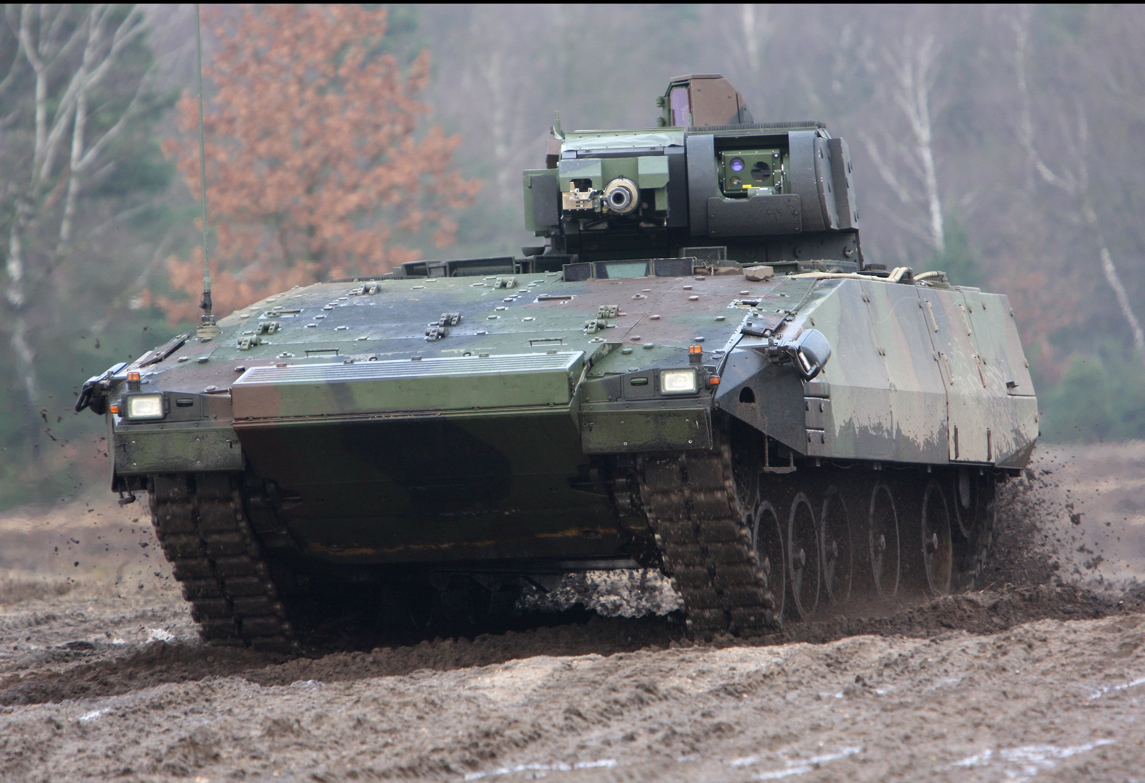

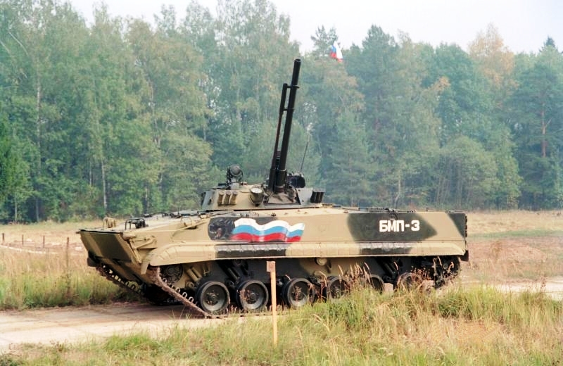

المدرعات الروسية الحديثة BMP-3 ربما تتفوق في البرمائية و تحسنت جودتها بشدة لكنها أصبحت غالية الثمن و تقترب من الأسعار الغربية و لكنها لم تقدم دقة صناعة توازي الأمريكيين مثلاً فضلاً عن الألمان
صور بجودة عالية افتحوها و كبروها و شاهدوا الفارق في الـFinishing و نقاط الإلتقاء و دقة اللحام و البرشمة
http://www.kmweg.de/uploads/pics/7996.jpg
http://upload.wikimedia.org/wikipedia/commons/3/34/BMP-3_0026_copy.jpg
http://www.dutchdefencepress.com/wp-content/uploads/2009/07/Puma_2.jpg
http://www.dutchdefencepress.com/wp...-Photo_KMW_Infantry-Fighting-Vehicle-PUMA.jpg
http://www.armyrecognition.com/customer/thierry/germany/puma_02.JPG
