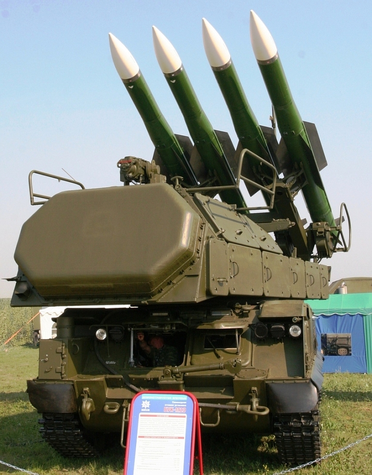

النظام سام 11 مازل قابل للتطوير بشكل كبير ويمكن ان يدمج النظام فيتاز معه فالصين وروسيا يطورونا الصورايخ 9K317E الى امكانيات اعلى ستتجاوز 40 % زيادة فى المدى والاداء على الاقل مما يجعل مجال تغطية هذة النظام تزداد وفاعليته ايضا

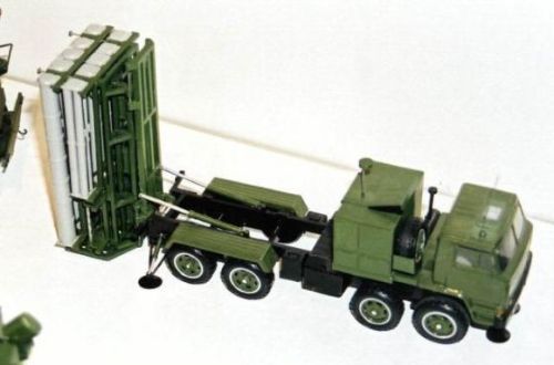

Launcher unit 50P6
البطارية من نظام فيتاز تتكون من 3 عربات قاذفة كل عربة تحمل 12 صاروخا وستشمل ايضا على 3 عربات لاعادة
تذخير المنظومة اى ملاك البطارية 36 صاروخ على المنصات و 36 صاروخ لاعادة التذخير اى فاعلية فى عدد الذخائر 1.5 فاعلية سام 11
