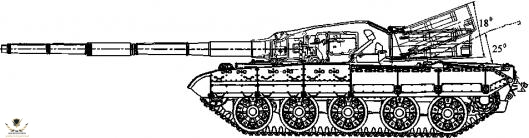

مكتب خاركيف موزروف لتصميم هو واحد من المكاتب المتخصصة فى تطوير الدبابات الرئيسية خطوة بخطوة يتم تطوير الدبابات التى تم انتاجها سابقا مثل تى 54 وتى 55 وتى 62 وتى72
ويتم تنفيذ التطوير على ثلاث محاور رئيسية
1-تحديث منظومة البحث عن طريق تركيب محرك ديزل بقوة 700 حصان مع علبة تروس
2-تحديث الحماية عن طريق تركيب دروع اضافية فى الجزء الامامى من البدن والبرج وكذلك تركيب دروع رد فعلية متفجرة
3-تحديث تخزين الزخيرة ونظام السيطرة على النيران
ويمكن اجراء هذة التحديثات اما على حدة او كلها واتخاذ تدابير اضافية لتقليل احتمالات اكتشافها من العدو وزيادة البقائية للطاقم .
تحديث منظومة الطاقة
تتضمن تركيب محرك جديد بقدرة 700 حصان مع علبة تروس جديدة وانظة لزيادة كفاءة المحرك .
Multi-fuel liquid cooled diesel engine with opposed pistons
Power output, kW (hp) 515 (700)
Number of cylinders 5
Placement of cylinders Horizontal
Specific fuel consumption, g/kW.h (g/hp.h) 240 (178)
Specific oil consumption at maximum power output, g/kW h (g/hp h) 5,9 (8)
Crankshaft rotational speed at maximum power output, rpm 2 800
Generator power output, kW 10 or 18
Engine weight, kg 1043
Overall dimensions:
• length, mm 1 413
• width, mm 955
• height, mm 581
Working ambient temperature range, °C
Температура окружающего воздуха -40 to +55
تحديث نظام الحماية :
وضع درو متفجرة على البدن وعلى الجزء الامامى
اضافة صفائح دروع اضافية على القوس الامامى من البرج
اضافة دروع متفجرة على الجوانب.
الكفاءة فى تطوير الدروع :
• kinetic energy attack (APFSDS) – 1.8;
• chemical energy attack (HEAT) – 2.5-3.
مميزات زيادة التدريع فى الجزء الامامى والجانبى :
يمكن ازلة الدروع الاضافية وتركيبها مرة اخرى
يمكن تجهيز الدبابة بالدروع الاضافية فى حدود 20 يوم ب 6 شاخاص فقط
حزمة من الردوع المتفجرة على القوس الامامى
دروع متفجرة تثبت على سطح البرج .
التحديث يشمل ايضا اضافة مدفع ا120 ملى مدمج مع انظمة الرؤية والاستشعار والكمبيوتر للمدفعجى وتسهم هذة التجهيزات فى زيادة قدرة اكتشاف الاهداف 1.7 مرة من السابق فى الثبات والحركة وفى الليل والنهار .
يمكن تجهيز الدبابة بانظمة مكافحة الكترونية لتشويش على الصواريخ الموجهة بالليزر
وتجيزها ايضا بانظمة بصرية جديدة .
وتتضمن المعدات الالكترونية والبصرية ما يلى :
وضع انظمة تشويش وخداع بصرى لصواريخ الموجهة بالليزر فى الحدود التالية من الدبابة
± 20 درجة بالنسبة للمدفع الرئيسي حملت في المستوى الأفقي و± 2 درجة العمودية؛
من أجل زيادة حماية طاقم الدبابة ضد أسلحة الدمار الشامل، وقد تم تجهيز ترقية T-62 دبابة مع نظام حماية NBC تهدف إلى ضمان الهواء ضيق من طاقم المقصورة، النار / انفجار قمع، ترشيح الهواء الذي يأتي في مقصورة الطاقم. ويأتي هذا النظام في العمل تلقائيا متزامنة مع إشارات مسموعة والضوء. عندما يعمل الخزان تحت حالة من التلوث الإشعاعي من التضاريس، ونظام NBC تمكن الطاقم لإجراء قياسات أشعة جاما في نطاق 0،9 حتي 150 ريال / هكتار
ملحوظة : ا عتقد انة طبقا لاحد الصور التى وجدتها فى المواقع انة من الممكن تغير نظام تخزين الزخيرة من اسفل الطاقم فى ارضية الدبابة الى مخزن خلف البرج تتم اضافتة الى الدبابة
