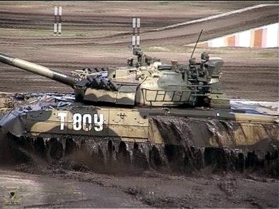

دبابة القتال الرئيسية، T-90، هي أحدث دبابات القوات البرية، على مستوى العالم. بدأ إنتاجها بالمعدل الإنتاجي المنخفض في عام 1993، وأطلق على العينة الأولى من الإنتاج الجديد T–81. تُعَدّ تلك الدبابة تصميما جديداً، وخاصة استخدامها جيلاً جديداً من أجيال دروع البرج والهيكل. أنتجت روسيا نموذجَين مختلَفين من الدبابة T-90: الدبابة T- 90S والدبابة T – 90F، وعلى الرغم من اشتقاقها من الدبابة T – 72، إلا أن جميع أنظمتها، بما فيها المدفع الرئيسي، تمثل تطوراً رئيسياً.
الدبابة T –90 مجهزة بالمدفع الرئيسي 2 A 46 عيار 125 مم، القادر على إطلاق الذخائر خارقة الدروع APDS، والذخائر شديدة الانفجار H EAT، والذخائر شديدة الانفجار ذات الشظايا HF FRAG؛ إضافة إلى ذخائر Shrapnel ذات التأخير الزمني.
الدبابة مزودة بالصاروخ 9 M 119 AT-11 SNIPER، ذي الشحنة الجوفاء، والموجه بأشعة الليزر. وهو صاروخ فعال ضد الأهداف المدرعة، ويمكن استخدامه ضد الطائرات العمودية كذلك. ويتيح مدى هذا الصاروخ للدبابة، أن تدمر الأسلحة التي تمثل تهديداً لها، قبل أن تصبح تهديداً فعلياً. يمكن لهذه الدبابة التعامل بكفاءة مع الأهداف أثناء الحركة، وفي الليل كذلك، بفضل نظام إدارة النيران، الذي يعمل بواسطة الحاسب الآلي، وبواسطة جهاز الرؤية الليلة Agave.
تتميز الدبابة T-90 بانخفاض ارتفاعها، وبرج مركزي منخفض ذي شكل دائري. وهي مزودة بوسائل دفاعية إيجابية وسلبية، تجعل منها أفضل دبابة قتال رئيسية معاصرة في العالم. وهي تستخدم دروعاً متفجرة ناشطة من الجيل الثاني، لتأمين البرج ضد الهجوم الرأسي على الدبابة. وهي مزودة بنظام Tshu - 1-7 Shtora للإعاقة الكهروبصرية، ليعترض استخدام وسائل تخصيص الهدف بواسطة الليزر، ويفشل هجمات الصواريخ الموجهة المضادة للدبابات. كما أنها مزودة بنظام تحذير، ينبه الطاقم، عند إضاءة الدبابة بواسطة أشعة الليزر، بما ينبئ بقرب حدوث هجوم بالصواريخ.
تستخدم الدبابة T-90 المحرك V- 84 M S رباعي الأشواط، الذي يعمل بوقود الديزل، ويمكنه أيضاً العمل بواسطة وقود الكيروسين TS - 1، أو البنزين A - 72، أو البنزين A-72. قدرة المحرك 840 حصاناً، وينتج نسبة قدرة إلى الوزن 18.06 حصاناً / طناً، وهي أقلّ كثيراً من نسبة الدبابة T–80. ويمكن لطاقم الدبابة إعدادها في فترة لا تزيد على عشرين دقيقة، لخوض مجرى مائي، يصل عمقه إلى 5 أمتار. وهي مزودة بوسائل ذاتية، للوقاية من أسلحة التدمير الشامل ، ومعدات لتطهير حقول الألغام.
