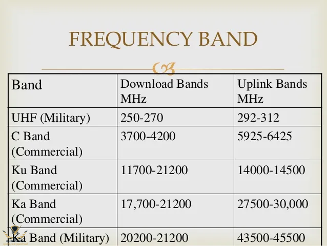

  • يتراوح نطاق التردد في النطاق C بين 3.7 – 4.2 جيجاهرتز (أو 3700 إلى 4200 ميجاهرتز). ويشير GHz وMHz إلى جيجاهرتز وميجاهرتز على التوالي.

  • يتراوح نطاق تردد النطاق Ku بين 11.7 – 12.2 جيجاهرتز (أو 11700 إلى 12220 ميجاهرتز). لاحظ كيف أن هذه الترددات أعلى من نطاق تردد النطاق C.

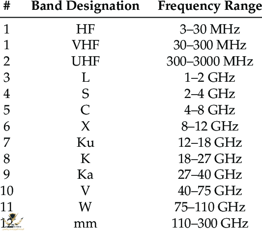

ما هو الفرق بين الرادار منخفض التردد والرادار عالي التردد؟
يُحدد اختيار التردد اختلافات جوهرية في الانتشار والدقة والأجهزة والتطبيقات.
فيما يلي الاختلافات الرئيسية بين رادار التردد المنخفض (LFR) ورادار التردد العالي (HFR)، مُرتبة حسب التأثير والنتيجة.
  • يشير عادة إلى الأنظمة العاملة في نطاقات VHF (30–300 ميجا هرتز) وUHF المنخفضة (≈300–1000 ميجا هرتز)
  • بعض الاستخدامات تمتد بالمصطلح إلى HF (3–30 ميجا هرتز) في سياقات متخصصة.
الرادار عالي التردد:
  • يشير عمومًا إلى نطاقات الميكروويف: النطاق L (1-2 جيجاهرتز)، والنطاق S (2-4 جيجاهرتز)، والنطاق C (4-8 جيجاهرتز) والنطاق X (8-12 جيجاهرتز) وما فوق (Ku، Ka، إلخ).
KuRFS: نظام التردد الراديوي ضمن النطاق Ku
يعمل رادار بنطاق Ku-band من الطيف الكهرومغناطيسي، مما يتيح تصويراً عالي الدقة ويوفر قدرة كبيرة على تتبع الأجسام الطائرة صغيرة الحجم.
Megahertz ميجا هرتز (MHz) تعني مليون دورة في الثانية
Gigahertz بينما جيجا هرتز (GHz) تعني مليار دورة في الثانية
جيجا هرتز أسرع بألف مرة من ميجا هرتز
وكلاهما وحدات لقياس التردد
أي عدد الاهتزازات أو الدورات في الثانية الواحدة.

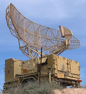

يمكن اكتشاف بكل سهولة وجود مقاتلات الشبح من مسافة بعيدة من خلال رادار كبير منخفض التردد
هذه الرادارات تستطيع تحديد مواقعها بدقة كافية
وجود أنظمة رادار ضخمة تعمل بترددات أقل من 1 جيجاهرتز (مثل نطاقات VHF أو UHF)
هذه الرادارات الكبيرة ضرورية للاستخدامات طويلة المدى، مثل اكتشاف الطائرات في بيئات مزدحمة
أو للكشف عن الأهداف من مسافة بعيدة
عند الترددات المنخفضة جدًا، يزداد المقطع العرضي للهدف، مما يعني أن الرادار يمكنه اكتشاف الأهداف بشكل أفضل.
تميل موجات التردد المنخفض إلى الاختراق بشكل أفضل من خلال الغلاف الجوي
وتكون أقل عرضة للتأثر بالعوامل الجوية مثل المطر أو السحب.
أجهزة الاستشعار بعيدة المدى:
  • تستخدم هذه الرادارات في رادارات الإنذار المبكر بعيدة المدى وأنظمة الدفاع الجوي.
    حجم الهوائي الكبير:
    يتطلب نطاق التردد المنخفض هوائيات كبيرة جدًا (قد تصل إلى كيلومترات) لتحسين الدقة الزاوية، مما يجعل من الصعب نقلها.
    دقة محدودة نظرًا لأن الدقة تعتمد على نسبة الطول الموجي إلى حجم الهوائي فإن هذه الرادارات غالبًا ما تكون أقل دقة في تحديد المواقع مقارنةً بالرادارات عالية التردد.

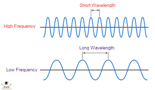

عند زيادة التردد
ينخفض الطول الموجي
والسبب هو أن سرعة الضوء ثابتة دائمًا (C)
لذا، عند زيادة وتيرة إصدار الطاقة (أي زيادة التردد)
تقصر المسافة بين "الذروة" و"الذروة" في نفس المدة الزمنية

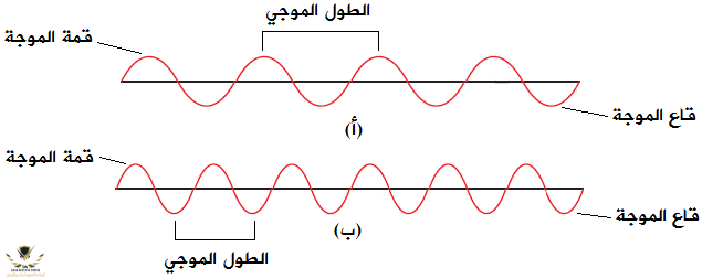

ما الفرق بين الطول الموجي والتردد؟
الطول الموجي هو المسافة بين نقطتين متتاليتين على موجة
كما في المسافة بين موجتين متتاليتين في الموجات الكهرومغناطيسية أو الصوتية
ويُقاس غالبًا بالمتر
وهو ببساطة المسافة التي تسافرها الموجة قبل أن تكرر نفسها
بينما التردد
هو عدد الموجات التي تمر في الثانية الواحدة ويُقاس بوحدة الهرتز
أي، إذا كانت الموجة تكرر نفسها عشر مرات في الثانية، فإن التردد سيكون 10 هرتز
وفقًا للمعادلة
سرعة الموجة تساوي الطول الموجي مضروبًا في التردد
وبشكل عام
العلاقة بين الطول الموجي والتردد هي علاقة عكسية
فكلما ازداد الطول الموجي، انخفض التردد، والعكس صحيح.
تبدأ موجات الرادار عادةً من نطاق الموجات الدقيقة (الميكروويف)
وتمتد إلى نطاق الموجات الراديوية.
يمكنك تخيل أن الطول الموجي هو سمة الحجم المكاني للفوتونات (مشابه لعرضها أو ارتفاعها).

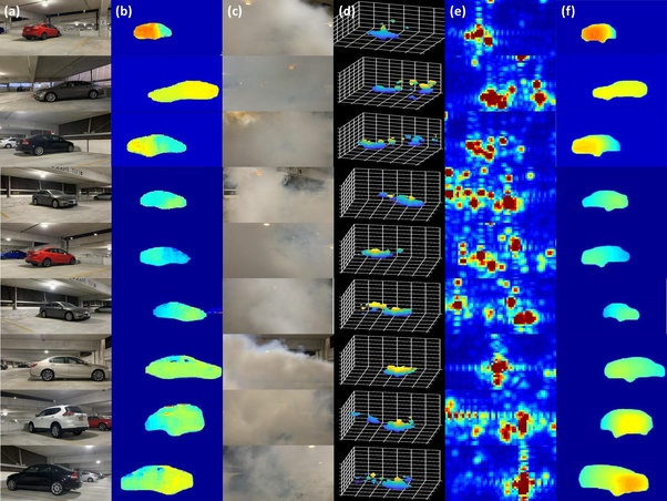

main-qimg-5468b3baf548d88c52f2c58cf5ac7936
(أ) يُظهر المشهد الأصلي.
(ب) يُظهر الحقيقة الميدانية المقابلة.
(ج) يُظهر المشهد مع الضباب.
(د)/(هـ) يُظهر خريطة حرارية للرادار في شكل سحابة نقاط ثلاثية الأبعاد وإسقاط أمامي ثنائي الأبعاد على التوالي.
(و) يُظهر مخرجات HawkEye (رادار دون المليمتر)

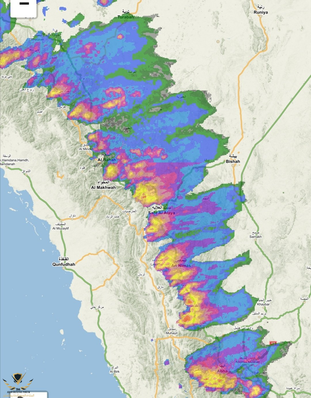

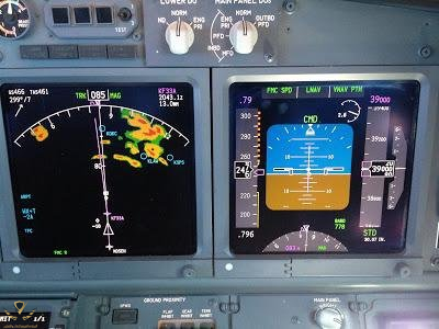

أفترض أنك تتحدث عن رادارات الطقس الجوية
تعمل هذه الرادارات على مبادئ الرادار الأساسي
أي أن الرادار يستخدم إشاراته المنعكسة لإنشاء صورة على شاشة الرادار
معظم الهوائيات الموجودة في مقدمة الطائرة قادرة على إنشاء نوعين منفصلين من الحزم
1- حزمة مخروطية
2- حزمة متعامدة
تُستخدم الحزمة المخروطية لرسم خرائط الطقس والأرض بعيدة المدى
بينما تُستخدم الحزمة المتعامدة لرسم خرائط الأرض قصيرة المدى
تستخدم رادارات الطقس ترددات عالية جدًا (حوالي 9400 ميجاهرتز)
وتكمن ميزة ذلك في طولها الموجي المنخفض
فكلما انخفض طول الموجة
انخفض عرض شعاع الإشعاع
مما يتيح صورًا عالية الدقة
تخيل أن عرض شعاع كبير على مسافة أطول قد يُظهر سحابتين كعودة واحدة ضخمة
ولكن بمجرد الاقتراب، يُظهر عرض الشعاع المنخفض السحابتين ككيانين منفصلين.
يُعطي هذا التردد طولًا موجيًا يبلغ حوالي 3 درجات
وهو قطر قطرات الماء الكبيرة والبرد
تظهر شاشة الرادار مناطق الاضطرابات بألوان مختلفة
: الأسود = لا عودة
الأخضر = عودة الضوء
الأصفر = عوائد متوسطة
الأحمر = عوائد قوية
أرجواني = عوائد قوية جدًا
تُظهر النقاط المحددة حيث تكون الألوان قريبة من بعضها البعض تدرجًا حادًا في هطول الأمطار
مع الاضطرابات المرتبطة بها.
يمكن للطيار إمالة الرادار للأعلى والأسفل باستخدام لوحة تحكم الرادار
كقاعدة عامة، كلما انخفض مستوى الطائرة، زادت زاوية الميلان للحصول على تغطية جوية أفضل
وبالمثل
مع ازدياد مدى رسم الخرائط الأرضية، تزداد زاوية الميلان. والعكس صحيح عند الطيران على ارتفاعات أعلى

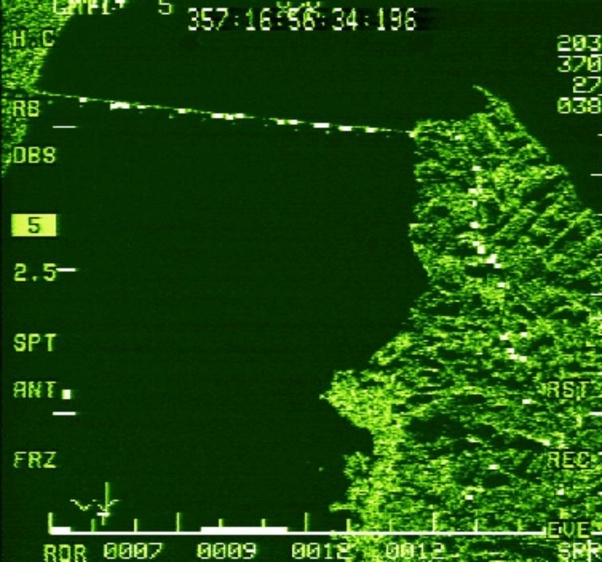

في وضع رسم الخرائط، يُستخدم الرادار لتحديد ظروف التضاريس
لهذا الغرض
يُستخدم شعاع قاطع التمام للمدى القصير، والشعاع المخروطي للمدى الأطول، تمامًا كما هو الحال في رصد الأحوال الجوية
في رسم الخرائط الأرضية، تنخفض طاقة الرادار مع تناقص المسافة إلى السطح
ويرجع ذلك إلى أن انخفاض الطاقة مع المسافة يعتمد على قاطع التمام لزاوية الانخفاض
يتم تغيير الطاقة بواسطة مفتاح الكسب في لوحة التحكم.
