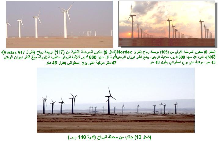

يوجد مزارع رياح في الغردقة والسويس ومطروح وتنتج ابراجها والتوربينات في الهيئة العربية للتصنيع وموجود في موقعها المصانع التى تقوم بانشاءها
توليد الكهرباء من الرياح بالتعاون مع اليابان وأسبانيا والدانمارك

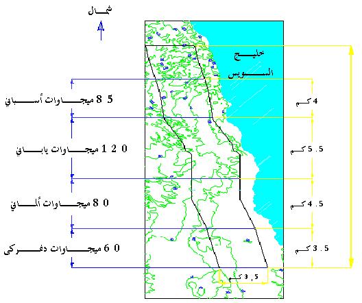

- محطات الرياح الكبرى لتوليد الكهرباء ارتباطاً بالشبكة القومية الموحدة بالزعفرانة على خليج السويس
§ تبلغ مساحة موقع الهيئة بمنطقة الزعفرانة على ساحل البحر الأحمر حوالى 80 كيلومتر مربع مخصصة لتنفيذ محطات رياح كبرى لتوليد الكهرباء بقدرة حوالى 650 ميجاوات، وقد تم استكمال أعمال البنية الأساسية للمحطة من حيث المباني السكنية للعاملين والورش والمخازن والطرق بالموقع، كما تم تخصيص مساحة أخرى قدرها 76 كيلو متر مربع غرب الموقع المشار إليه.

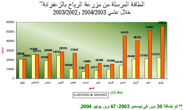

أ - محطة توليد الكهرباء بطاقة الرياح قدرة 140 ميجاوات
تم تنفيذ هذه المحطة فى إطار مشروعين أحدهما 60 م.و. بالتعاون مع الدنمرك
والثاني 80 م.و. بالتعاون مع ألمانيا على مراحل، حيث تم تنفيذ وتشغيل
المرحلة الأولى لكل من المشروعين (قدرة 30 م.و.، 33م.و.) وافتتاحها
رسمياً فى مارس 2001 ، وتم تنفيذ وتشغيل المرحلة التالية من خلال حزمتين
فى نوفمبر 2003(30 م.و.)، يونيه 2004 (47 م.و.)
ب - محطة توليد الكهرباء قدرة 85 ميجاوات بالتعاون مع أسبانيا
§ فى ديسمبر 2003 تم توقيع عقد مع شركة جاميسا الأسبانية لتنفيذ وتشغيل محطة رياح قدرة 85 م.و.، تتكون من عدد (100) وحدة رياح، قدرة الوحدة 850 ك.و. متغيرة سرعة الدوران، ثلاثية الريش متغيرة الزاوية، ويبلغ قطر دوران الريش 52 متر، تركب على برج اسطواني طوله 44 متر.
§ من المخطط الانتهاء من التنفيذ والتشغيل فى نهاية عام 2005
جـ - محطة توليد الكهرباء بطاقة الرياح قدرة 120 ميجاوات
بالتعاون مع اليابان
§ تسهم الحكومة اليابانية فى تمويل مشروع محطة رياح قدرة 120 م.و.، قد تم التعاقد فى 4/5/2004 مع الاستشاري الذى يقوم بإعداد مستندات المشروع عالمياً والتى من المقرر طرحها فى النصف الأول من عام 2005.
من المخطط الانتهاء من التنفيذ والتشغيل فى عام 2006/2007.
د - محطة توليد الكهرباء بطاقة الرياح قدرة 80 ميجاوات بالتعاون مع ألمانيا (كمرحلة رابعة)

هـ - محطة توليد الكهرباء بطاقة الرياح قدرة 120 ميجاوات بالتعاون مع الدنمرك (كمرحلة ثالثة)
أبدت الحكومة الدنمركية موافقتها المبدئية على المساهمة فى تمويل المشروع المشار إليه ويجرى حالياً الانتهاء من دراسات الجدوى وإعداد دراسات التقييم للمشروع تمهيداً لتخصيص التمويل من قبل الجانب الدنمركي
و- محطة توليد الكهرباء بطاقة الرياح قدرة 80 م.و. بالتعاون مع ألمانيا (كمرحلة خامسة)
تم توقيع مذكرة تفاهم بين مصر وألمانيا أثناء عقد المؤتمر الدولى للطاقات المتجددة بمدينة بون فى ألمانيا فى يونيو 2004، لإعداد دراسات خاصة بجدوى المشروع، وقد تم تخصيص 700 ألف يورو لإجراء هذه الدراسة.
تتضمن الخطة تنفيذ محطات رياح يصل مجموع قدراتها المركبة إلى حوالى 650 ميجاوات حتى عام 2010
تهدف الخطة حتى عام 2020 إلى زيادة القدرات المركبة من محطات الرياح لتصل إلى حوالى 3000 م.و
