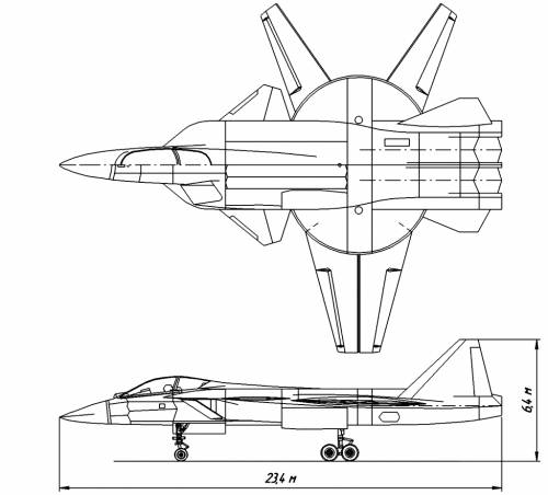

الطائرة الروسية SU-47
أنتج مكتب سوخوي للتصميم بموسكو الطائرة المقاتلة SU-47 وسابقاً كانت تسمى (SU-37 Berkut) النسر الذهبي ، وكان أول طيران لها في سبتمبر 1997م وهي طائرة تشمل في تصميمها أجنحة معكوسة بالإضافة إلى وجود أسطح ثلاثية تؤمن القدر الكافي من قوة الرفع الإيروديناميكية وقد أكملت هذه الطائرة أول مرحلة اختباريه طيرا نية لها في ديسمبر من عام 2001م ، وفي مايو من عام 2002م اختيرت هذه الطائرة لتدخل مرحلة جديدة من التطور من برنامج المقاتلات الروسية .
أخذت هذه الطائرة أولوية التصميم المعتمد على القدرة العالية من المناورة والتجهيز العالي من المعدات الإلكترونية والتكنولوجيا الإيروديناميكية التي أنتجت للطائرة SU-27 في نسختها المتطورة والتي يسميها حزب الناتو ( فلانكر Flanker) ومن هذه الأنظمة نظام العجلات وتصميم المقصورة ، الذيل الشبه عمودي وغيرها .
والطائرة SU-47 تتمتع أيضاً بأقصى حد من رشاقة الحركة خلال السرعات فوق الصوتية ويساعدها في ذلك قدرتها العالية على التغيير السريع لزاوية الهجوم وخط الطيران ، كما تحافظ الطائرة على قدرتها العالية في المناورة أثناء السرعات فوق الصوتية .
ومن المزايا المهمة في الطائرات المقاتلة الهجومية هي أقصى معدل للدوران وكذلك أعلى وأدنى حد لسرعة الطائرة(Speed Limit) أثناء إطلاق الأسلحة ، وهذه المزايا متوفرة في الطائرة SU-47 التي لها أعلى مستوى للمناورة مع قدرة الطائرة على الاستقرار والثبات وسهولة التحكم في جميع مراحل تغير زاوية الهجوم ، أما معدل الدوران العالي في الطائرة SU-47 يساعد الطيار على الدوران بسرعة عالية باتجاه الهدف الآخر وتوجيه الأسلحة الخاصة إليه ، وهذا ما يحدث في المعارك الجوية القريبة وكذلك المتوسطة والبعيدة المدى.
أما المزايا الخاصة التي توفرها الأجنحة المعكوسة في الطائرة SU-47 هي
- معدل التسلق العالي على حساب قوة الكبح(Drag)
- القدرة الفائقة في المناورة وخاصة أثناء تنفيذ عملية القتال الجوي (Dogfight).
- الوصول إلى أقصى مجال طيران بسرعات فوق صوتية .
- خاصية مقاومة الانهيار وكذا الانهيار الحلزوني.
- القدرة على الطيران بزاوية هجوم عالية مما يسمح بالطيران بأقل سرعة ممكنة .
- الإقلاع والهبوط من أقصر مسافة في المدرج.
وبالنسبة لجسم الطائرة فتم صناعته من عناصر الألمنيوم والتيتانيوم و13% من وزنها مركب من عدة مواد أخرى، أما مقدمة الطائرة فصممت بشكل سطحي تقريباً وله حافة أفقية ليقلل من دخول الطائرة في الانهيار الحلزوني.
كما تتوفر في الطائرة أجنحة معكوسة صغيرة قبل الأجنحة الرئيسية توفر مزايا خاصة غير اعتيادية للطائرة SU-47 إذ تعتبر المولد الحقيقي لقوة الرفع في الطائرة كما تساعدها على الاستقرار أثناء اتخاذ وضعيات عالية لزاوية الهجوم كما تساعد على ضعف سريان الهواء فوق أسطح الأجنحة الرئيسية لإنتاج القدر الكافي من قوة الرفع.
