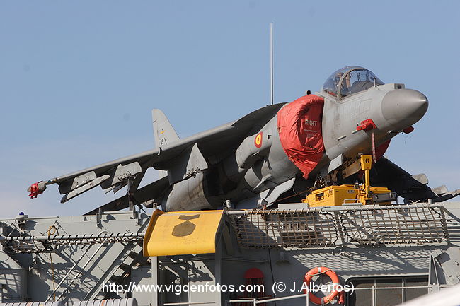

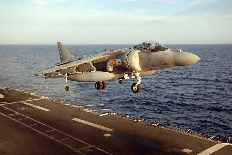

تستوعب الحاملة حتى 12 طائرة Harrier II AV-8B. ومزودة كذلك بإمكانيات للتعامل مع 12 طائرة عمودية، منها ست SH – 3H، و4 طائرات Augusta AB-212، وطائرتا Sikorsky SH – 3A EW. في الظروف المعتادة، تستوعب الحاملة 29 طائرة من النوع ثابت الأجنحة، والطائرات العمودية؛ مع وجود عدد منها على السطح، وعدد آخر في حظيرة الإيواء، التي تبلغ مساحتها 2.300 م2. الحاملة لها سطح طيران، مساحته 5 آلاف م2، وطوله 176 م، وعرضه 29 م، ونهايته منحرفة إلى أعلى بزاوية 12 درجة؛ للمعاونة على إقلاع الطائرات بدون استخدام منجانيق؛ طول الجزء المنحرف إلى أعلى 46.5 م.

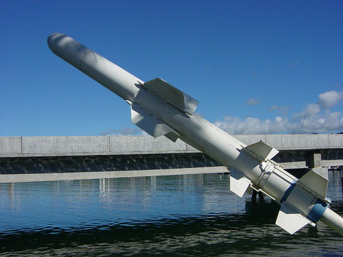

الحاملة مزودة بأربعة أنظمة للدفاع الجوي المركزي، من النوع Meroka Mod B، كلّ نظام له اثنتا عشرة ماسورة، من العيار 20 مم، ومعدل نيران 1.440 طلقة في الدقيقة، ومدى 2000 م. وهي مزودة كذلك بأربعة قواذف ثُمانية الخلايا للصاروخ Harpoon المضاد للسفن.
