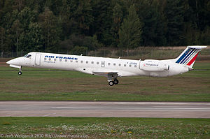

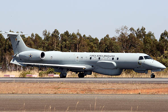

طائرة الانذار المبكر والمراقبة EMB-145 (R99) EMBRAER
الخلفية التاريخية
حلق
النموذج الأول للطائرة EMB-145 متعددة المهام، الاستطلاعية والرقابية، في
17 نوفمبر 1995 . وحقق النتيجة المرجوة. وقد طلبت اليونان والمكسيك شراء
نماذج مختلفة من هذه الطائرة.
الطائرة EMB-145 استلهم تكوينها طائرة
ركاب داخلية برازيلية، من نوع ERJ-145
وبعد الدراسات والأبحاث، التي أكدت
قدرة الطائرة على العمل في مجال الاستطلاع والمراقبة والانذار أُنتج منها
النماذج المتخصصة الآتية:

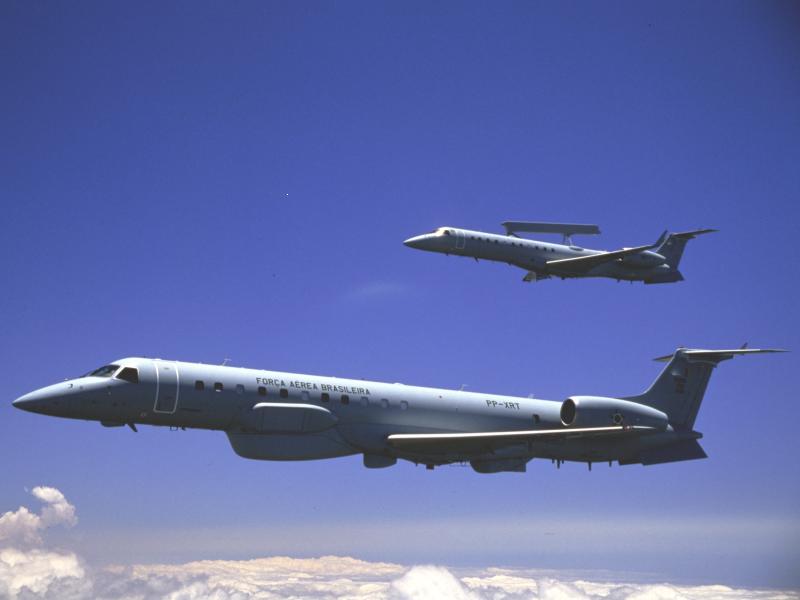

النموذج الأول EMB-145 وهو متخصص بأعمال المراقبة والرصد.

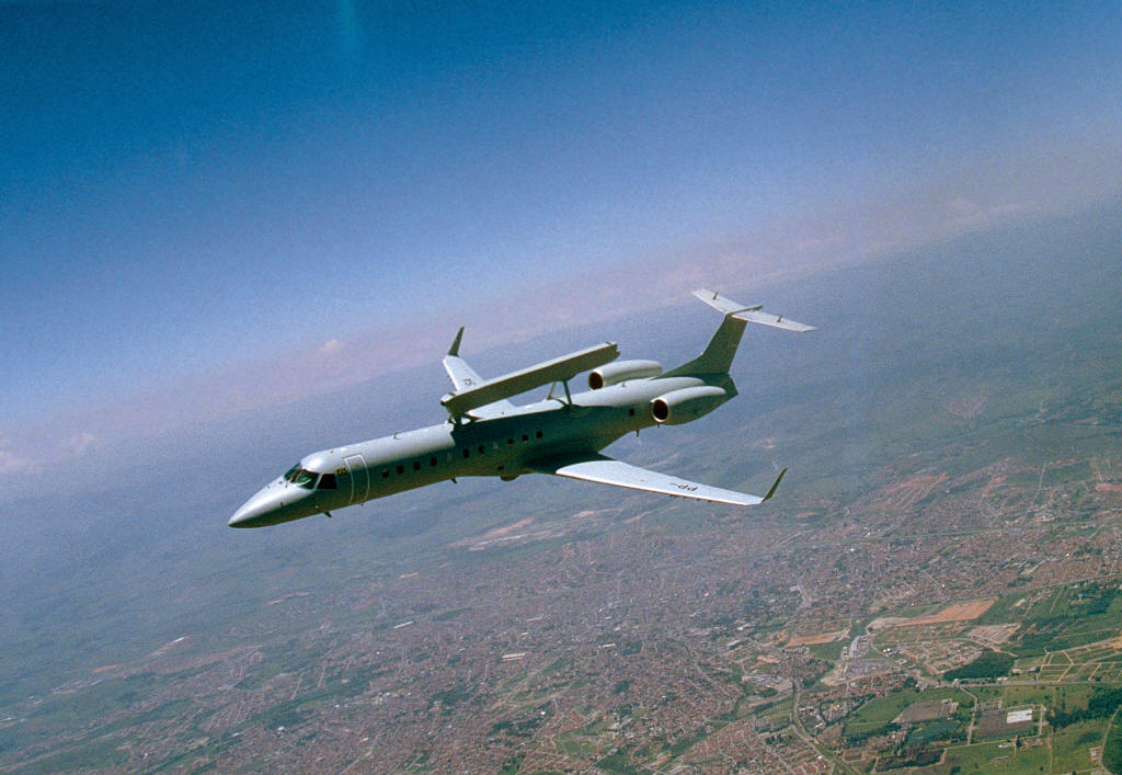

أما النموذج الثاني EMB-145SA (R-99A) فهو مخصص للانذار الجوى المبكر
والمراقبة كذلك، إذ إنه مجهز برادار، مركب على الظهر، من نوع Erieye
EMB-145SA, R-99A Erieye radar
واختص النموذج الثالث، والأخير ،EMB-145S (R-99B) بالاستشعار من بعد. وهذا
الأخير، طلبت منه ثلاث طائرات، للعمل في برنامج المراقبة البرازيلي، لحوض
نهر الأمازون، الممتد في أمريكا الجنوبية. أما النموذج الثاني، المجهز
بالرادار الظهري، من نوع Erieye فهو يستخدم في سلاح الجو البرازيلى وقد طلب
منه خمس طائرات. كما طلب، بعد ذلك، السلاح الجوي في اليونان والمكسيك.

يمكن تمييز الطائرة من خلال جناح منخفض ومرتد، يماس البدن، من أسفل؛ وذيل على شكل حرف T.
R-99A and R-99B
تستمد
الطائرة طاقتها الحركية، من خلال محركَين توربينيين مروحيين، مثبتَين
بالجزء الخلفي من بدن الطائرة، من نوع رولز رويس Rolls-Royce/ Allison وهما
يكسبانها سرعة قصوى، في الارتفاعات العالية، 833 كم/ ساعة، لمدى 2963 كم.
ينفرد

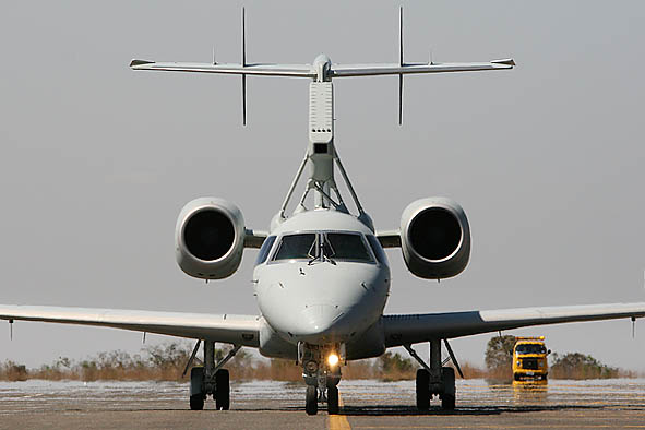

النوع EMB-145 (R-99A) بقبة رادارية، مثبتة ببطن الطائرة. أما النوع
EMB-145 (R-99B) فيتميز بوجود هوائي مثبت بالبدن أمام قاعدة الجناح مباشرة.
R-99B
2. بلد المنشأ: البرازيل.
3. الاستخدام: طائرة مراقبة ورصد. وتستخدم في أعمال الإنذار الجوي المبكر، والمراقبة. وهناك نموذج مخصص للاستشعار عن بعد.

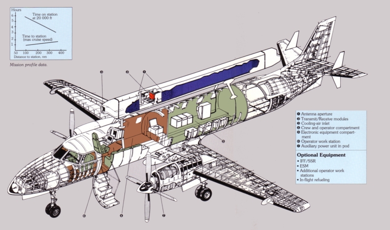

طائرة السيطرة والانذار الجوي المبكر Saab 340 AEW & C (S100B Argus)
الخلفية التاريخية
بعد
النجاح الكبير للطائرة المدنية المخصصة لنقل الركاب والشخصيات المهمة "ساب
340 " ، استُلهم النموذج S100B المخصص لمهام السيطرة والانذار الجوي
المبكر
حلق النموذج الأول، الذي أُنتج منه ثلاث طائرات
للاختبار والتجارب، في 17 يناير 1994 . وفي هذه التجربة، وضعت أحمال مشابهة
للمعدات الحقيقية، التي سوف تُجهز بها. وبعد نجاح التجربة، جهزت الطائرة
Argus S100B بهوائي من نوع ،PS-890 من إنتاج شركة Erieye
واستكمالا لمنظومة السيطرة والإنذار الجوي المبكر، زودت كذلك برادار جوي للبحث الجانبي،
من إنتاج شركة أريكسون.
The 9m-long, 900kg antenna unit is mounted on the upper spine of the fuselage and gives the aircraft its distinctive appearance.
1. الوصف
طائرة
ذات مناورة عالية، وكفاءة. تصلح للنقل، خاصة الشخصيات المهمة، إذ تسع 20
راكباً. كما يمكنها، بعد التجهيز، مثل النوع S340 بالاضطلاع بأعمال السيطرة
والإنذار الجوي المبكر.
يتألف طاقمها من ثلاث ملاحين وعشرة إخصائيين في تشغيل المعدات، وأداء المهمات.
يمكن تمييزها بسهولة، من خلال الهوائي الطولي، المركب فوق بدن الطائرة،
والخاص برادار البحث الجوي؛ وهو من إنتاج شركة أريكسون.
The mission radar is the Saab Erieye Side-Looking Airborne Radar (SLAR).
Erieye is a long-range pulse Doppler radar, fitted with fixed active
phased array antenna.
كما تحمل جناحين مستدقَين، نقطة اتصالهما بالبدن من أسفل؛ وزعنفة واحدة رأسية،
وزعنفتَين بطنيتَين، في مؤخرة بدن الطائرة.
تستمد طاقتها الحركية من خلال محركَين توربينيين مروحيين، مركبين على الجناحين،
من إنتاج جنرال إلكتريك.
2. بلد المنشأ: السويد.
3. الاستخدام: أُنتج منها نموذجان: النموذج الأول لنقل الشخصيات المهمة،
والثاني لمهام السيطرة والإنذار الجوي المبكر.

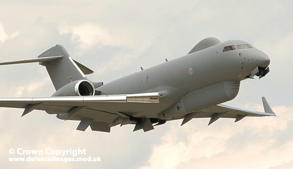

طائرة الاستطلاع، المراقبة الأرضية Sentinel R-1
الخلفية التاريخية
اختص
سلاح الجو البريطاني شركة رايثيون سيستمز ليمتد ،Raytheon Systems Limited
صاحبة الخبرة الطويلة بالمعدات الإلكترونية، بتطوير برنامج راداري جوي، في
المملكة المتحدة.

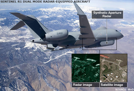

تلخصت طلبات
الشركة في توفير خمس طائرات، من نوع غلوبال أكسبريس، لتكون منصات لنظام
راداري للمراقبة الأرضية، من أجل مهمات البحث والإنقاذ، وتحديد الأهداف
المتحركة، والاتصالت الرافقة.
حلق النموذج التجريبي، من الناحية الدينامية الهوائية، في 3 أغسطس 2001 . ومهد نجاحه لبدء الإنتاج.
حلقت طائرة الإنتاج الأولى، والتي أخذت الاسم الرمزى ZJ 690 في 26 مايو 2004 ،
معلنة قبول العينة، من قبل خبراء الجو البريطانيين.
دخلت الطائرة سنتينال R-1 الخدمة في سلاح الجو الملكي، في الأول من أبريل 2005 .
وبدأ تسليم باقي الطلبات في عام 2007
1. الوصف
طائرة مراقبة أرضية. تحمل منصات لنظام راداري. يتألف طاقمها من ملاحين وثلاث إخصائيين
في تشغيل الأجهزة، وأداء المهام.
يمكن
تعرف الطائرة، من خلال جناحين منخفضين مرتدين، متصلَين بأسفل البدن، في
مؤخرة الطائرة. وعلى يمين البدن ويساره محركان توربينيان مروحيان، مركبان
قرب الذيل، من نوع رولز رويس .Rolls- Royce Deutschland والذيل مرتد، على
شكل حرف T وفي مقدم البدن قبة رادارية ظهرية؛ وهوائي بطني، أسفل مقصورة القيادة.
الطائرة تشبه، إلى حد كبير،
من حيث الشكل والمهام، الطائرات سيسنا 750 سايتيشن، أو جولف ستريم
إيروسبايس، أو جولف ستريم IV او جولف ستريم V ينبغي عدم الخلط بينها وبين
هذه الأنواع.
2. بلد المشأ: الولايات المتحدة الامريكية.
3. الاستخدام:
طائرة مراقبة أرضية. تحمل منصات لنظام راداري، من أجل مهمات البحث
والانقاذ والاستطلاع وتحديد الأهداف الأرضية: الثابتة والمتحركة. ومجهزة
إشارياً لتحقيق الاتصالات المرافقة.

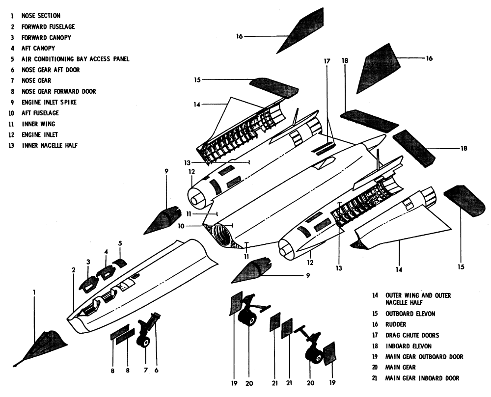

طائرة الاستطلاع والتجسس SR-71 Black Bird
الخلفية التاريخية
لاتذال
طائرة الاستطلاع والتجسس المسماة SR-71 من أهم وأشهر طائرات القرن العشرين
وأشهرها، من ناحية الأداء والكفاءة. وهي معدة للاستكشاف والاستطلاع
الإستراتيجي، ودخلت أول طائرة منها الخدمة في السلاح الجوي الأمريكي، عام
1966
ولكنها طائرة مرتفعة
النفقات؛ حتى إن تشغيل ثلاث طائرات منها، استنفق 100 مليون دولار كان ذلك
في نوفمبر 1996 ، حينما فرضت تشغيلها حالة التوتر، بين كوريا الشمالية
والجنوبية؛ إذ إن سرعتها تبلغ 3678 كم/ ساعة، في ارتفاع 35 كم، ولمدى يصل
6000 كم، من دون التزود بالوقود.
صنعت منها 27 طائرة شركة لوكهيد الأمريكية. وتعمل جميعها في السلاح الجوي الأمريكي
1. الوصف
طائرة
تجسس واستطلاع تُعرف باسم: الطائر الأسود Black Bird تحمل أجهزة تصوير
واستطلاع متقدمة، وسرِية. وهي طائرة سريعة جداً، تساوي سرعتها ثلاثة أمثال
سرعة الصوت؛ على الرغم من أن وزنها فارغة 26.7 طناً، ووزن اقلاعها الأقصى
77 طناً.
تحمل الطائرة محركَين، من نوع براد أند ويتني Pratt & Whitney

Close-up of the SR-71B operated by NASA’s Dryden Flight Research Center, Edwards, California
مخطط أن تُستبدل بها
طائرة استطلاع وتجسس، تصنعها شركة لوكهيد الأمريكية كذلك، وتُسمى:
"أورورا" Ororra وهي ذات مقعد واحد، ومزودة بمحركَين نفاثَين. تصل سرعتها
إلى خمسة أمثال سرعة الصوت.

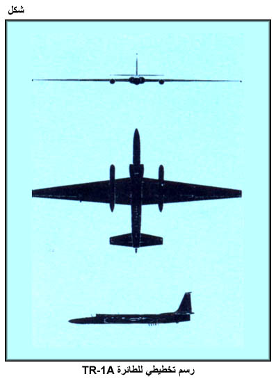

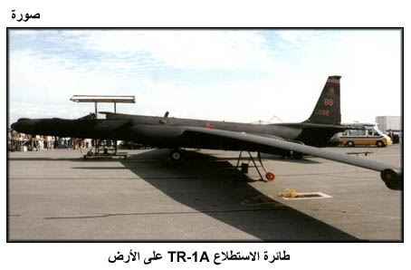

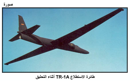

طائرة الاستطلاع والتجسس TR-1/1A
الخلفية التاريخية
طائرة
استطلاع وتجسس وتصوير، في ارتفاعات عالية. طورتها شركة لوكهيد من طائرة
التجسس الشهيرة U-2 ذات المقعدين؛ بعد أن أسقطت الصين منها نحو سبع طائرات،
وعرضتها في معرض خاص.
الطائرة TR-1 مزودة بأحدث أجهزة التجسس
والتصوير الإلكترونية، والسرية. صنعت منها شركة لوكهيد الأمريكية 16 طائرة،
من نوع TR-1A بدءاً من عام 1979 وحتى عام 1994 . وهي تخضع، في الوقت
الحالي، لعمليات تحسين في إلكترونيات الطيران، الخاصة بمقصورة الطيار.
صنع
من هذه الطائرة نوع خاص بالتدريب TR-1B وهو مجهز بمقعدين: طيار مدرب،
وطيار متمرن. وصنعت منه طائرتان فقط لمصلحة سلاح الجو الامريكى
1. الوصف
طائرة
استطلاع في ارتفاعات عالية. تحمل جناحين كتفيين مستدقَّين، طول باعهما
31.4 متراً؛ وكلّ منها مزود بحاضنات. كما تحمل قباباً رادارية، وهوائيات
متنوعة، ومعدات تجسس مختلفة؛ إضافة إلى أجهزة تجسس، مركبة على البدن.
حمولة
هذه الطائرة أغلبها من الوقود، زهاء 13 طناً. تُحمل في خزانات إضافية
خارجية، تحت الجناحين؛ ويمكن إسقاطها. ويصل مدى الطائرة، من دون التزود
بالوقود، في الجو، 5900 كم، بالوقود الداخلي، الذي يكفي لتشغيلها مدة 12
ساعة متصلة.
الطائرة تستمد قوتها الحركية، من خلال محرك توربيني
واحد، من نوع J57-P-13B يولِّد قوة دافعة 7700 كجم ضغط. ويكسب الطائرة سرعة
قصوى 990 كم/ ساعة، في ارتفاع 31 كم؛ ويساعدها على ذلك طول جناحيها.
2. بلد المنشأ: الولايات المتحدة الأمريكية.
3. الاستخدام: طائرة استطلاع وتجسس، وتصوير، في ارتفاعات عالية.
المواصفات العامة والفنية
1. الابعاد
الطول: 19.1 متراً.
باع الجناحين: 31.3 متراً.
الارتفاع: 4.9 أمتار.
2. الاوزان
الوزن فارغة: 4864 كجم.
الوزن بحمولة قصوى: 18.145 كجم.
الحمولة: نحو 13 طناً، أغلبها من الوقود.
3. الاداء
السرعة القصوى
فى الارتفاعات العالية: 990 كم/ ساعة.
فى الارتفاعات المنخفضة: 692 كم/ ساعة.
المدى 3850 كم.
بالحمولة القياسية: 5900 كم.
بالحمولة القصوى: 4830 كم.
مدة العمل بالوقود الداخلي: 12 ساعة.
ارتفاع الطيران الأقصى: 31 كم.
4. القوة المحركة
محرك توربيني من نوع J57-P-13B يولِّد قوة دافعة 7700 كجم
Pratt & Whitney J75 turbojet of TR-1 1989
5. الطاقم / الاستيعاب
النموذج TR-1 و TR-1A طيار واحد.
النموذج TR-1B طيار مدرب، وطيار متمرن.
6. المصنعون
شركة لوكهيد الأ مريكية
