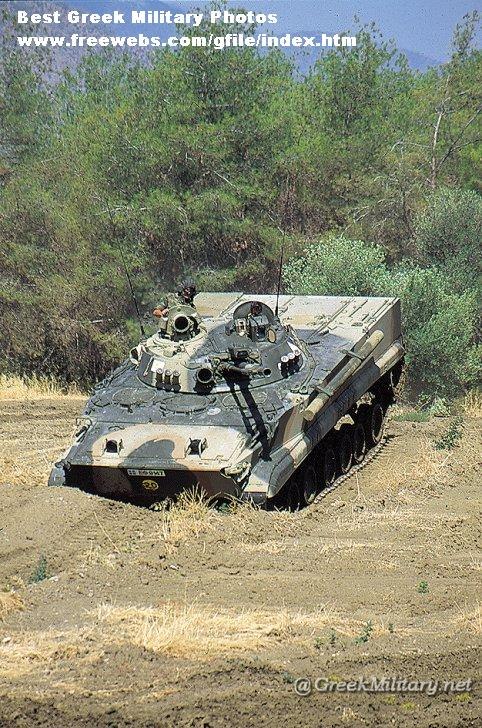

مدرعة مجنزرة BMP-3

مدرعة مجنزرة BMP-3
الصوره الاولى اعلاه تثبت ما اذكره من عوامل الارتداد العاليه للمدولبات عند اطلاق القذائف ولاحظوا موانع الارتداد للعجلات اسفل الاطارات الوسطى باللون الاصفر...

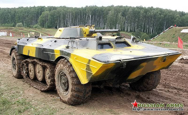

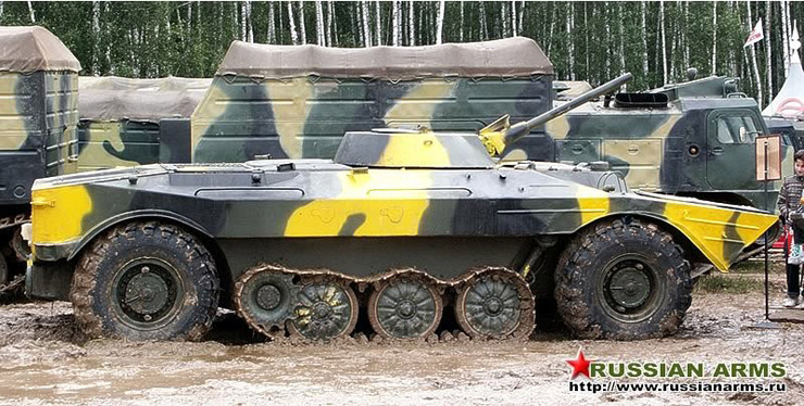

من ناحية أخرى، المدولبة افضل بكثير في مجال الدوريات و الحروب ذات الكثافة المنخفضة كأفغانستان و العراق.
و في النهاية يمكن جمع الإثنان معا كما في الصور :yes:
