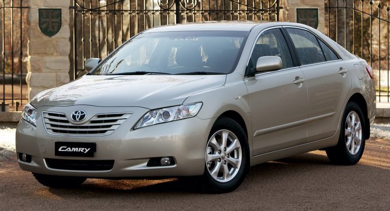

الآليات المصفحة
التصفيح:
يتم استخدام الحديد والزجاج المصفح ضمن اعلى المواصفات العالمية بشهادات ضمان عالمية، حيث يتم تصميمه وتصنيعه وتثبيته على الآلية بحيث يتم أحكام التصفيح للآلية ضمن المستوى (7.62 x 51mm NATO Ball (NATO Level B6)) ويمكن رفع هذا المستوى او استخدام مستويات حماية اقل حسب طلب المستخدم، فهذه هي المواصفة القياسية لتصفيح الغرفة الداخلية للآلية (السقف، الأبواب، الجوانب، مقدمة وشمعات الآلية)، ومن الممكن تصفيح غرفة المحرك او اعتماد مواصفات اخرى اضافية حسب طلب المستخدم، ويتم اعتماد مانع الشظايا (STANAG 2920/2x DM 51) للوقاية من شظايا القنابل اليدوية في الارضيات.
أعمال التطوير الهندسية:
يتم تحديث نظام التعليق في الآلية ليتماشى مع زيادة الوزن الجديد للآلية نتيجة عملية التصفيح وليزيد من قدرة الآلية على تحمل الوزن الزائد ورفع قدرتها على الحركة والمناورة في المواقع المختلفة، كما يتم تركيب نظام بطاريات ثنائي يحتوي على بطاريتين (Gel Battery) تزود الآلية بالطاقة الكهربائية اللازمة حتى بعد اصابتها، كما يمكن إضافة نظام الأطفاء تحت غطاء المحرك لإخماد الحريق ويتم التحكم بالنظام من داخل الآلية، ويتم ايضاً تعديل وتحديث فصالات الابواب بنوعية اقوى لتتحمل الوزن الزائد على الابواب واضافة اقشطة مثبته للابواب لضبط وتحديد فتحة الابواب عند فتحها، كما يتم تزويد الاطارات بحشوة حربية يمكن المسير عليها لمسافة (50كم) بعد اصابة الاطار وتعرضة للتلف، واعمال هندسية اخرى يمكن اضافتها حسب رغبة العميل مثل تقوية نظام البريك او الكلتش او تركيب اجهزة منع المتفجرات او اجهزة اتصالات مختلفة....ألخ.
استخدامات الآلية وأدوارها:
نقل الأفراد والأشخاص المهمين
استخدام شخصي
آلية لنقل الشخصيات والدبلوماسيين
تستخدم من قبل هيئات ومنظمات دولية
نقل الأموال والوثائق المحمية
نقل السجناء
مواصفات الآلية الأساسية:
حماية ضد الرصاص من مستوى(B6) وحسب تصنيف الناتو لهذا المستوى من التصفيح
تداخل نظام التصفيح عند فتحات الابواب لتمنح التصفيح المثالي والحماية الافضل في هذه المناطق
زجاج مصفح ضد الرصاص من مستوى(B6) وحسب تصنيفات الناتو المعتمدة لهذا المستو
نظام إطفاء أوتوماتيكي أو يدوي لمنطقة المحرك
تركيب نظام فرامل محدث
مواصفات اختيارية للآلية:
تستخدم كسيارة نقل أشخاص مهمين (VIP) حيث يتم إعادة القطع الداخلية كما كانت في الآلية الاصلية
تزويد الآلية بفتحة علوية للطوارئ والهروب
حماية مصفحة لمنطقة المحرك والاجنحة ومقدمة الآلية
يتم وضع مادة مانعة للانفجار (explosafe) داخل خزان الوقود في سيارات البنزين
ونش سحب كهربائي أمامي مثبت على صدام
نظام صوتي وانظمة اضاءه تحذيرية أو كشافات
ضوء كشاف يدوي وضوء تحذيري واخر للضباب
نوافذ متحركة لمسافة 12سم فقط
تركيب أنظمة اتصال مختلفة
تركيب صدام أمامي
نظام كلتش محدث
فتحات رماية لإطلاق النار
تركيب اجهزة مانع انفجار
رفع مستويات التصفيح في مناطق مختلفة من الالية

تويوتا كامري
