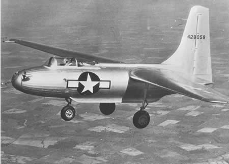

وفي عام 1944م تمكن الأمريكيون من صنع الطائرة XFG-1 وهي طائرة هوائية (Glider) مزودة بأجنحة معكوسة ،

وقد
شوهدت الطائرة Switchblade لأول مرة قريباُ من قاعدة كانون الجوية في
نيومكسيكو، ومعلوم عنها أنه في نوفمبر من عام 1999م صرح لشركة (نورثروب
وقرومان ) بعمل تصميم لطائرة ذات أجنحة معكوسة متحركة إلى الأمام ، ذلك لأن
شركة ( نورثروب ) وشركة ( قرومان ) كانتا الشركتان اللتان أنتجتا طائرات
متقدمة متطورة لسلاح الجو الأمريكي قبل اندماجهما في شركة واحدة عام 1994م.
