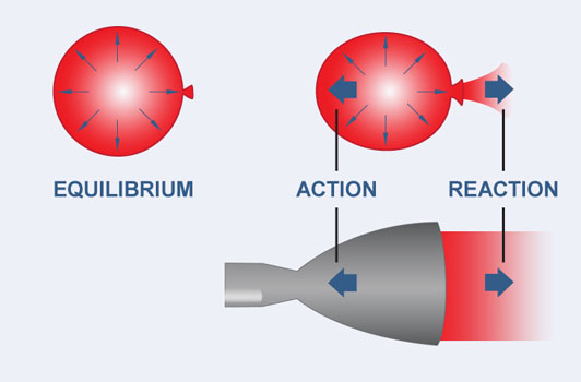

تعريف مجموعة القدرة الصاروخية :
هي المنظومة التي تتوضع على الصواريخ وهي مخصصة لتوليد قوة الدفع , و ذلك حسب مبدأ رد الفعل الناتج عن الاحتراق و خروج الغازات من فوهة النفث ..

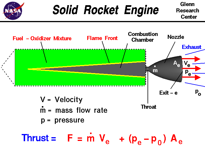

يحسب الدفع الصاروخي المتجانس من العلاقة التالية :
G: كمية الوقود المستهلك في الثانية - كغ بالثانية
W: سرعة الغازات عند مقطع الفوهه - متر بالثانية
F: مساحة المقطع الخارجي لفوهة النفث - متر مربع
P: ناتج طرح الضغط الجوي النظامي و ضغط الغازت عند فوهة النفث -ملم زئبقي
معنى كلمة دفع متجانس , ان اتجاه الدفع الغازي موازي تمام لمحور الصاروخ
ولكن كما نعلم , فوهات الصاروخ تصمم على شكل قمع
يسمى بمنفث ديلافال De Laval نسبة الى مخترعه السويدي كارل ديلافال
كما نلاحظ ان الغاز لن يخرج بخطوط مستقيمة تماما و سيكون هناك ضياع في الطاقة
يحسب هذا الضياع بالقانون التالي :
A:هي نصف زاوية مخروط النفث ...
cos: النسبة الرياضية من علم المثلثات المسماة تجب
بهذا يصبح القانون الذي يحسب قوة الدفع الكلي حين يكون دفع الغاز غير متجانسا هو
Total-thrust =Power*loss

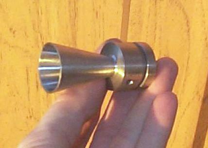

ملاحظة: كثيرا كان يطرح سؤال عن سبب صناعة فوهه النفث بهذا الشكل
اعقد اننا جميعا شاهدنا هذا الشكل , خصوصا في صواريخ القسام ..
هذا نموذج مصغر لفوهه ديلافال ...
كان من المفترض ان يكون وجه القمع للداخل , و العنق للخارج , لانه في الحالة الطبيعية هذا يعطي دفعا اكبر ..
ولكن التفسير العلمي لهذه الظاهرة , هو ان الغازات عندما تتحرك في عنق الفوهه بسرعات فوق صوتية , فإن الامر يصبح معكوسا , بحيث يصبح الدفع عن قاعدة المخروط اقوى من الدفع عند الفوهه او العنق...
