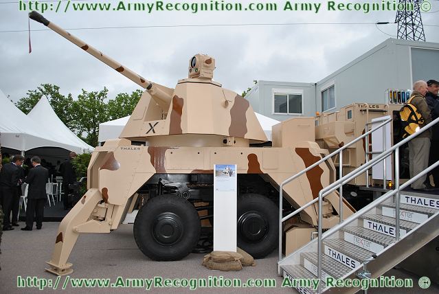

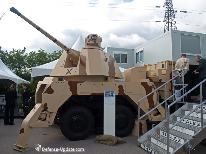

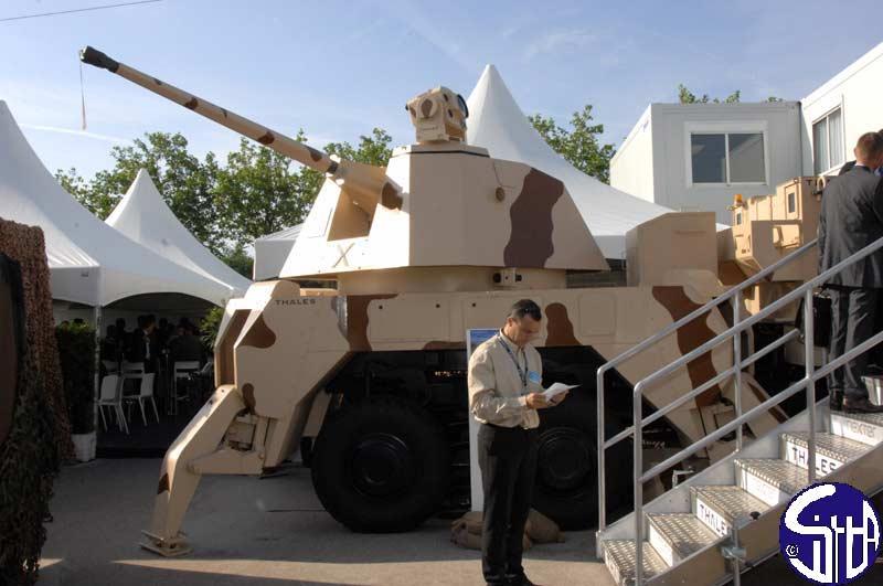

مدفع الطلقات السريعة الذاتي الحركة
المضاد للطائرات RAPID Fire
قدمت شركة تاليس أحدث مدفع سريع الطلقات ذاتي الحركة مضاد للطائرات قصير المدى
المدفع هو الحل الأكيد ضد صواريخ كروز و القنابل الموجهة
و الطائرات المروحية و الطائرات بدون طيار و طائرات الهجوم الأرضي المنخفضة
يوفر الحماية الكاملة للمنشآت الاستراتيجية و البنية التحتية
ظهر لأول مرة في معرض الدفاع و الامن 2012 بباريس
مجهز ببرج متطور غاية في السرعة و الدوارن مركب عليه مدفع سريع الطلقات
عيار 40 ملم وجرى تصميم البرج ليمكنه من حمل نظامين للدفاع الجوي بوقت واحد
و هو النظام المدفع السريع الطلقات 40 ملم
و نظام الصاروخ الثلاثي أرض جو و سطح جو القصير المدى من طراز ستارستريك
الذي يبلغ مداه 7 كم و سرعتة 3 ماخ و هو جاهز للاستخدام الفوري
RapidFire_40_mm_6x6_multi-role_self-propelled_ground_based_gun_missiles_anti-aircraft_systems_Thales_France_French_defense_industry_640_001.jpg

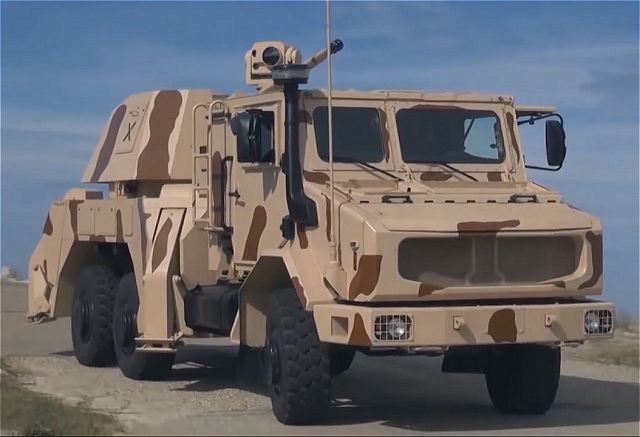

النظام محمول على مركبة تكتيكية ثقلية محمية و سريعة الحركة

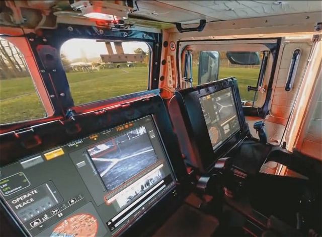

به أنظمة الملاحة والقيادة والسيطرة والاتصالات متطورة
و نظام التدابير المضادة و التعرف على الصديق أو العدو
و نظام التلقيم الألي السريع لقذائف من عيار 40 ملم
هذة القذائف دقيقة التوجيه و ذات قوة تفجيرية كبيرة
RapidFire_40_mm_6x6_multi-role_self-propelled_ground_based_gun_missiles_anti-aircraft_systems_Thales_France_details_002.jpg
ميزاته تمكنه من استخدامه ضد بعض الأهداف الأرضية
يضم نظام رادار ثلاثي الأبعاد متطور لكشف الأهداف الجوية
من على بعد 30 كم . به نظام لتعقب الأهداف و الاطباق عليها
