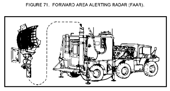

بارك الله فيك
الرادار الاخير هو AN-MPQ-49
بس هناك رادار RATAC لتوجيه نيران المدفعية لم تذكره
و الرادارات المحمولة جوا هي غير معروفة
وجدت صورة اخرى لنفس الرادار مركب على شاحنة رينو
يقوم النظام بنقل البيانات لانظمة فولكان و شبرال
