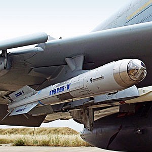

اما صاروخ (IRIS-T) فهو برنامج بقيادة المانية لتطوير صاروخ جو - جو قصير المدى يحل محل صاروخ (AIM-9 Sidewinder) الجليل الموجود في بعض البلدان الاعضاء في (NATO) وقد صمم بحيث ان اي طائرة تستطيع ان تحمل وتطلق صاروخ Sidewinder هي قادرة ايضا على اطلاق صاروخ (IRIS-T).
بعد إعادة توحيد المانيا في عام ١٩٩٠، اكتشفت المانيا نفسها ان لديها مخزوناً كبيراً من الصواريخ السوفياتية من طراز (Vympel R-73) يحمل اسم AA-11 Archer حسب تقرير NATO تحمله مقاتلة (MiG - 29 Fulcrum)، واستخلصت ا ن قدرات الصاروخ (AA-11) تم التقليل من اهميتها بوضوح.
واكتشف بنوع خاص ان الصاروخ هو اكثر مناورة وأقدر من ناحية سيطرة الباحث على الهدف ومتابعته اكثر من احدث صاروخ (AIM-9 Sidewinder). وقد اعلنت المانيا في عام ١٩٩٥ عن برنامج تطوير صاروخ (IRIS-T) بالتعاون مع اليونان وايطاليا والنروج والسويد وكندا. وقد انسحبت كندا في وقت لاحق، وانضمت اسبانيا في عام ٢٠٠٣ كشريك للشراء. وقد تسلم سلاح الجو الالماني اول دفعة من الصواريخ في ٥ كانون الاول/ديسمبر عام ٢٠٠٥. واشترت بلجيكا والمملكة العربية السعودية وجنوب افريقيا وتايلندا ايضا بعضا من هذه الصواريخ.

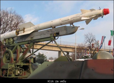

اما صاروخ (Vympel R-73)، فقد طوره مكتب تصميم بناء ماكينات (Vympel) ليحل محل السلاح السابق (R-60) Aphid) و (AA-8 لتستعمله المقاتلات السوفياتية على المدى القصير. وقد بدأ العمل عليه في العام ١٩٧٣، ودخل اول صاروخ الخدمة في عام ١٩٨٢. وان الصاروخ (R-73) هو صاروخ موجه بالاشعة تحت الحمراء يبحث عن الحرارة مجهز بباحث حساس مبرد في درجات حرارة منخفضة جدا، ويتمتع بقدرة كبيرة بعيداً عن فتحة التصويب بحيث يمكن ان يرى الباحث الاهداف على بعد ٦٠ درجة عن خط وسط الصاروخ. ويمكن التصويب على الهدف بمنظار تصويب مثبت على الخوذة (HMS) يتيح للطيار تحديد الاهداف بمجرد النظر اليه. ويبلغ الحد الادنى للاشتباك نحو ٣٠٠ متر ومدى الحركة القصوى الايرودينامية نحو ٣٠ كيلومترا ارتفاعا.
وان الصاروخ (R-73) هو صاروخ يتمتع بمناورة عالية. وقد دلت النزاعات القريبة الشكلية على ان قدرة الدرجة العالية لفتحة تصويب الصاروخ (R-73) قد يكون لها اختلاف كبير في القتال. ويتمتع الصاروخ ايضا بنظام ميكانيكي بسيط، انما فعال للدفع المتغير الاتجاه. وقد جرى تحديث الصاروخ (R-73) منذ العام ١٩٩٤ خلال الانتاج الى مقياس (R-73M) الذي دخل الخدمة في سلاح الجو في الفديرالية الروسية في العام ١٩٩٧. ويتمتع الصاروخ (R-73M) بمدى بعيد وبزاوية باحث واسعة ٦٠ درجة عن فوهة التصويب وبتدابير مضادة للاجراءات المضادة التقليدية تعمل بالاشعة تحت الحمراء (IRCCM).
اما النموذج المحسن من صاروخ (R-73M)، وهو نموذج صاروخ (R-74M)، فيتميز بنظم رقمية سهلة البرمجة. والقصد منه هو استعماله على متن طائرات (MiG-35) او (MiG-29 K/M/M2) وعلى متن طائرات (Su-27SM) و(Su-30MK) و(Su-35BM). وتستعمل السلاح طائرات (MiG-29) و(MiG-31) و(Su-27) و(Su-34) و(Su-35) ويمكن ان تحمله نماذج الطائرات الاحدث من طراز (MiG-21) و(MiG-23) و(Su-24) و(Su-25). وتبحث الهند عن استعمال الصاروخ على متن طائرات (HAL Tejas). ويمكن ان تحمله ايضا الطوافات الهجومية الروسية، بما فيها طوافات (Mil Mi-24) و(Mil Mi-28) و(Kamov Ka-50).

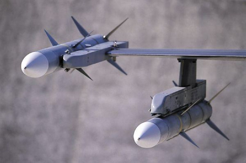

ان صاروخ (AIM-120) جو - جو المتوسط المدى المتقدم، او (AMRAAM)، هو صاروخ جو - جو حديث أبعد من مدى الرؤية (BVR) يمكن استعماله في كل الاحوال الجوية وفي النهار والليل. وقد صمم بالشكل نفسه كالجيل السابق من صواريخ (Sparrow) الموجهة شبه النشطة. وهو صاروخ يطلق وينسى بتوجيه نشط. ويعرف ايضا عادة في سلاح الجو الاميركي باسم (Slammer). ولدى اطلاق الصاروخ (AMRAAM)، يستعمل الطيارون في (NATO) الرمز الموجز (Fox Three). وقد صمم ليكون أسرع وأصغر وأخف، ويتمتع بقدرات محسنة ضد الاهداف على ارتفاع منخفض. ويتضمن ايضا رابطا بيانيا يوجه الصاروخ الى نقطة معينة حيث ينفتح راداره النشط ويقوم باعتراض الهدف في النهاية. وتجعل وحدة مرجعية تعمل بالقصور الذاتي ونظام كومبيوتري مايكروي الصاروخ اقل اعتمادا على نظام التحكم بالنار في الطائرة. وبعد ان يطبق الصاروخ على الهدف، يوجهه راداره النشط لاعتراض الهدف. وهذه الميزة المعروفة بالاطلاق والنسيان تحرر الطاقم الجوي من الحاجة الى تأمين توجيه اضافي، وتمكن الطاقم الجوي من التصويب واطلاق صواريخ عدة في وقت واحد على اهداف متعددة، وتقوم بمناورات تملص في الوقت الذي توجه فيه الصواريخ نفسها نحو الاهداف. وقد جرى تحديث الرادار (AMRAAM) باستمرار منذ ادخاله مع صاروخ (AIM-120) الاحدث نموذجا الذي يتميز بمدى ابعد بنسبة ٥٠ في المائة اكثر من صاروخ (AIM-120C-7) وبتوجيه افضل على غلاف الطيران برمته الذي ينجم عنه اصابة قاتلة محتملة محسنة.

الصاروخ الروسي : AA-11 ARCHER
رد: احدث صواريخ جو - جو في القرن ٢١
الصاروخ R-73

الصاروخ AIM-120 AMRAAM
