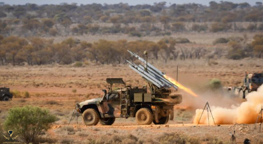

في خطوة رائدة ، أصبح الجيش الأسترالي أول جيش في العالم يطلق صاروخ جو-جو AIM-9 Sidewinder من قاذفة NASAMS عالية الحركة مثبتة على مركبة مدرعة من طراز Hawkei 4×4 ، مما يمثل خطوة كبيرة إلى الأمام في قدرة الدفاع الجوي الأرضي.
تم إجراء تمرين الذخيرة الحية ، الذي أجري في مايو في ميدان اختبار ووميرا ، من قبل الفوج السادس عشر ، المدفعية الملكية الأسترالية ، بعد 18 شهرا من التدريب المكثف. نجحت قاذفة من بطارية الفوج 111 ، تم تعديلها على مركبة تنقل Hawkei المحمية ، في إطلاق Sidewinder الموجهة بالأشعة تحت الحمراء على هدف محدد ، ونفذت ما يعرف من الناحية التكتيكية باسم "نيران مموجة" جنبا إلى جنب مع AIM-120 AMRAAM الموجهة بالرادار.
يعتمد هذا الإنجاز على إنجاز سابق من عام 2023 عندما اختبرت نفس الوحدة AMRAAM في إطلاق NASAMS مباشر. يعزز إدخال قدرة Sidewinder بشكل كبير الدفاع ضد الأهداف التي تحلق على ارتفاع منخفض والرشيقة والتي قد تتهرب من الصواريخ الاعتراضية الموجهة بالرادار.
يدمج نظام NASAMS ، الذي طورته Kongsberg و Raytheon ، أجهزة الاستشعار ومراكز توزيع الحرائق وقاذفات العبوات وعالية الحركة لدعم بنية دفاعية متعددة الطبقات. يمكن لقاذفة Hawkei التابعة للجيش الأسترالي حمل ما يصل إلى ستة صواريخ وتتيح إعادة التموضع السريع والاستجابة المرنة للمهام.
تعزيز وضع الدفاع الجوي لأستراليا في منطقة المحيطين الهندي والهادئ ، تتماشى هذه القدرة مع استراتيجية الدفاع الوطني وبرنامج الاستثمار المتكامل للبلاد ، والتي تؤكد على الدفاعات الصاروخية المتقدمة لحماية البنية التحتية الحيوية والأفراد.
قال اللفتنانت كولونيل فرناندو تولا ريسينوس من 111 Battery إن الابتكار رفع من قدرات الفوج ، مما أثار انتباه وحدات الجيش الأخرى الحريصة على دمج التكنولوجيا. أشار بومباردييه لوك دنبار ، قائد مفرزة HML في الوحدة ، إلى أنه "كانت هناك ابتسامات من الأذن إلى الأذن" عندما تم إطلاق أول Sidewinder.
تقف أستراليا الآن من بين ثلاث دول فقط تستخدم Sidewinders في هياكل NASAMS - ولكنها تتميز بشكل فريد باستخدامها من قاذفة عالية الحركة ، مما يعزز مرونة الدفاع الجوي الأرضي.
يمثل هذا الإنجاز قفزة استراتيجية للفوج السادس عشر ، الذي سيتمركز قريبا في منطقة دفاع إدنبرة ، حيث يواصل تعزيز الموقف الدفاعي المتكامل لأستراليا استجابة للتهديدات الإقليمية المتطورة.

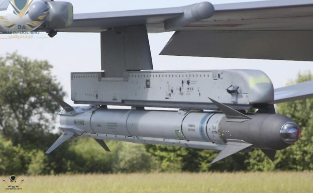

AIM-9X Block II – إطلاق جوي مقابل أرضي ( مقارنة )​
البندالإطلاق من طائرة (جو-جو)الإطلاق من منصة أرضية (أرض-جو)
المدى الأقصى30–35 كم (في ظروف مثالية)10–15 كم (بسبب غياب الدفع الابتدائي)
السرعة الابتدائيةعالية (سرعة الطائرة تساعد الصاروخ)صفر (الصاروخ يبدأ من السكون)
زمن الوصول للهدفأسرع (بسبب السرعة والارتفاع)أبطأ نسبياً
زوايا الاشتباك (HOBS)ممتازة – حتى 90° من مقدمة الطائرةمحدودة بزوايا التوجيه الأرضية
فعالية ضد أهداف مناورِةعالية (لأن الصاروخ يبدأ بطاقة حركية عالية)منخفضة نسبياً
أنظمة التوجيهباحث حراري + Data Link للطائرةيحتاج تكامل مع رادار أرضي أو مستشعر بصري
سهولة التثبيت والاستخداممدمج أصلاً على الطائراتيحتاج تعديلات كبيرة على المنصة
التكلفة التشغيليةمعقولة في سياق الطائراتغير فعالة اقتصاديًا مقارنة بأنظمة أرض-جو
الاستخدامات الفعليةعلى نطاق واسع (F-15, F-16, F/A-18)تجارب أو استخدام محدود فقط
  • صاروخ AIM-9X فعال جدًا عند إطلاقه من الطائرات، حيث يستفيد من السرعة والارتفاع وزوايا الاشتباك الديناميكية.
  • من الأرض، يمكن استخدامه نظريًا أو تجريبيًا، لكنه لا يُقارن بكفاءة مع أنظمة دفاع جوي مخصصة قصيرة المدى مثل:
    • IRIS-T SLS / SLM
    • Spyder SR
    • MICA VL
    • NASAMS (مع AMRAAM)

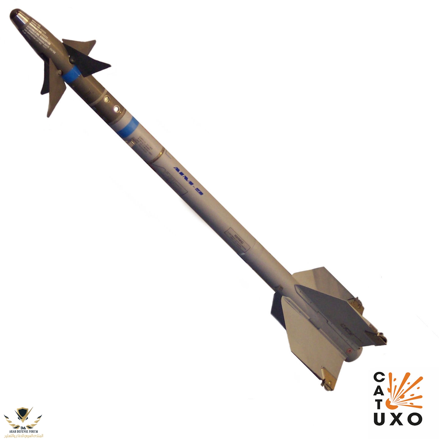

-النسخة الأرضية من صاروخ من صاروخ AIM-9 Sidewinder تعرف بإسم:
> "SLAM" أو "SL-AIM-9"
(Surface-Launched AIM-9)
وهي نسخة معدّلة من الصاروخ الجوي لاستخدامه من المنصات الأرضية ضد أهداف جوية، خاصة الطائرات والمروحيات والطائرات دون طيار.
نظرة عامة على النسخة الأرضية SL-AIM-9
الاسم SL-AIM-9 (Surface-Launched AIM-9)
النوع صاروخ أرض-جو قصير المدى
التوجيه بالأشعة تحت الحمراء (Passive IR)
المنصة مركبات مدرعة، مركبات تكتيكية، أو منصات ثابتة
الاستخدام اعتراض الأهداف الجوية على ارتفاع منخفض
أمثلة على الأنظمة التي استخدمت AIM-9 أرضيًا
1. نظام Chaparral الأمريكي (MIM-72)
نسخة معدلة من AIM-9D.
مركبة مجنزرة تحمل 4 صواريخ AIM-9.
كانت تستخدم في الجيش الأمريكي والدول الحليفة في الثمانينات والتسعينات.
2. نظام NASAMS (عبر دمج AIM-9X)
نظام الدفاع الجوي NASAMS (النرويجي-الأمريكي) يدمج AIM-120 AMRAAM، ولكن توجد نسخ معدلة تدمج AIM-9X (إصدار Block II).
ميزة AIM-9X: القدرة على التوجيه الحراري الدقيق بزاوية واسعة.
3. إصدارات تكتيكية خفيفة متنقلة
بعض الجيوش (مثل تايوان، كوريا، وبعض دول الناتو) طورت نسخًا محمولة من AIM-9X تُركّب على مركبات تكتيكية أو حتى منصات ثلاثية الأرجل.
مثال: وحدة تكتيكية تايوانية بها AIM-9 Sidewinder موجه بالأشعة تحت الحمراء على مركبة 4×4.
المميزات التكتيكية لاستخدام AIM-9 أرضيًا
الكلفةأقل من الصواريخ الرادارية
التوجيهلا يحتاج رادار كبير – يوجه بالأشعة تحت الحمراء
القدرة على الاشتباك السريعجيد ضد الطائرات التي تطير على ارتفاع منخفض مثل الدرونز والمروحيات
قابلية النقليمكن تركيبه على مركبات خفيفة أو ثابتة
