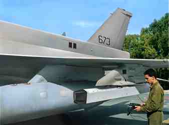

أول ال PODs المصنعة في إسرائيل وهو والذي بدأ تصديرة للخارج وبالأصح لكل الدول المعادية للإتحاد السوفيتي وبالأخص التي تواجه منظومات SA-3-6-8 ومقاتلات MIG-23 ML\MLD ومقاتلات MIG-29 A وهو AN/ALQ-119-V17 طبعا هذا ال POD هو عبارة عن تطوير جذري لل POD الأمريكي ALQ-119 .... بدأت إسرائيل صناعته عام 1982-1983 وبدأت تصديره عام 1985 .... وهو يعمل على نطاق التردد المتوسط والعالي ((حسب الحاجة)) مع إمكانية إعادة البرمجة قبل كل طلعة جوية ليتخصص ال POD الملعون بنوع معين من الرادارات ... هذا البود كان يستطيع بكل معنى الكلمة إعماء الرادارات السوفيتية المعادية ((طبعا النسخ التصديرية منها أما مفعوله على النسخ السوفيتية الأصلية لا يمكن التكهن به)) والجدير بالذكر أنه مازال مستخدم لدى بعض الدول التي إستوردته مع بعض التعديلات المادية والبرمجية الحديثة ويتم حمله على الطائرات الأمريكية والفرنسية الصنع ..
ال POD الذي تلاه هي منظومة EL-8202 الإسرائيلية الصنع والتي بدأ تطويره منذ عام 1983-1984 وأكتمل بعد تجارب مضنية ليصبح من أقوي منظومات التشويش النشط ..... عدى عن قوته وذكاء تكنيك التشويش ((فهو متعدد الطرق والأنواع)) فقد كان يغطي مجال واسع من التردد القتالي المستخدم (((من 4 الى 20 GHz ))) أي أنه كان مصمم لمواجهة الكثير من المقاتلات والرادارات الأرضية وحتى رادارات السفن الحربية أيضا((من أصول مختلفة!!)) ... إستخدمته إسرائيل على متن بعض المقاتلات من نوع Kfir TC.2 المخصصة للحرب الإلكترونية ثم تم القرار بسحب هذا ال POD من أسراب مقاتلاتKfir TC.2 ثم إدخالة للخدمة في وحدات مقاتلات F-16 D المخصصة للحرب الإلكترونية وعمليات ال SEAD ....
ال POD الذي تلاه وإسمه EL-8212 كان مخصصا لمهمة ال Stand-off Jamming ((أي التشويش بعيد المدى)) والذى كان يستخدم بشكل أساسي لمهمات ال Sead , وكان نسخة مكبرة من ال POD الأمريكي التصميم AN/ALQ-101 .... بدأ تصنيع ال POD القوي EL-8212 في عام 1989 لكنه توقف بعد أقل من سنه حيث أن التجارب العملية عليه والتي تمت من على متن مقاتلات Kfir TC.2 أثبتت أنه مؤذي للطائرة الأم ((التي تحمله)) أكثر من إيذائه للأنظمة المعادية ... تم تخزين ال PODs التي صنعت ثم تم تعديل طريقة عملها قليلا لتناسب عملية التشويش على الإتصالات ثم بيعت جميعها لدول أخرى !!
ال POD الذي يليه هو الغني عن التعريف ELTA-8222 القادر على تشويش أقوى المنظومات الغربية الحديثة مثل سلسلة رادار APG-66\68\63 على مقاتلات ال F-16\15 ورادارات منظومات كروتال و رابيار وحتى الباتريوت PAC-1\2 عدى عن متظومات SA-8-10-15 !!! , أقل مايقال عن هذا ال POD هو أنه جبار , فمثلا إشترته الهند وأستخدمته على متن مقاتلات MIG-21-93 الجديدة ومقاتلات SU-30 وكانت النتائج في التدريبات الحية ضد مقاتلاتها الأخرى من نوع MIg-29 و Mirage-2000 ((المحدثة)) مخيفة ... عدى عن أن الهند إستخدمته ضد مقاتلات F-15 E الأمريكية في المناورات التي جرت قبل عام تقريبا والنتائج كانت رهيبة أيضا ... طبعا هذا ال POD من النوع الذكي حيث يحتوي على مجسات لإلتقاط الموجات المعادية ومن ثم تقليدها ((بتعديلات مناسبة)) وهو يغطي زاوية 360 درجة حول المقاتلة الأم ... والجدير بالذكر أن هناك نسخة منه لا تستخدم الطاقة الكهربائية من المقاتلاة الأم بل تستخدم نفس توربين تبريد الهواء في المقدمة لإنتاج الطاقة !! , الغريب في الموضوع أن ال POD الإسرائيلي ELTA-8222 ليس أكثر من نسخة معدلة جذريا عن POD التشويش الفرنسي BARAX وهو بالمناسبة POD قوي لكن إسرائيل جعلت منه أسطورة بمعنى الكلمة !!
