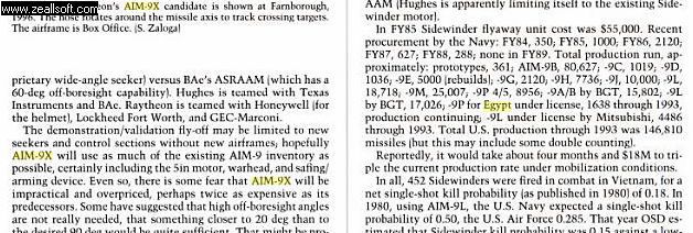

السعودية تمتلك 500 صاروخ من هذا الطراز
المصدر:
9.RSiKYcOa9dUAAGq88Z4&modele=jdc_1
الفقرة 58 من المصدر الإسرائيلي التالي:
