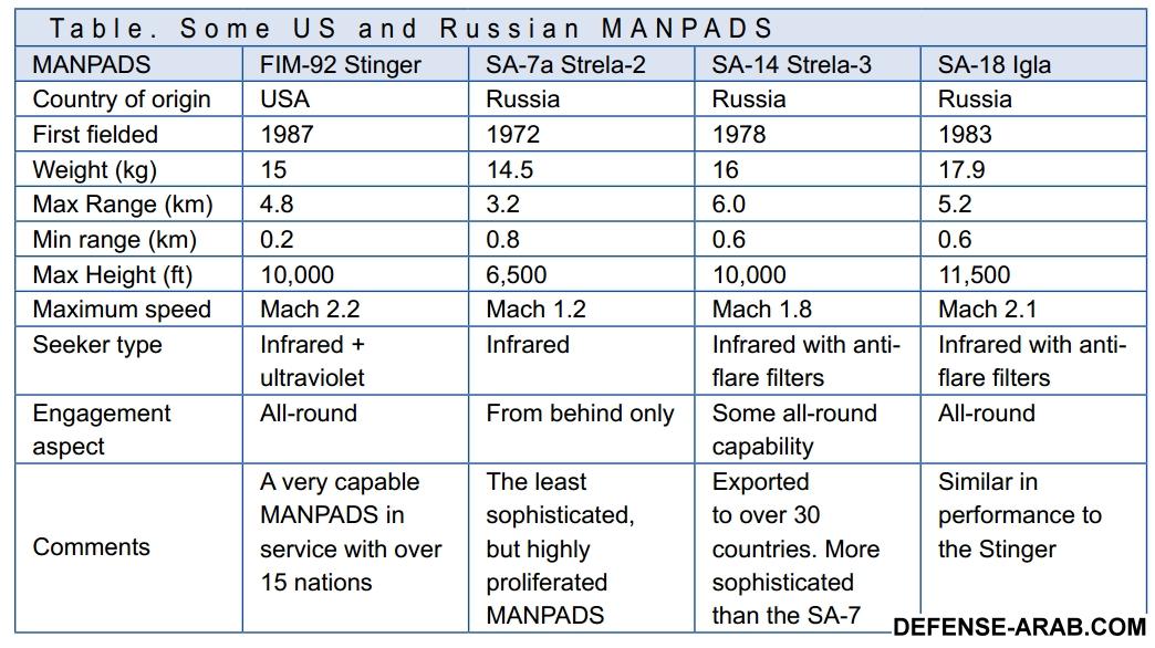

. الصاروخ (mim-43a red eye):
هو صاروخ (أرض- جو) محمول على الكتف شبيه بالصاروخ السوفيتي (sa-7b) , لدى الأردن الكثير من هذا صاروخ استوردها لسد حاجات المملكة للدفاع الجوي قريب المدى , دخل الخدمة في الأردن في أواخر السبعينات ولا يعرف اذا تم إخراجه من الخدمة أم لا .
ملاحظات:
1. لا يمكنه الإلتحام بالطائرات إلا من الجهة الخلفية أما المروحيات فيمكنه مهاجمتها من جميع الإتجاهات.
2. لديه قدرة علىالتمييز بين الشهب الخداعية و عادم الطائرة بشكل أفضل من نظيره الروسي .
المواصفات :
المنشأ : الولايات المتحدة .
الطول : 1.2 متر.
المدى الأقصى : +5000 متر.
الإرتفاع الأقصى : 4500 متر
التوجيه : تتبع الأشعة تحت الحمراء (passive ir. Homing).
الرأس الحربية : 2 كجم شديد الإنفجار (إحتكاكي).

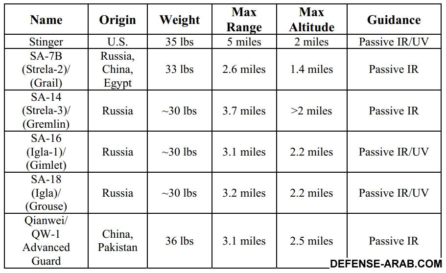

1. صاروخ (sa-18 gimlet) :
صاروخ (ارض – جو) محمول على الكتف وموجه بالأشعة تحت الحمراء , هذا الصاروخ دقيق جداً ويصعب تفاديه وهو يحل محل الصاروخ (sa-16) تدريجياً.
يتم التوجيه باستخدام باحث متطور يستطيع تمييز الشهب الخداعية بسهولة لذلك يصعب تضليل هذا الصاروخ , المدى الطويل والدقة المتناهية والقدرة على الإشتباك من جميع اللإتجاهات ؛ كلها أسباباً جعلت من هذا النظام الأخطر على الإطلاق , استخدمت نسخة أقدم من هذا الصاروخ(sa-16) في حرب الخليج الثانية عام 1990 من قبل العراق وكان سبباً في سقوط كثير من طائرات التحالف أما هذه النسخة فهي أكثر خطورة وفتكا من سابقتها , رأس الصاروخ حساس جداً لدرجة أنه يستطيع متابعة هيكل الطائرة و الإقفال عليه.
المواصفات :
المنشأ: الإتحاد السوفيتي (سابقاً).
الطول : 1.55 متر.
المدى الأقصى : + 5200 كم.
الإرتفاع الأقصى : 3500 متر.
السرعة القصوى : +1.9 ماخ.
التوجيه : توجيه آلي فعال يعمل بالأشعة تحت الحمراء .
الرأس الحربي : 2 كجم شديد الإنفجار ذو شظايا (احتكاكي تقاربي).
رد: بدر (2) أنظمة الدفاع الجوي الأردنية (قصيرة المدى)
المواصفات :
الطول : 1.55 متر.
المدى الأقصى : +7250 كم.
الإرتفاع الأقصى : 5800 متر.
مدي الصاروخ الصحيح هو 5200 متر وارتفاع اقصي يبلغ 3500 متر.
