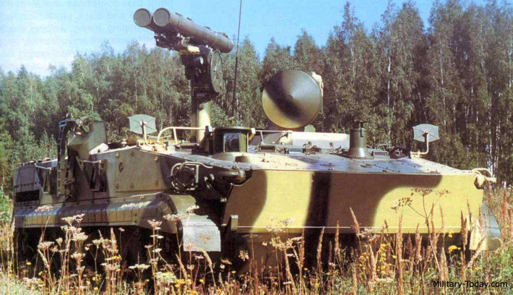

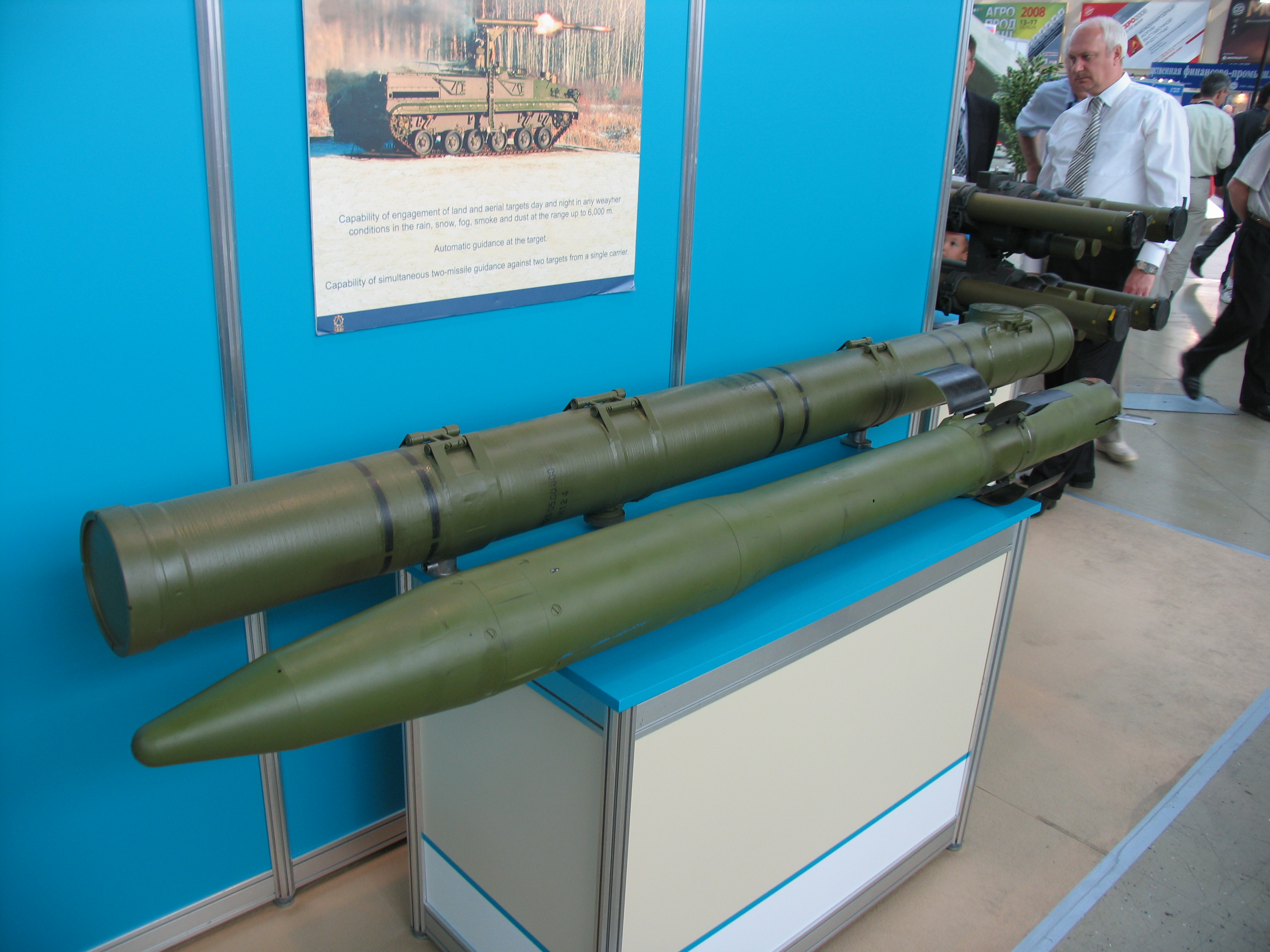

BMP-3_Khrizantema_Khrizantema-S_anti-tank_missile_armoured_vehicle_Russia_Russian_army_defence_industry_640.jpg
BMP-3_Khrizantema_Khrizantema-S_anti-tank_missile_armoured_vehicle_Russia_Russian_army_defence_industry_010.jpg
BMP-3_Khrizantema_Khrizantema-S_anti-tank_missile_armoured_vehicle_Russia_Russian_army_defence_industry_004.jpg

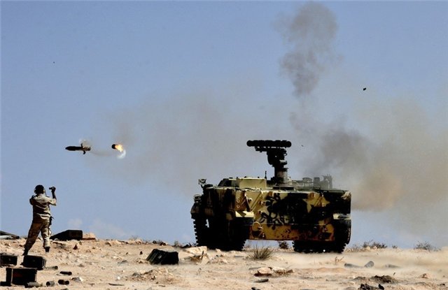

شكرا لك أخي على الموضوع الصاروخ بالفعل ضهر في ليبيا وبتحديد في الأيام الأخيرة قبل مقتل القدافي وشوهد لأول مرة في قناة الجزيرة
وهذه الصورة من ليبيا
