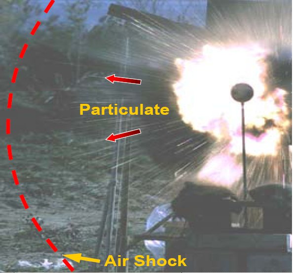

أظهرت التجارب أن نحو 30% من الطاقة المحررة من المادة المتفجرة المستخدمة في الذخيرة تذهب لصالح تمزيق غلاف القذيفة Case و لنقل الطاقة الحركية إلى الشظايا و بفعل الموجة الصدمية Shock wave الناتجة عن الانفجار تندفع الشظايا بسرعة عالية و بعد مسافة قصيرة تتجاوز الشظايا الموجة الصدمية و تسبقها و يعود ذلك إلى أن مدى تأثر الموجة الصدمية بعوامل الكبح أكبر من تأثر الشظايا بنفس العوامل و بالتالي يكون معدل التباطؤ للموجة الصدمية أكبر من معدل التباطؤ بالنسبة للشظايا و لهذا تكون إجمالاً دائرة تأثير الشظايا أكبر من دائرة تأثير الموجة الصدمية مع الأخذ بعين الاعتبار نوع الهدف و مقدار حمايته .

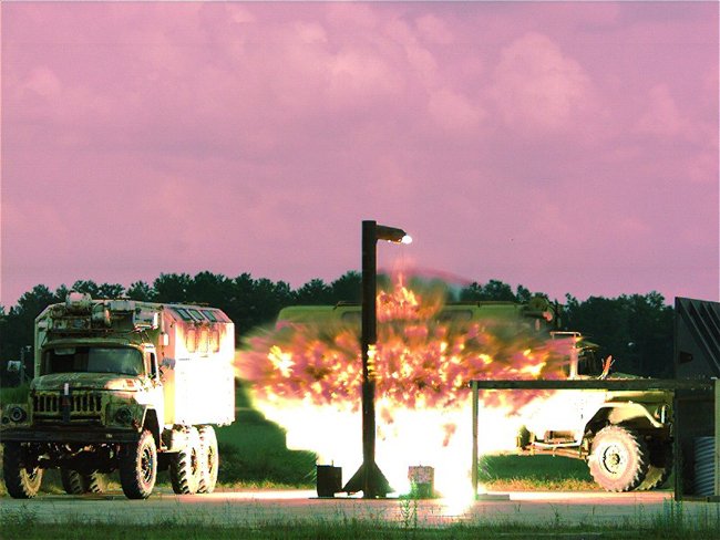

إلى جانب سرعة الشظية هناك عوامل أخرى لا تقل أهمية تتكامل مع عامل السرعة لتحقيق أكبر قدر من الفاعلية أهمها كثافة التشظي Fragment density و بديهياً كلما ازدادت كثافة التشظي كانت الفاعلية أكبر و يحدد كثافة التشظي المسافة التي تفصل الهدف عن نقطة مصدر الشظايا بالإضافة إلى أن تصميم القذيفة ذاته له دور كبير في آلية انتشار الشظايا عند الانفجار و يتحقق ذلك عبر تحديد قياس زاوية انتشار الشظايا التي تتناسب عكسياً مع كثافة التشظي و عادةً تكون أكثر أجزاء الذخيرة المتشظية فاعلية هي الأجزاء المسطحة من القذيفة و التي تكون عادة في وسط الذخيرة حيث تتراوح زاوية انتشار الشظايا في هذه الأجزاء بين 7 – 10 درجات بينما نجد أن مقدمة و مؤخرة القذيفة أقل كثافة حيث تصل زاوية الانتشار إلى 45 درجة .

التجارب الروسية التي حصلت على القذائف من نوع HE-Frag وخاصة ذات الصواعق التقاربية قد بينت انه عند استخدام الصواعق من هذا النوع ان تأثير الشضايا يكون اشد قوة وفتك بالنسبة للهدف المراد تدميره بينما يقل تأثير المتفجرات ولكن الهدف يتعرض لأضرار قد تخرج الدبابة من الخدمة لفترة او قد تدمر ماسورة المدفع او تدمر التجهيزات الخارجية اضافة تدمير الدروع التفاعلية للدبابة و انظمة القتل الصعب حتى.
والتجارب اثبتت عند استخدام الصواعق التصادمية قد بين ان تأثير المتفجرات يكون عنيف ولنفرض فرضاً ان الدبابه لم تدمر كلياً من المستحيل على الطاقم النجاه من الهزة العنيفة جداً التي تسببها قذيفة المدفع وبالنسبة لأنتشار الشضايا وهذة الصورة للتجارب التي قام بها الروس حيث تبين مدى انتشار الشضايا وحتى حجم الحفرة المتكونة من اعيرة مختلفة .
