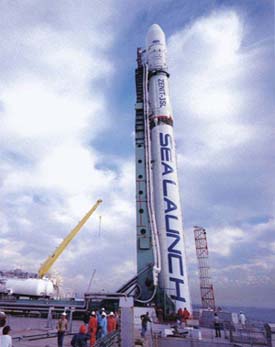

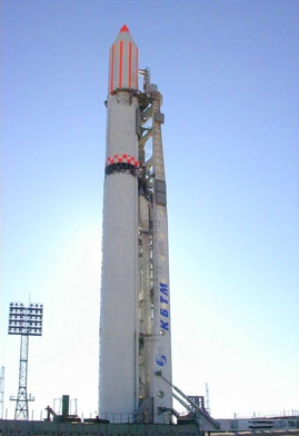

الجزء الثاني: الصاروخ "زينيث ـ 2" الذي حمل القمر الصناعي للفضاء
مقدمة:
الصاروخ "زينيث ـ 2" هو عبارة عن مركبة للاطلاق الفضائي صمم من طرف Yuzhnoye Design Bureau و صنع سنة, 1980.
كان هناك مخطط لنقل مركبات مأهولة عبر هذا الصاروخ بعد الصاروخ السابق "سيوز" الشهير, لكن المخطط الغي بعد سقوط الاتحاد السوفياتي.
تم إطلاق الصاروخ "زينيث" من قاعدة بايكونور الكزاخستانية و تم إطلاقه ايضا بواسطة Sea Launch consortium's floating launch platform في المحيط الباسيفيكي.
تعمل محركات الصاروخ بطابقين. و تم تزويد الصاروخ المصنوع اصلا في اوكرانيا بمحركات مصنوعة في روسيا.
تم إطلاق ما مجموعه 66 صاروخ, نجح فيها 56 و فشل 8.
الانتاج:
يتم تصميم الصاروخ من طرف مكتب " يوزنوي" و يصنع من طرف مجمع "يوزماش"
النسخ:
ـ زينيث2: و هو اول نسخة يتم صنعها لنقل المركبات و الاقمار الصناعية للخارج, مكون من طابقين, يعمل الاول بمحرك "إر دي 171" و الثاني بمحرك " إر دي 120".
ـ زينيث 3 إس إل": يعمل بثلاث طوابق طور من طرف كونسورتيوم سي لاونش".
يعمل بطابقين زنيث2 إس من اوكانيا و الطابق العلوي بمحرك من روسيا
ـ زينيث 2M و إس إل بي 2: طراز جديد من سلسلة صواريخ زينيث, تم اول إتلاق له بتاريخ 29 يونيو 2007, و كان يحمل رواد فضائين روسيين.
ـ زينيث فريغاط:
ـ زينيث 3M:
ـ زينيث3M إس إل بي 3:
المواصفات:
ـ المهمة: صاروخ لنقل المركبات و الافراد.
ـ المصنع: مكتب التصميم يوزنوي
ـ بلد المنشأ: الاتحاد السوفياتي (اوكرانيا)
ـ الارتفاع: 57 ـ 59.6 متر
ـ القطر: 3.9 متر
ـ الوزن: 444.9 طن ـ 462.2 طن
ـ الطوابق: 2 ـ 3
ـ الحمولة: من 5000 حتى 13740 كلغ
ـ الحالة: لا زال بالخدمة
ـ قاعدة الاطلاق: بايكونور كوسمودروم بكازاخستان
ـ تاريخ الدخول للخدمة: اول طيران كان 1985
ـ المحرك: إر دي 171
ـ مدة الاستعداد 394 ثانية:
ـ مدة االاحتراق: 315 ثانية
ـ تكلفة الاطلاق: 45 ـ 90 مليون دولار حسب النوع
