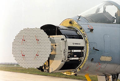

بالنسبة للرادار و الذي كنت اود صراحة تفصيلات اكثر حوله فهو ممتاز جداا
اولا مقطع الميراج2000 هو /2m2
بالنسبة لقدرات رادارها المخصص للنسخة Mirage2000-5
RDY (M2000-5)
RCS 0.0001 m2 class target: 4~5 km+
RCS 0.001 m2 class target: 7~8 km+
RCS 0.1 m2 class target: 22~27 km+
RCS 1.0 m2 class target: 40~47 km+
RCS 5.0 m2 class target: 60~70 km+
RCS 10.0 m2 class target: 70~84 km

اعتذر ولكني اعطيت ارقام النسخة Mirage2000-5
لكن النسخة Mirage2000-9 شيئ اخر تماما خصوصا اذا ما تحدثنا عن النسخة الفرنسية... ايضا النسخة MK2
فهي برادارها RDY2 و الذي يضاهي الارقام التي يسجلها رادار ال APG-68 V9 يعني رادار البلوك52 .. مع تفوق نسبي للثاني
لاحظ معي الارقام التي يسجلها ال RDY2 قريبة جداااا من ارقام ال APG-68 V9
For RCS 0.0001 m2 class target: 4~5 km
For RCS 0.001 m2 class target: 8~9 km
For RCS 0.1 m2 class target: 25~30 km
For RCS 1.0 m2 class target: 46~54 km
For RCS 5.0 m2 class target: 66~80 km
For RCS 10.0 m2 class target: 78~95 km

السلام عليكم, لم افهم هذه الارقام جيدا
الاحظ ان المقطع الراداري يكون قليلا جدا في المديات القريبة و يكون كبيرا في المديات البعيدة, اليس من المفروض ان يكون العكس!!

انا اعطيت ارقام النسخة الاقل تطورا من ال RDY
اما ال RDY2 الخاص بال الميراج2000-9 فاكيد رادار متفوق -وانت اكيد لم تقرا مشاركتي الثانية-
على العموم الرادارات الفرنسية خصوصا في جزئية المدى متاخرة بعض الشيئ ... لاحظ معى مدى الرفال !
صراحة شوقتني اعرف اسبابك في تفضيلك للميراج2000-5 على البلوك52 في سلاح الجو اليوناني
هذه الارقام اخي هي لمدى كشف الرادار بالنسبة للمقطع الراداري للطائرة الهدف ..يعني انت قلبت المعادلة
0.0001 m2 هذا المقطع هو مقطع الاف-22 رابتور طبيعي جدا يكون كشفها من مسافة قريبة جدا.. رغم انه مستبعد تكشفها لانه تكون قد خلصت عليك منذ مدة ههههههه
10.0 m2 هذا مقطع طائرة كبيرة مثل السو-30 طبيعي يكون كشفها من مسافة بعيدة لان مقطعها كبير
