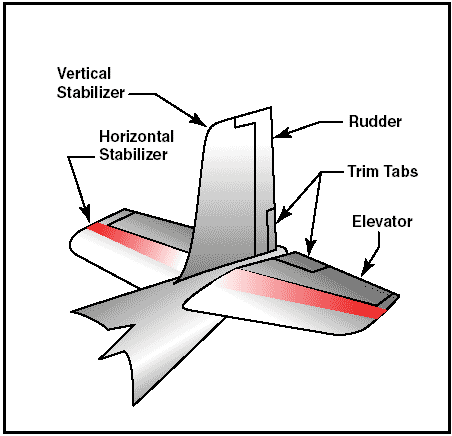

اسطح التحكم بالطيران الرئيسية (flight control surface)والتي هي
1- الرافعة (Elevator): مسؤولة عن تغيير الاتجاه بين أعلى و أسفل (pitch)
2- الموجه (Rudder): مسؤول عن تغيير الاتجاه بين اليمين و اليسار (yaw)
3- الجنيحات(Ailerons): مسؤولة عن دوران الطائرة حول محورها الأفقي (roll)
[FONT="]صورة محاور الحركة[/FONT]
[FONT="]صور أسطح [FONT="]التوجيه[/FONT]:[/FONT]
[FONT="]
[/FONT]
[FONT="]
[/FONT]
