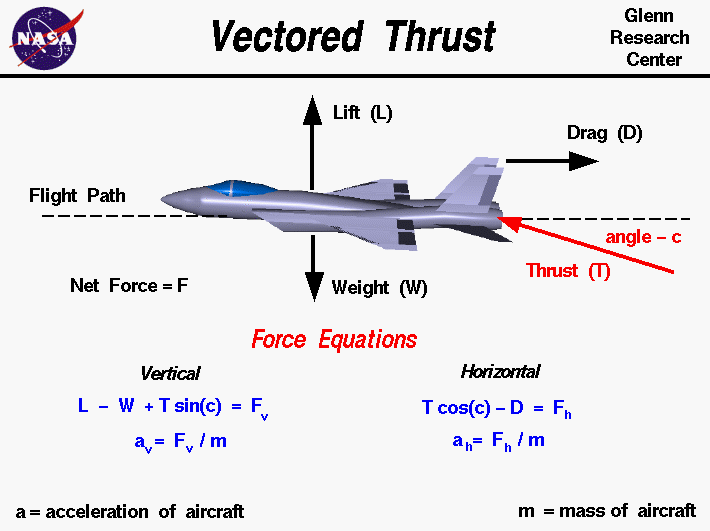

هي قدرة المركبة الطائرة على تغيير اتجاه الدفع (thrust) من المحرك للتحكم بالتموضع (attitude) و السرعة الزاوية (angular velocity)

[FONT=&quot]بعض الطائرات المقاتلة الحديثة يمكنها التحكم في زاوية الدفع ([/FONT][FONT=&quot]thrust[/FONT][FONT=&quot]) عن طريق فوهات متحركة ([/FONT][FONT=&quot]movable nozzle[/FONT][FONT=&quot])[/FONT]
[FONT=&quot]و بهذا فان القدرة على تغيير جهة الدفع تدعى [/FONT][FONT=&quot]thrust vectoring[/FONT][FONT=&quot], [/FONT][FONT=&quot]او [/FONT][FONT=&quot]vectored thrust[/FONT][FONT=&quot].[/FONT]​

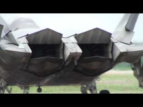

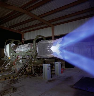

[FONT=&quot]احد المحركات التي تتبع هذه التقنية هو [/FONT][FONT=&quot]F119 engine[/FONT][FONT=&quot] الخاص ب [/FONT][FONT=&quot]f-22 [/FONT]
