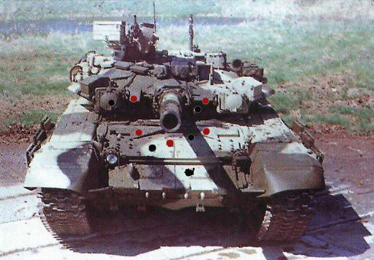

The following pictures show the locations of impacts by ATGL RPG-29 (in red) and ATGM Kornet (in black) against ERA-equipped vehicles. Which of these hits penetrated was not disclosed.

الخلاصة يتبين من الدراسة أن RBG 29 أخطر سلاح أستخدم فى التجربة واكثرها قوة (طبعا لاننسى أن الكورينت والميتيس أقل قوة من النماذج المتاحة حاليا ولذلك تلك النقطة تحتاج لإعادة الدراسة)
