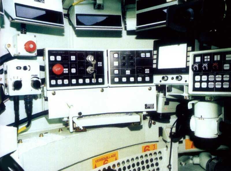

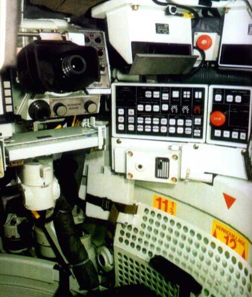

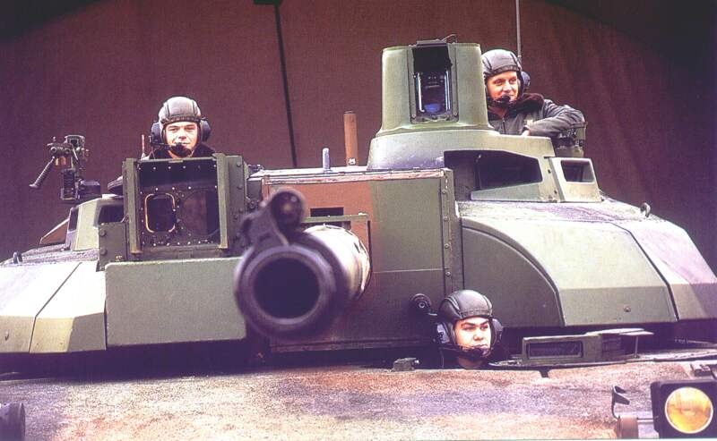

أولا أنظمة الرؤية الليلية الخاصة باللوكليرك
Excelente fotografía del frontal de la torre donde se observan claramente, el mantelete del cañón, el colimador del armamento principal, el visor SAVAN-20 del tirador (izquierda) y el visor HL-70 del jefe de carro (derecha). La dirección de tiro se encuentra totalmente integrada y tiene verdadera capacidad Hunter-Killer
La dirección de tiro es tipo digital y es la primera en poder ser considerada como de cuarta generación. Consta de varios sistemas, todos ellos enlazados e integrados con los sistemas de comunicaciones, navegación y propulsión mediante 15 computadoras (cinco veces más que las que hay en un avión de combate Rafale).
El primero de los sistemas es el visor SAVAN-20 del tirador. Este sistema desarrollado por SAFRAN/SAGEM se encuentra totalmente giroestabilizado en dos ejes y cuenta con un telémetro láser integrado, un canal óptico de visión diurno de 3,3 hasta 10 aumentos, un canal de video de 10 aumentos, una mira térmica ATHOS (en lotes posteriores IRIS TGS) de 3, 6, 10 y 20 aumentos y alcance máximo de 5.000 metros, un teclado y una pantalla.
El segundo de los sistemas es el visor HL-70 del jefe de carro. Desarrollado SFIM (Societe de Fabrication d'Instruments de Mesure) adquirida por SAGEM, está también giroestabilizado en dos ejes y se compone de un telémetro láser integrado (sólo en los lotes finales), un canal óptico diurno de 2,5 a 10 aumentos con ángulo de elevación de -20 a +40º y ángulo de giro de 360º, un canal nocturno por intensificación de imagen de segunda generación (en los lotes posteriores sustituido por una cámara térmica, un teclado y una pantalla).
El tercero de los sistemas es un sistema de seguimiento de objetivos automatizado de primera generación. El cuarto sistema son los sensores de viento, temperatura, etc. Todos los elementos que componen la dirección de tiro, se encuentran totalmente enlazados e integrados, lo que permite por ejemplo que las imágenes que ve el tirador sean presentadas en la pantalla de la estación del jefe de carro o que este último designe blancos o pueda hacer fuego independientemente del tirador. Es tal la eficacia de la dirección de tiro que es capaz de hacer frente, a toda velocidad, a 6 objetivos en menos de un minuto a una distancia máxima eficaz de 4.000 metros (con munición flecha OFL 120 F1-A).
Dos vistas de las estaciones del jefe de carro (izquierda) y del tirador (derecha)
