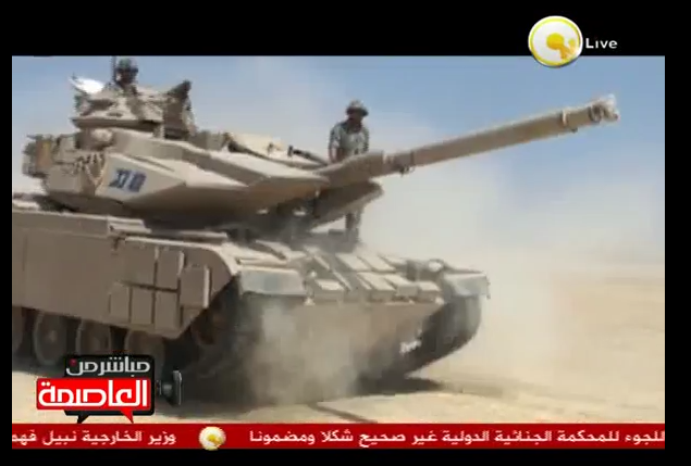

دروع المودلر MODULAR ARMOR هو نمط من الحماية السلبية قائم على توفير وحدات حرة (قابلة للفك والتركيب) فوق العربة بقصد توفير الحماية لمقاطع وأجزاء بعينها وفق ترتيب معين .. الإستعانة المصرية بدروع فراغية كما هو واضح للأسفل وكذلك قراميد دروع تفاعلية متفجرة (يبدو لي أنهم أستعانوا بخبرات شركة رواغ) القصد منه تقليص خطر المقذوفات المجنحة قدر الأمكان ، بالطبع هذا التخفيض نسبي ومرتبط بعوامل أخرى مثل مسافة الإشتباك التي تحكم سرعة المقذوف حينها وزاوية الإرتطام وهكذا .. التطوير المصري الذي نجهل مستوياته وتراكيبه أسفل صفائح التدريع المائلة الظاهرة بالصورة ، تسبب في زيادة نسبية لضغط الدبابة على الأرض من جهة المقدمة ، أيضاً نجهل كيف عالج الخبراء المصريين هذه النقيصة التي تخل بتوازن الدبابة .. تبقى مشكلة المدفع لم تحل حتى الآن !! نصيحة للأخوة المصريين بإعتماد الدروع القفصية التي أثبتت نجاحها في أكثر من صراع ، فهي رخيصة وعملية وسهلة الإنتاج وكفاءتها مؤكدة إن أحسن تركيبها .
