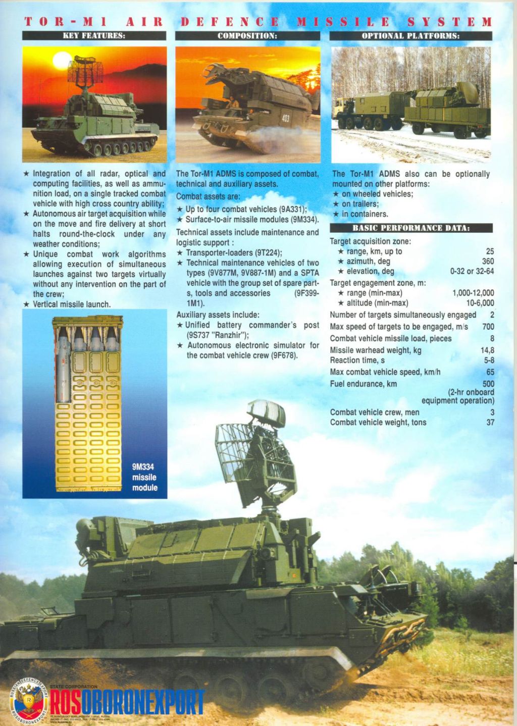

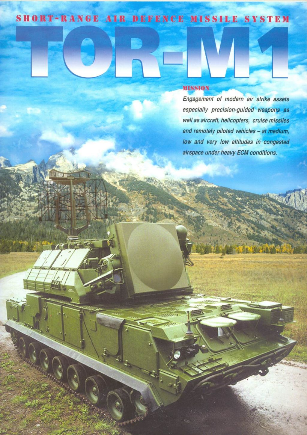

ظام التور ام 1 او سام 15 sa-15 Gauntlet
مواصفات النظام واستخدامة :-
يعتبر نظام التور ام 1 من اكفأ انظمة د/جو لاعتراض الاهداف المنخفضة والمتوسطة الارتفاع بما فيها الهليكوبترات والصواريخ الطوافة والصواريخ ارض ارض ويستخدم اسلوب الاطلاق الراسى بلاضافة الى امكانية الاشتباك مع هدفين فى وقت واحد من ذوى السراعات العالية
مراحل الاشتباك : يتم تنفيذها بالكامل اليا بكفاءة عالية من خلال عدد 3 كومبيوتر ذات سرعات عالية جدا تصل الى مليون عملية فى الثانية تقوم الحاسبات بعمليات المعالجة واجراء الحسابات مما يقلل من زمن رد الفعل والذى يصل الى 8 ثانية من لحظة اكتشاف الهدف حتى اطلاق الصواريخ
نظام sa-15 متحرك ويتميز مقدرتة على الاشتباك منفردا لذلك يمكنة العمل مع التشكيلات البرية المتحركة ::: مدرعات -ووحدات ميكانيكية :::: حيث يمكنة تنفيذ جميع مراحل الاشتباك اثناء التحرك مع وقفة قصيرة لاطلاق الصواريخ وتوجيهها ... كما يمكنه التكامل مع شبكة الدفاع عن الدولة من خلال نظام قيادة وسيطرة متطور
مكونات النظام الرئيسية : -
1- رادار البحث
2- رادار تتبع وتوجية الصواريخ
3- نظام تتبع تلفزيونى
4- الصواريخ ::: ثمانية صواريخ فى 2 مجموعة كل مجموعة اربعة صواريخ :::
5- نظام تحكم واتصالات
6- وحدة توليد قوى 75 ك وات
مكونات النظام بالكامل محملة على شاسية مركبة مجنزرة حيث وضع كل من قوازف الصواريخ ومجموعة الرادارات على برج كبير دوار بمنتصف المركبة وتتكون المركبة من طاقم مؤلف من 3 افراد ::: قائد الطاقم - عامل التشغيل - سائق المركبة ::::
ا- مجموعة الرادارات :-
رادار البحث :: surcillance radar :::
رادار نبضى ثلاثى الابعاد يعمل فى الحيز "c" يمكنة التعامل مع 48 هدف لحظيا ويقوم بتحديد الاولويات حتى 10 هدف لرادار التتبع طبقا لخطورتهم ويصل اقصى مدى للكشف 25 كم
ب- رادار التتبع :: tracking radar :::: هو رادار نبضى ايضا يعمل بنظرية دوبلر فى الحيز "k " ذو هوائى من نوع المصفوفات متغيرة الطور ""phasad array ""
قادر على تتبع واتمام عملية الاشتباك مه هدفين من ذوى السرعات العالية فى وقت واحد وتوجية الصواريخ راداريا اليها
جـ - نظام التتبع الالى التلفزيونى يستخدم للتبع وضمان استمرارية العمل فى ظروف استخدام الاعاقة الالكترونية ويصل مدى عملة حتى 20 كم
2- الصواريخ :::
يستخدم نظام تور ام 1 صواريخ طراز 9m331
ذو مرحلة اطلاق واحدة ويطلق من القاذف راسيا ::بفاصل 3 ثوانى بين الاطلاق الاول والثانى :: فى الاطلاق بيتم اطلاق الصاروخ راسيا حوالى 20 متر ثم يتم توجية الصواريخ الى الهدف بواسطة thruster jets وعندها يبدا محرك الصاروخ ذو الوقود الصلب عملة فى دفع الصاروخ حيث يتم توجيهه بالاوامر الرادارية الى نقطة اعتراض الهدف بطرق توجية مختلفة تعتمد على اسلوب ونوع الهدف المهاجم
اقصى سرعة للصاروخ 850 متر على الثانية وعند اقصى مدى له تصل السرعة الى 600 متر على الثانية
اقصى مدى للاعتراض 12 كم واقل مدى 1500 متر
اقصى ارتفاع للاعتراض 6 كم واقل ارتفاع هو 10 متر
اقصى تحمل للصاروخ فى المناورة هى 30 ج
وزن الراس المدمر للصاروخ هى 15 كجم شديدة الانفجار بطابة تقاربية
طول الصاروخ 3.5 متر وقطرة 73.5 سم
نظام القيادة والسيطرة :-
يقوم مركز القيادة المتحرك المصاحب للوحدات :: غالبا ما تكون اربعة انظمة فى كل سرية ::
بتخصيص المهام لها حيث يستقبل مركز القيادة والانذار من رادارات الانذار المصاحبة للتشكيل وذلك للحصول على الموقف الجوى ثم يقوم بتخصيص الاهداف للوحدات قبل دخول الاهداف مرماها ويتم ارسال الاوامر لاسلكيا خلال قناة لاسلكية مشفرة مداها 20 كم فى التردد من 1 الى 30 ميجا هرتز ويوجد ايضا اجهزة تامين اتصالات مؤمنة ضد اعمال الاعاقة اللاسلكية
وتم ظهور النظام اول مرة فى معرض فى روسيا لانظمة الدفاع الجوى المتطورة عام 1991 وتم الانتاج الكمى منة عام 1986 للجيش الروسى

وازيد الشعر بيت ، النسخه المعروضه في الصور هي التور ام-1 الروسيه تنقل عبر ولايه ألاسكا الأمريكيه اثناء مناورات ريد فلاج ( العلم الأحمر ) 2011 وطبعا هي ليست الأحدث ، روسيا صنعت نسخه احدث من نظام التور ام-1 واسمته بالتور ام-2.
التور ام-2
وهذه معلومات عن النسخه تور ام-1 التي حصلت عليها امريكا.

سؤال للاخوة ماهي موجة التردادت band frequency التي يعمل عليها ردار المراقبة surveillance radar الخاص بTor M1
رد: التور ام-1 الروسي في حوزه أمريكا
يمكن ربط بطاريات التور مع رادارات الانذار المبكر الروسية الجديدة ايضا بحيث تاخذ المعلومات عن الاهداف بوقت مبكر وامن دون ان تظطر لكشف مواقعها وتستخدم الانظمه البصرية الروسية ايضا للكشف السلبي ....
أخي العزيز شكيب
E/F-Band
[FONT=&quot]Medium power radar (MPR)
أتمنى أن أكون قد افدتك اخي العزيز
