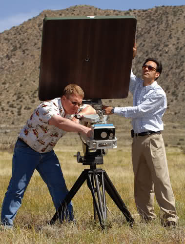

هناك عدة أنماط من أسلحة الموجات القصيرة جدا تعمل جميعها بنفس المبدأ, وهو توجيه حزمة طاقة على هدف محدد بقصد إعطابه أو تدميره. والتقنية الأم يستمر تطويرها منذ سنوات في الخفاء, والعقبة التقنية الرئيسة كانت جعل الأسلحة أصغر حجما وأكثر سهولة للحمل.
يقول أحد خبراء الأسلحة الأميركيين :" إن تحويل فرن الموجات الكهرومغنطيسية من ألة مطبخ إلى سلاح, بحيث يمكن حمله إلى الميدان, ليس فكرة نوعية بقدر ما هي عقبة تقنية". ولم يعد يتكتم على وجود ذاك النوع من السلاح, لأن الهدف من إنتاجه هو بيعه, ولكن ما يكتمه صانعوه, هي الأضرار التي يمكن أن يلحقها بالإنسان, حال إستعماله ضده.
تقوم الكائنات العضوية, عند تعرضها لإشعاع كهرومغنطيسي عالي التردد, بامتصاص ذاك الإشعاع, الذي يحدث مضاعفات مختلفة. وتتباين درجة امتصاص الكائن للطاقة المصاحبة للإشعاع باختلاف خصائص تكوين الجسم العضوي الممتص, وتتغير بحسب قوة وشدة تردد الحقل الكهرومغنطيسي المنبعث.

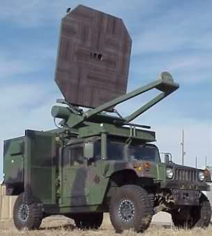

أهمية أسلحة الطاقة الموجهة في العمليات العسكرية - قفزة تقنية عظيمة
بالنظر إلى المزايا العديدة التي تتمتع بها أسلحة الطاقة الموجهة, فليس مستغربا الحيز الذي يخصص للموجات الكهرومغنطيسية في المجال العسكري والتسلحي. فالسلاح والذخائر الكهرومغنطيسية هي وسيلة جديدة لمقارعة الخصم. وهي ليست إلا تطورا منطقيا لسبل الدفاع والهجوم التقليدية. وتأتي على رأس الدول المصنعة لتلك الأسلحة أمريكا وروسيا وبريطانيا وفرنسا والصين وألمانيا.
وخاصة الولايات المتحدة تحيط هذا النوع الجديد من السلاح بأهمية بالغة, حيث تعتبره مفتاحا تقنيا للتفوق في أي حرب مستقبلية في القرن ٢١, كما أصبحت الأسلحة الخفية Stealth Weapons في السبعينيات, والموجهة بالأقمار الصناعية في التسعينيات.
ويلهث الجيش الألماني بمسافة ١٥ سنة علميا خلف نظيره الأمريكي, في مجال تطوير هذه الأسلحة, بينما تتقدم ألمانيا على أمريكا في إحصائيات الجريمة المنظمة التي تستخدم الأسلحة الكهرومغنطيسية في عملياتها.

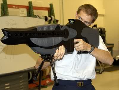

الإستخدام العسكري للأسلحة الكهرومغنطيسية ضد الأفراد
حذرت منظمة الصليب الأحمر الدولي في بداية التسعينيات من الأضرار التي يمكن أن تحدثها الأسلحة الكهرومغنطيسية, لو استعملت ضد الإنسان. ولقد أثبتت تجارب أن موجات كهرومغنطيسية نابضة موجهة, يمكن أن تستخدم كسلاح ضد الأفراد, لجعل الخصم عاجزا عن القتال أو حتى لقتله. عن طريق تسخير بعض أنظمة الإرسال المعدلة للغاية, يمكن لمولدات الطاقة الكهرومغنطيسية, إرسال رزم ذات طاقة عالية موجهة, بحيث يمكن طهي طعام على بعد مئات الأمتار! ولكن من الجدير بالذكر, أن مقادير خفيفة من رزم الطاقة, لها مفعول معيق أو مشل أو قاتل, حال استخدمت ضد الأحياء. إن بإمكان أجهزة إرسال متكيفة ذكية, توجيه وتركيز رزم طاقة كهرومغنطيسية على مواضع دقيقة في جسم الإنسان, مثل النخاع, حيث تكفي مقادير قليلة من الطاقة لإحداث الوفاة.
وبالرغم من كون البحوث في هذا المجال غالبا سرية, والدراسات بهذا الخصوص نادرا ما تنشر, إلا أن ما تسرب يؤكد أن مقدورا قليلا من الموجات الكهرومغنطيسية يؤدي إلى إحداث تغير أو إختلال في وظائف الخلايا الحية. كما بينت بعض البحوث أن للموجات الكهرومغنطيسية تأثيرا مشابها لتأثيرالمواد شديدة السميّة, والتي يمكن أن تحدثها موجات كهرومغنطيسية نابضة, منخفضة الطاقة, متعددة التردد. كما اتضح أن موجات كهرومغنطيسية معدلة لتحاكي موجات الدماغ, تشكل خطرا كبيرا على الدماغ فيما لو سلطت عليه. فقد تحدث تلك الموجات تأثيرا يشبه مفعول غاز الأعصاب, ولكن مفعولها مؤقت, ولا تحدث أضرارا دائمة أو تترك أثرا.
في سنة ١٩٩٤ ذكر تقرير للصليب الأحمر الدولي, أن تقنية الموجات الكهرومغنطيسية قد خبرت تطورا نوعيا, إذ أمكن تطوير أجهزة جديدة لتوليد وإرسال الموجات الكهرومغنطيسية, معلنا بذلك ظهور سلاح نوعي جديد هو "سلاح الموجات الكهرومغنطيسية عالية الطاقة".
بمقدور الموجات الكهرومغنطيسية التغلغل بضع أشبار داخل الجسم, محدثة حروقا في الأعضاء الداخلية قلما يشعر بها المصاب على الفور, وهذا ما يزيد في خطورتها. وبالإمكان إحداث نوبة صرع عند إنسان, إذا ما وجهت عليه رزمة طاقة كهرومغنطيسية, أو تسخين جسمه بشكل نبضي لدرجة حرارة ٧٠ مئوية, ما يؤدي إلى التقيء ونوبات الحمى والغثيان أو إلى الوفاة. كما يمكن التحكم بالجهازالعصبي الطرفي لدى الإنسان وإحداث الإغماء, وكل ذلك من مسافة ٢٠٠ متر, وهي كافية للقيام بجريمة ما أو عمل إرهابي دون خشية الملاحقة.
ويبقى الأخطر من التأثير الحراري للموجات الكهرومغنطيسية هو التأثير الناتج عن تعديل التردد وشكل الموجة وشكل ومدة النبض للإشعاع الكهرومغنطيسي!
إن إمكانية بناء درع ضد الهجمات بالموجات الكهرومغنطيسية هو أمر شبه مستحيل بالنسبة للإنسان. إذ أن تلك الموجات القصيرة جدا تخترق جميع الموانع والعوائق, وتتغلغل في أدق الثقوب والشقوق, إذا ما توفرت الطاقة اللازمة. ولو حدث الإشعاع من جهة مقابلة لدرع معدني, تخترق الموجات تلك الدرع, وتنعكس مرتدة إلى الداخل, ما يؤدي إلى مضاعفة أضرارها. ويمكن, بشروط, حماية بعض الأنظمة الإلكترونية من تأثيرات الموجات الكهرومغنطيسية, غير أن تلك الوسائل باهظة التكلفة, وغير ذات جدوى عمليا.

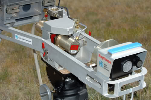

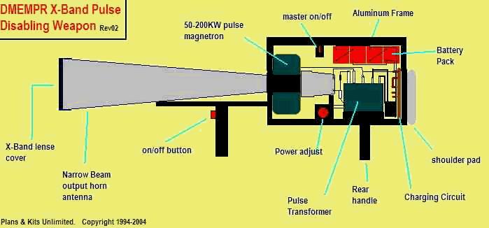

مولد الموجات الكهرومغنطيسية - Magnetron

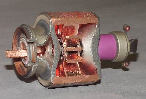

أ- مولد ذبذبات نسبى للموجات السنتيمترية Relativistic Klystron
ب- "الماجنترون" Magnetron وهو صمام مفرغ من الهواء يتم فيه التحكم في تدفق الإلكترونات عن طريق المجال المغناطيسي.
ج- جهاز توليد الموجات البطيئة Slow Wave Device
د- صمام ثلاثي الانعكاس Reflex Triodes
ه- مذبذب المهبط التخيلي Virtual Cathode Oscillator (Vircator).
سيتم شرح بعض هذه التقنيات بالتفصيل في موضوع قادم بإذن الله [QUOTE/]
ومن وجهة نظر مصممي القنبلة أو الرأس الحربية .. فإن هذا النوع الأخير "Vircator" يعتبر أفضل هذه الأنواع .. وهو مع بساطة تصميمه الميكانيكي وصغر حجمه رغم ما يكتنف طبيعة عمله وتكوينه من تعقيد نسبى عن الأنواع الأخرى .. فهو قادر على إنتاج نبضة واحدة عالية الشدة وحزمة عريضة من ترددات الميكروويف.
وتقوم الفكرة الأساسية لعمل هذا الجهاز "Vircator" على اكتساب شعاع إلكتروني ذي تيار عال لعجلة تسارعية في الحركة من خلال شبكة مصدر Mesh Anode أو (رقاقة معدنية) . وعند عبور عدد كبير من الإلكترونات لهذا المصعد .. تتكون خلفه فقاعة شحنات (الشحنات التى لم تتمكن من العبور خلال الشبكة المصعدية). وتحت ظروف خاصة تتذبذب فقاعة الشحنات بتردد متناه القصر "ميكروويف" فإذا ما تم وضع هذه الفقاعة من الشحنات فى فجوة رنين "Resonant Cavity" والتي تم توليفها بعناية - فإننا سنحصل على قيمة عالية للغاية من الطاقة وعندئذ .. فإن التقنيات التقليدية لهندسة "الميكروويف" سوف تتيح لنا استخراج طاقة "الميكروويف" من هذه القيمة من خلال فجوة الرنين.. ونظرا لأن تردد الذبذبة يعتمد كليا على مدلولات وقيم الشعاع الإلكترونى .. فإنه يمكن يمكن توليف هذا الجهاز "Vircator" على تردد بحيث يساعد فجوة الرنين فى تقوية الشكل المناسب للموجة . ويمكن لهذا الجهاز إنتاج قدرة تتراوح بين 170 ك وات حتى 40 جيجا وات على ترددات تغطى معظم حزمة الترددات السنتيمترية والديسيمترية.
وهناك نوعان من هذه الأجهزة :
- النوع المحوري Axial Varicator - ( الشكل المرفق)
ويعمل عن طريق موجات مغناطيسية مستعرضة .. ويعتبر الأبسط من حيث التصميم وله أفضل خرج .. ويبنى في موجه موجات اسطواني Cylendrical Wave Guide .. ويتم استخراج الطاقة الناتجة منه من خلال مرحلة انتقالية لموجه الموجات إلى هيكل بوقى مخروطي يعمل كهوائي.
- النوع المستعرض Transverse Varicator
ويعمل هذا النوع عن طريق حقن تيار المهبط من أحد جوانب فجوة الرنين.. ويقوم بعمل التذبذات عن طريق موجات كهربية مستعرضة (TE).

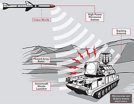

عند تقدير حجم القدرة الكهربية التى تصل إلى الأهداف عند إطلاق القنبلة الكهرومغناطيسية .. يمكن تمييز شكلين فقط من أشكال الوصلات .. وهما :
- وصلة الباب الأمامي:
وتحدث عندما تصل القدرة الكهربية التى تطلقها القنبلة الكهرومغناطيسية إلى هوائي الرادار أو هوائي أجهزة الاتصالات اللاسلكية .وحيث أن هوائي أي جهاز لاسلكي يكون مزودا بدوائر كهربية تمكنه من استقبال أو إرسال أي قدرة كهربية .. فهو بالتالي يمثل مسارا ذا كفاءة عالية لسريان الطاقة أو القدرة الكهربية الناتجة عن أي سلاح كهرومغناطيسي وبالتالي يتسبب في تدمير الجهاز .
- وصلة الباب الخلفى:
وتحدث هذه الوصلة نتيجة للمجال المغناطيسي الهائل الناتج عن السلاح الكهرومغناطيسي خلال زمن قصير للغاية .. الذى يتسبب في إنتاج تيار عابر أو مؤقت Transient Current عادة ما يسمى Spike (أي شرارة أو ننوء) عندما تنتجه أسلحة الترددات القصيرة .. أو يتسبب فى توليد موجات كهربية ثابتة Electrical Standing Waves عندما تنتجه أسلحة ميكروويف ذات قدرة عالية.
ويحدث ذلك التأثير على الكابلات أو الأسلاك أو الوصلات الكهربية التى تصل أجزاء الجهاز يبعضها البعض أو الأسلاك التى تصل الجهاز بالمصدر الكهربي أو بشبكة الهواتف.
ويمكن لهذه التيارات المؤقتة أو العابرة أن تحطم مصدر القوى الكهربية أو الأسطح البينية لشبكات الاتصالات ..
وبذلك يمكن الدخول لقلب الجهاز وتدمير مكوناته الإلكترونية.
