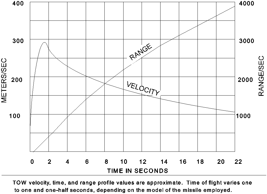

المعلومة خاطئة أخي العزيز مع احترامي لك و لكوردسمان ... الصاروخ Tow يصل إلى أقصى مدى له بوقت لا يزيد عن 22 ثانية .

المعلومة خاطئة أخي العزيز مع احترامي لك و لكوردسمان ... الصاروخ tow يصل إلى أقصى مدى له بوقت لا يزيد عن 22 ثانية .
-في الحقيقه أنا متفق معك فيما ذهبت له ولاأخلافك ..وحتى أنا لما قرأت المده الزمنيه 100 ثانيه أستغربت الأمر أي بمعنى (1دقيقه و40 ثانيه) للوصل لمده الأقصى ....أي انه ابطأ من السلحفاة ....!!! ولكن هذا ماجدته في كتاب كوردسمان ووددت أن أعرضه ..فقط لاغير
